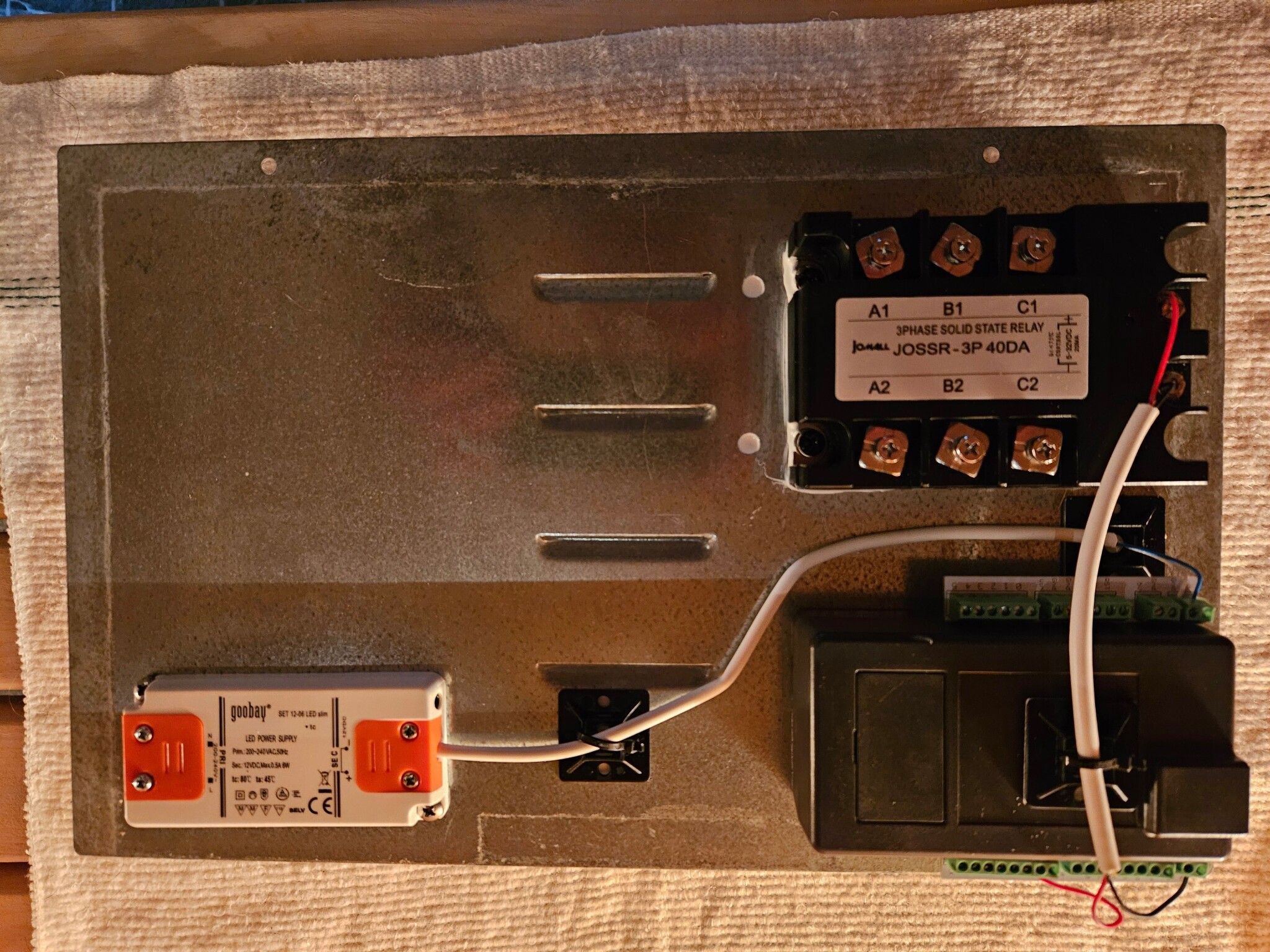

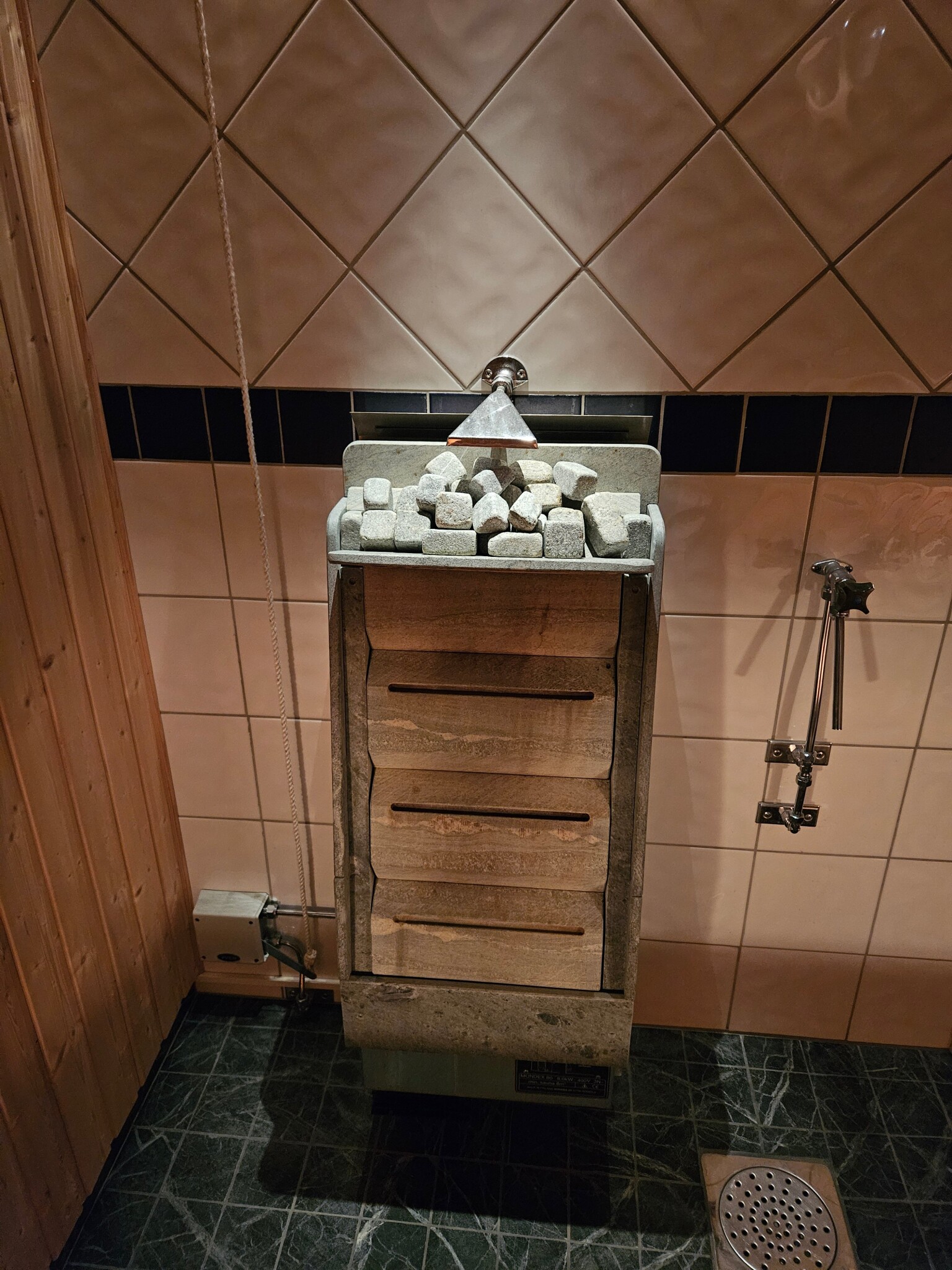

Trådlyft! Efter nästan 10 år så var det dags att industrialisera labbruskan. 😊
I bastuaggregatet finns det utrymme där programverk och bimetalltermostat sitter. Med lite "floor planning" så gick det bra att få plats med Arduinon, numera utrustad med skruvplintshield och enclosure, ett SSR på 3 x 40A och slutligen transformator för att driva Arduinon.

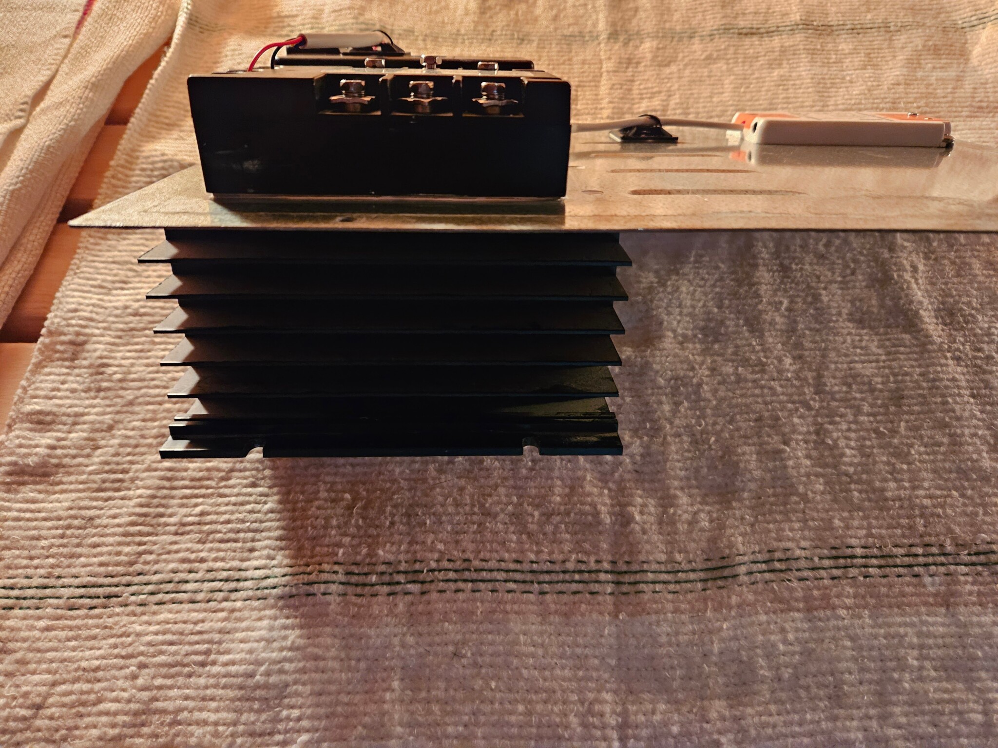

Till SSR hör en rätt så kraftig kylfläns och med de strömmar på ca 11.5 A som de 3 separata 230 V elementen drar vardera så borde värmeutvecklingen bli hanterbar.
Jag valde att behålla original bimetalltermostat som även innehåller ett värdefullt överhettningsskydd. Då går det också enkelt att återställa aggregatet till original vid behov. Bimetalltermostaten är alltså ställd till max och då får Arduinon med SSR styra aggregatet istället.

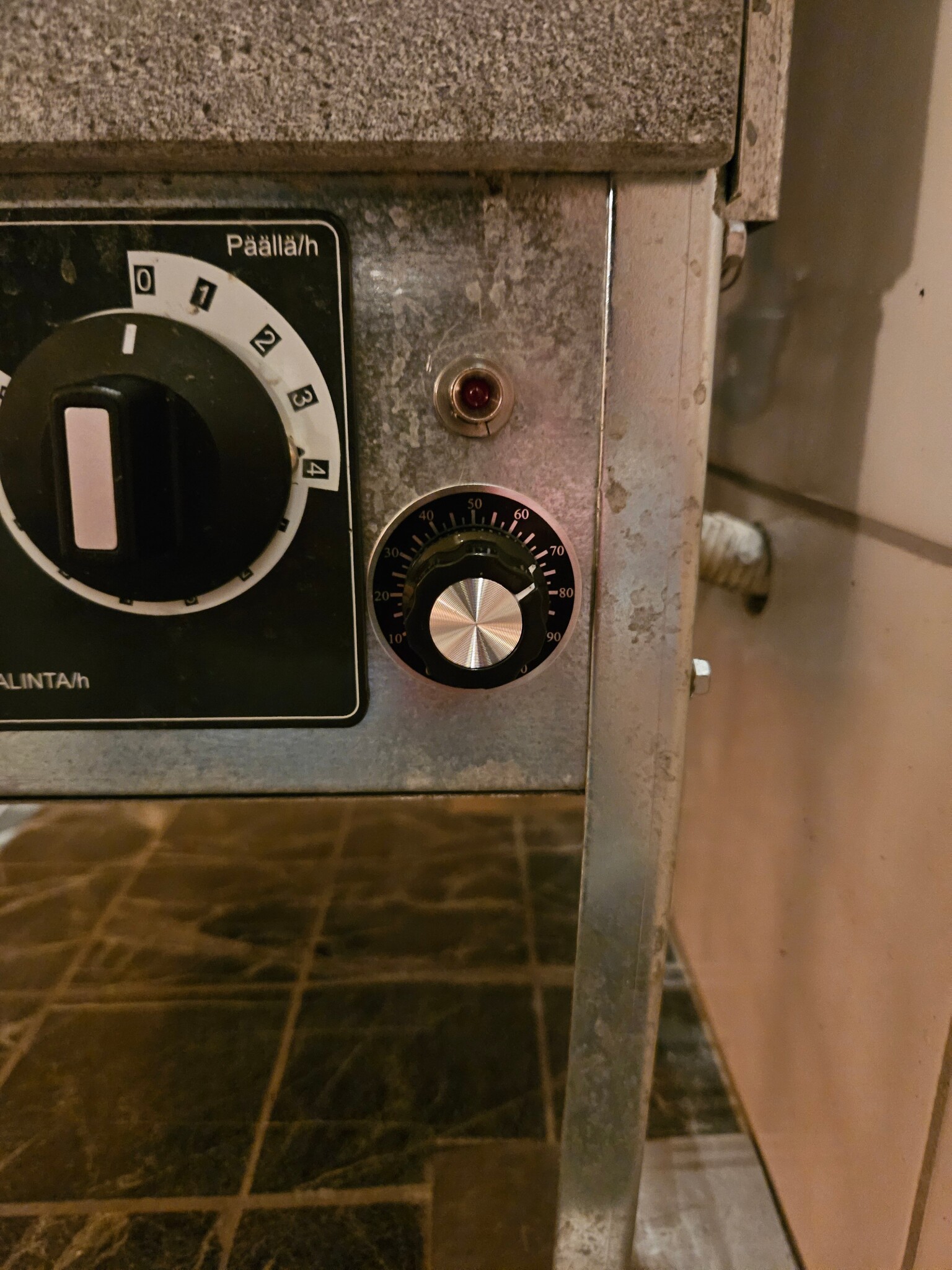

Jag installerade en separat potentiometer för temperaturinställning och en LED som indikerar när Arduinon ställer ut effekt via SSR. LEDen ger även felindikering om Arduinon tappar kontakt med temperatursensorn. Detta testas varje cykel. Utan temperaturinput tror Arduinon att det är -127 grader och ställer ut "ON" till SSR forever.
Nu är regleringen mycket exakt och tyst, precis som planerat. Bimetalltermostatens klonkande är borta och även dess inexakta reglering med en hysteres på sådär +/- 8 grader mot börvärdet är borta.
