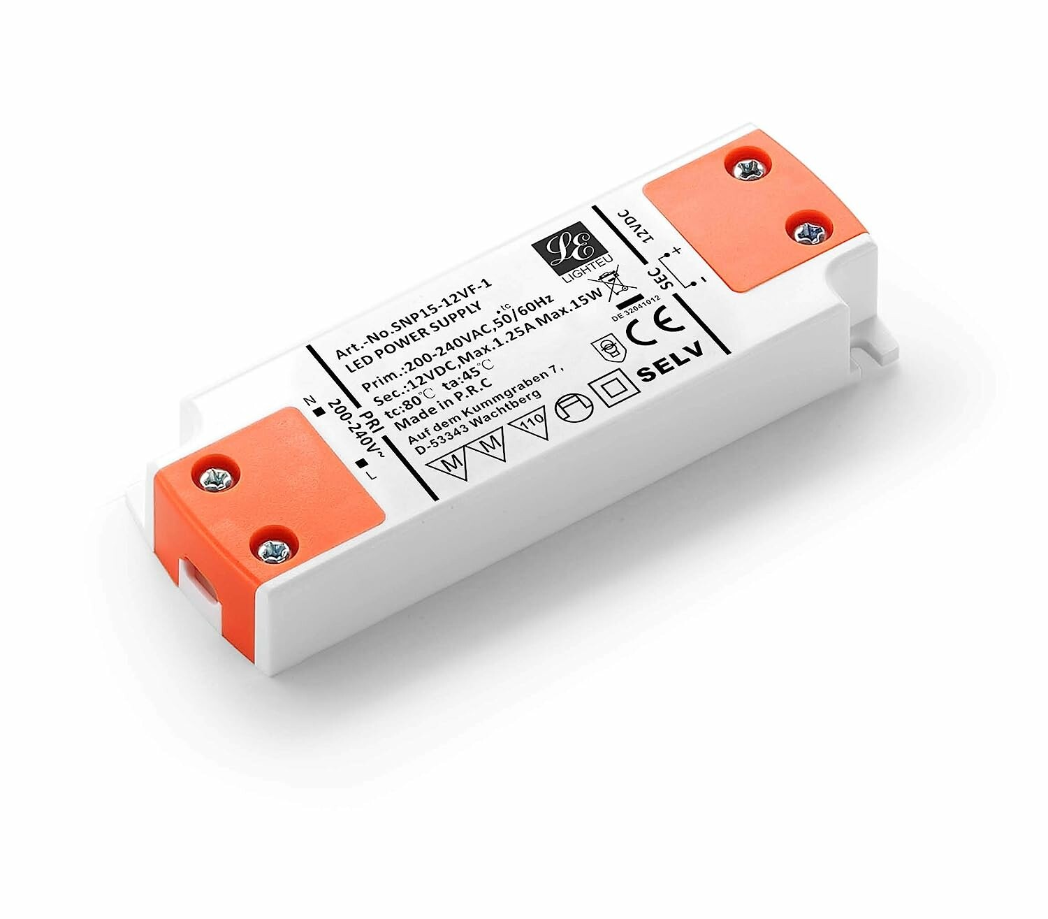

Japp, här är det viktigt att du köper ett drivdon av konstantströmstyp (CC) med korrekt utström. Drivdonet justerar själv in strömmen genom spottarna till ett bestämt värde, ex 300 mA eller 350 mA genom att ändra utspänningen.
Ett drivdon för 300 mA borde fungera bra.
Jag behöver inte att den är dimbar. Skulle tex en sån här fungera?

Svar nej. Du ska ha ett drivdon som har en specificerad utström, ej en spec. spänning.
