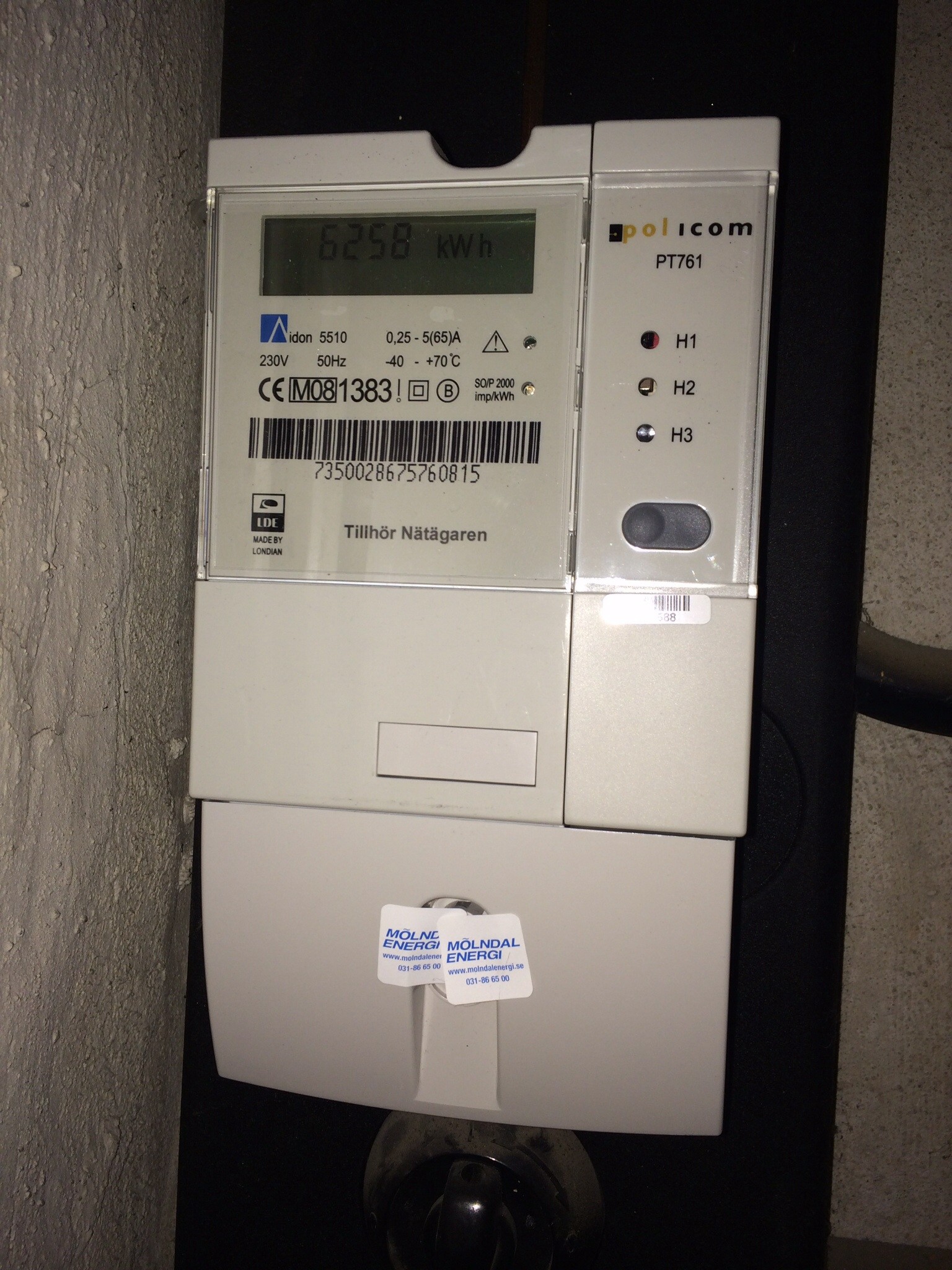

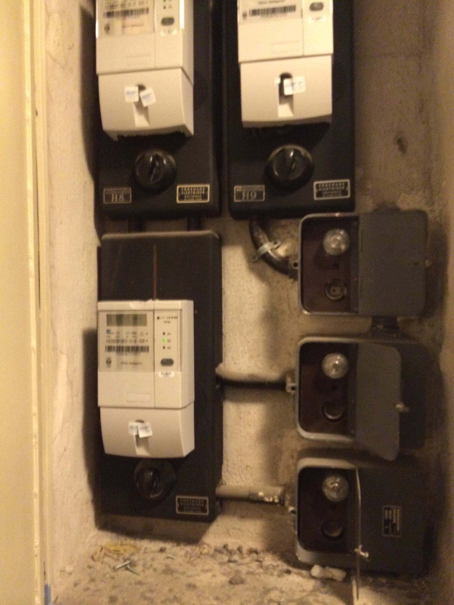

Konstigt nog står det inget på elräkningen, jag har för mig att det sitter en grå propp vid elmätaren i trappen. En propp är utskruvad på samtliga elmätare i trappen (undrar vad det beror på ?)
Lyckades hitta ett skåp som var öppet i en annan trappa, ser ut som det sitter en gul propp i = 25A ?
Det är enfasmatning med 25 A huvudsäkring. Jag skulle dra fram en ny matning till endera häll eller ugn samt byta central till en större. Jag tycker även att du ska ta dit en elektriker som hjälper dig, så att allt blir rätt och ofarligt.
Menar du att jag ska dra ny matning från proppskåpet i trappen eller menar du från proppskåpet i min lägenhet ? Någon annan skrev här att "Det är en fördel att behålla din "gamla" central med proppar, moderna automatsäkringar är "bättre" på att detektera överlast, dvs. mindre förlåtande."
Från lägenhetens central, att dra från elmätaren skulle innebära en större ombyggnad och då innefatta hela husets "matningssystem". Jag skulle byta till en modern central med flera säkringar och jordfelsbrytare och dra fram någon fler grupp till köket (via dom befintliga rören) samt en ny matning till ugn eller häll. Om det är en fördel att man kan "överbelasta" ledningar vet jag inte, vilket man i viss mån kan med den g:a typen av säkringar
