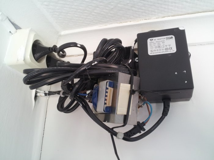

Jag har denna fula installation i ett rum. 2 st trafos som driver belysning i badrummet bredvid, 6st takspottar. Trafosarna är 12V 60VA
Jag skulle vilja ta bort uttaget och sätta ny trafo i en låda.
Kollar jag på nätet så verkar de flesta ligga på just runt 60w. Kan jag hitta någon som kan driva alla spotar 120W? Något tips om trafo och låda att sätta dem i som blir prydligt?

Sök på ebay eller aliexpress "led 120w"
Det finns "oändligt" många här tex.
http://www.elbutik.se/product.html/belysningstransformator-116v-2?category_id=1015
här kan du välja och vraka. Det är bara bra om trafon är på tex 150 W om du behöver 120 W för då behöver den inte arbeta på max

Om jag ser rätt så är den ena en helt okapslad trafo med nakna anslutningar. Om du har någon dimmer till det här så kan du behöva ta en liten fundering. Det ser ut som båda transfomatorerna är järnekärnetrafos, De kan oftast inte dimmas med samma typ av dimmer som man behöver ha till elektroniska transformatorer, vilket är det vanligaste till lampor numera.
Man kan ju se att det inte finns någon dimmer på bilden, den skulle ju isf sitta i uttaget?
Att tänka på vad gäller Alibaba (aliexpress), och ebay (i viss mån) är att det är högst osäkert om prylarna är CE-godkända.
Handlar själv rätt mycket på aliexpress, men aldrig trafar eller annan elektronik som man kopplar direkt på elnätet (såsom dimmers osv).
Jula, clas-ohlson eller vilken elbutik som finns i närheten.
