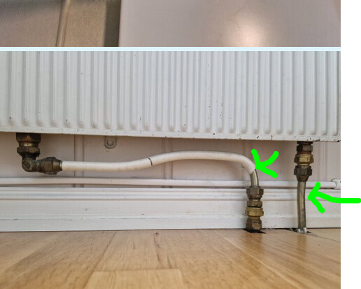

M malinli77 skrev:
Det röda märket har jag ritat på. Det jag menar är att det måste vara nån form av ventil/strypning inni röret för att få varmvattnet att ledas upp I elementet, och inte bara flöda förbi.
Så borde det vara. Är dock helt novis med ettrörssystem av gamla hederliga järnrör.
Har bara sett dom i nyare anläggningar där förbigången skedde i radiatorkopplet.

15 mm kopparrör säger en rörmokar-kompis som jag skickade bilder till.
Jag håller med @Intet 👍
Ögonmåttet säger att detta är 12mm mjuka stålrör, av typen "radisol".
FPL-kopplingarna skriker 12mm.
Vita stålrör med 12 mm diameter kopplade till en radiator, med FPL-kopplingar markerade med gröna pilar.

M malinli77 skrev:
Tack för alla svar! Om jag har förstått rätt så är det en slags "spärr" vid det röda märket, som gör att vattnet tvingas in i radiatoren? Är dette nåt som är svetsat fast, eller nån slags ventil som sitter där?
Helt korrekt, det sitter en strypbricka från fabrik mellan anslutningarna som tvingar upp ett delflöde av vattnet i radiatorn.

M malinli77 skrev:
Så om ny radiator monteras på befintliga rör, så borde det fungera med att vattnet leds via radiator?
Det bör gå bra med en radiator förberedd med 1-rörs-anslutning.
Men att vara inne och gräva i gamla 1-rörssystem är alltid en risk som är större än 2-rörs.
