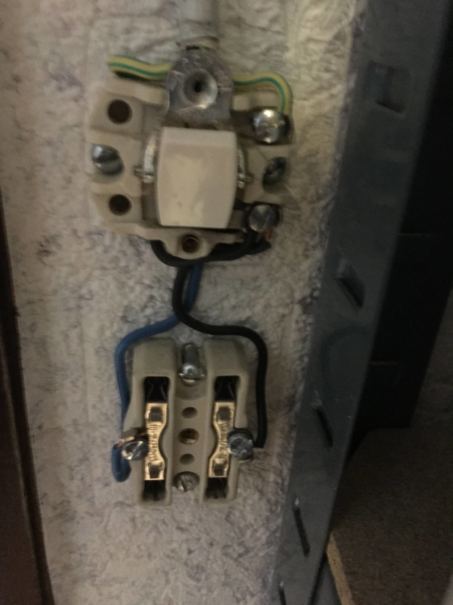

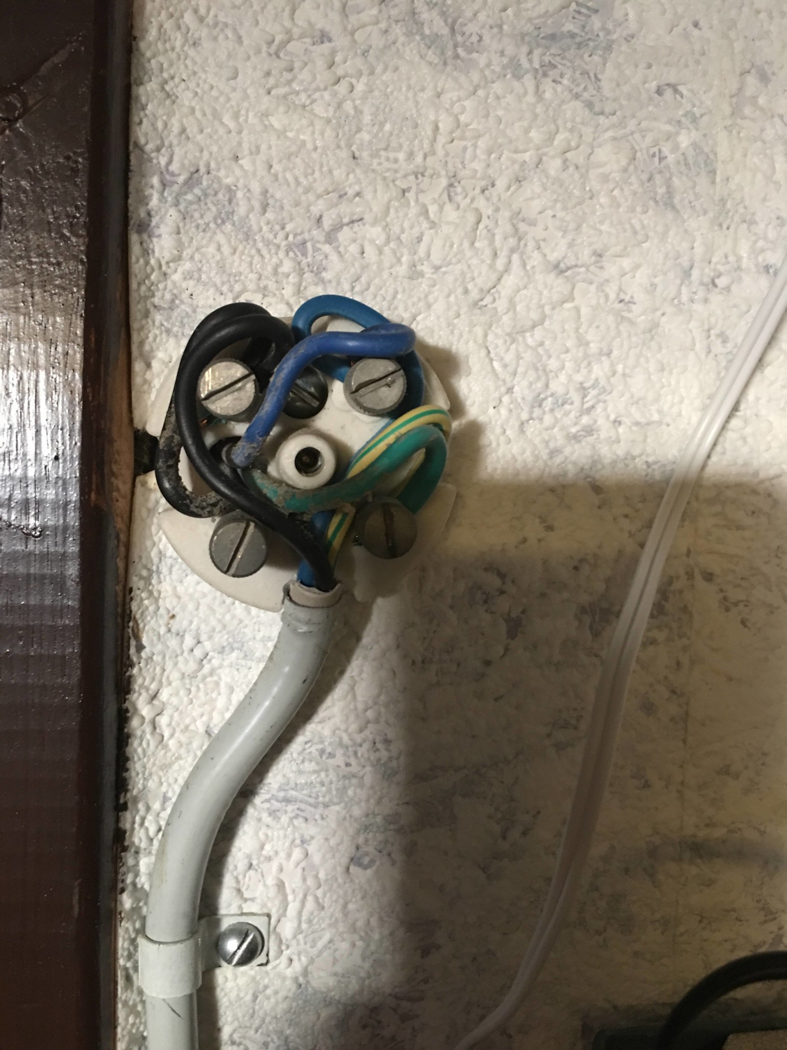

Öppnade idag upp ett par uttag som ser lite halvdana ut. Öppnade kulodosan och tänkte att den gulgröna är jord. Men värka vara tändtråd eller vad kallar man det? Sen går kablarna från strömbrytare och sist vägguttag fas och nolla. Finns det någon rekommendation hur många kablar man få få skarva vidare från kulerdosan? Tänkte dra ett uttag till därifrån. Eller ska man byta uttag till kopplingsdos med wago 221 istället?

De ser ju ut som att den grön/gula används som tändtråd här. Det är inte bra, så får man inte göra. Du har därmed ingen skyddsjord till ditt nya uttag. Men sitter uttaget i samma rum så ska det ju vara ojordat som det du redan har där, förutsatt att rummet fortfarande är isolerat och att alla andra uttag är ojordade.
Du kan försöka behålla dosan, det får plats en kabel till. Men du får vara beredd på att den faller sönder nör du skruvar så det är nog bra att ha en kulodosa hemma i beredskap.

Ok ja huset ha ha ojordat förutom i köket och badrum Tänkte byta ut dom gamla för dom ser inte så fräscha ut. Få köpa ett par nya uttag i veckan då. Den svarta kabeln va iallafall fasen

Den blå kabeln nollan den går ju rakt iigenom bakom strömbrytaren ner till vägguttagen. Skulle den inte sättas på plint n på strömbrytaren för att sedan gå vidare till vägguttaget?
I en kuloinstallation låter man ofta trådar som inte har någon funktion i en apparat, tex nollan i en brytare, gå rakt genom vilket gör att man undviker en skarvpunkt och sparar lite plats. Ska man vara noga sk a det vara ett lager isolering till mellan brytaren och uttaget men den lilla genvägen att detta saknas som på bilden är vanligt. Farligt? Mja, se till att inte klämma sönder isoleringen med locken.

Aha ok då vet ja läget. Men om ja byter strömbrytaren så vill ja gärna ha en plint för nollan där som sedan får ner till vägguttaget. Gå ju inte trä nollan bakom ett utanpåliggande strömbrytare som säljs idag. Detta är så gammalt så det finns ju en springa där bak. Sen skulle ja gärna tagit en ekk kabel med höljde istället för lösa kardeler vilket ej se så snyggt ut. Även om det bara är 5 mm luft imellan dom
Det brukar finnas blindplintar på dagens strömbrytare där du kan skarva nollan. Annars brukar det finnas plats för en ubåt någonstans under kåpan.
Finns ju inget som hindrar att man låter tex nollan gå hel runt brytaren istf under den, men just i detta fall lär den ju bli för kort.
