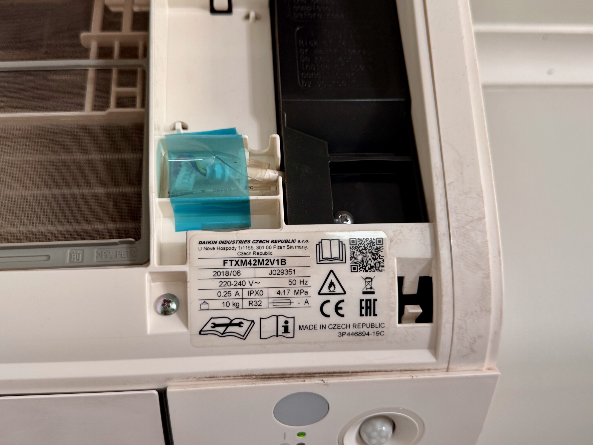

Vi har för ett tag sedan köpt ett hus där vi tidigare haft ett radhus. Vi flyttade in under våren och uppskattar hur vi i garaget har värme under vinter/höst/vår. Nu är det dock sommar och det vore magiskt om det också gick att få in kyla där. Jag använder garaget som kontor / arbetsplats.

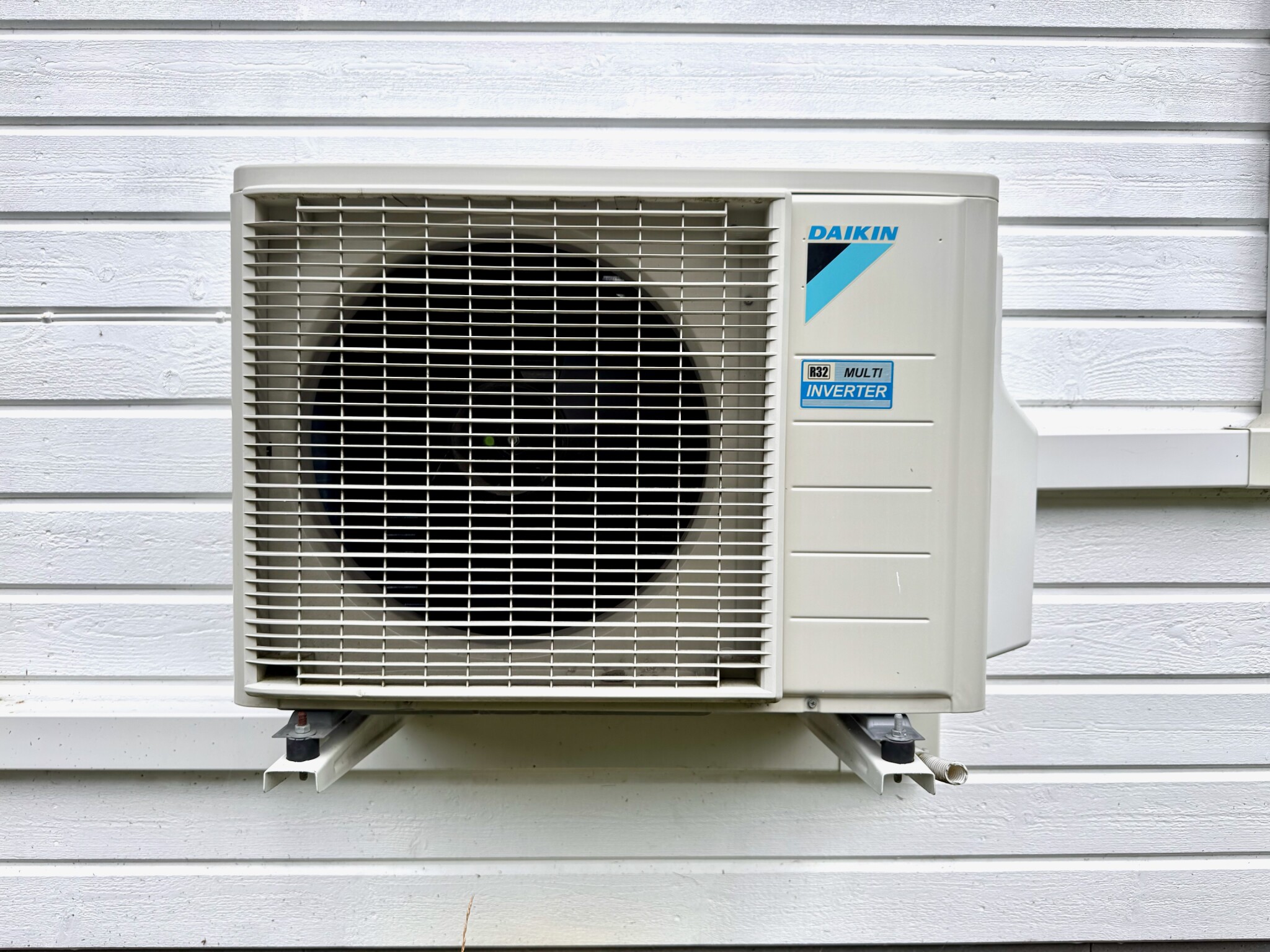

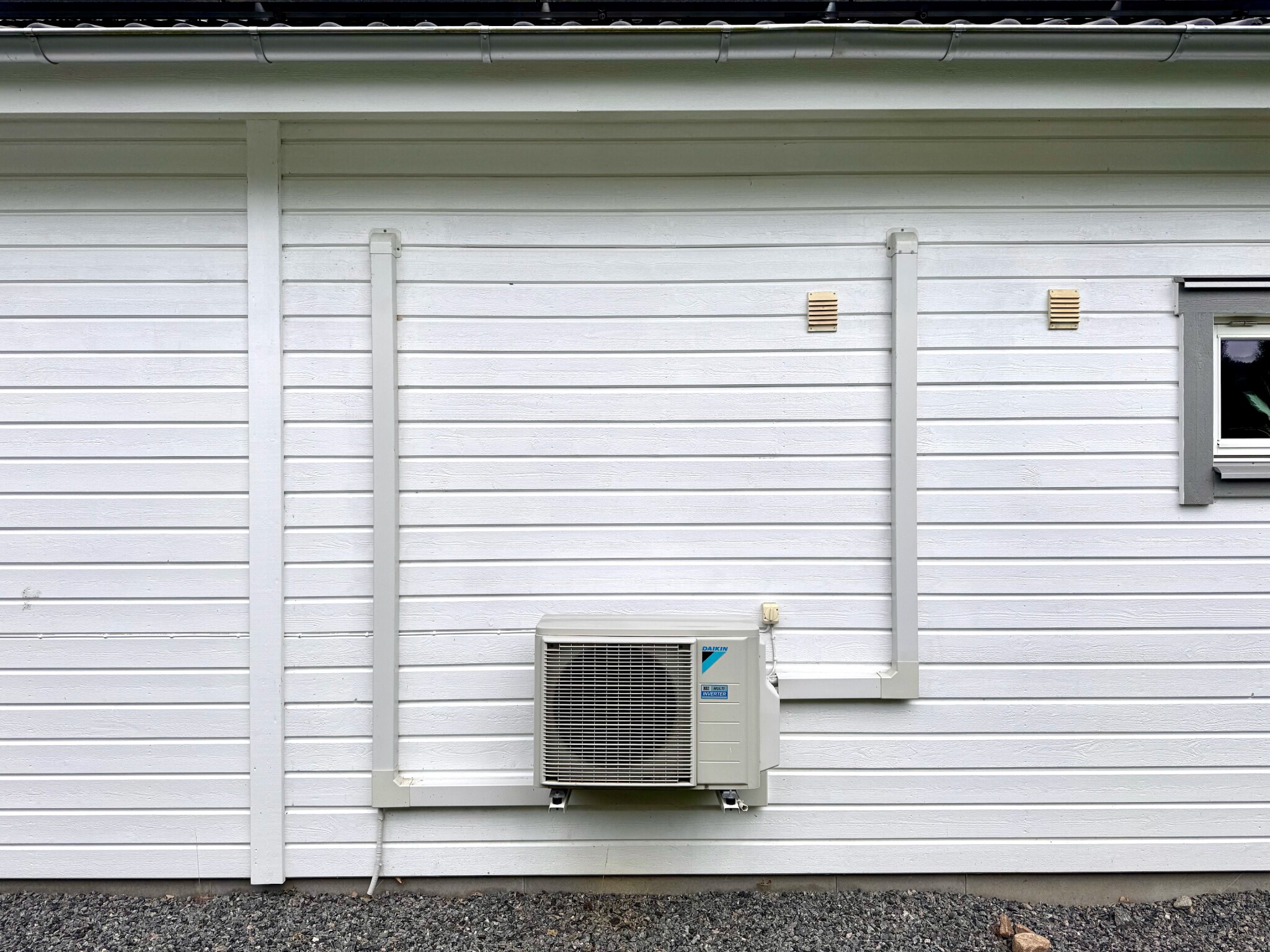

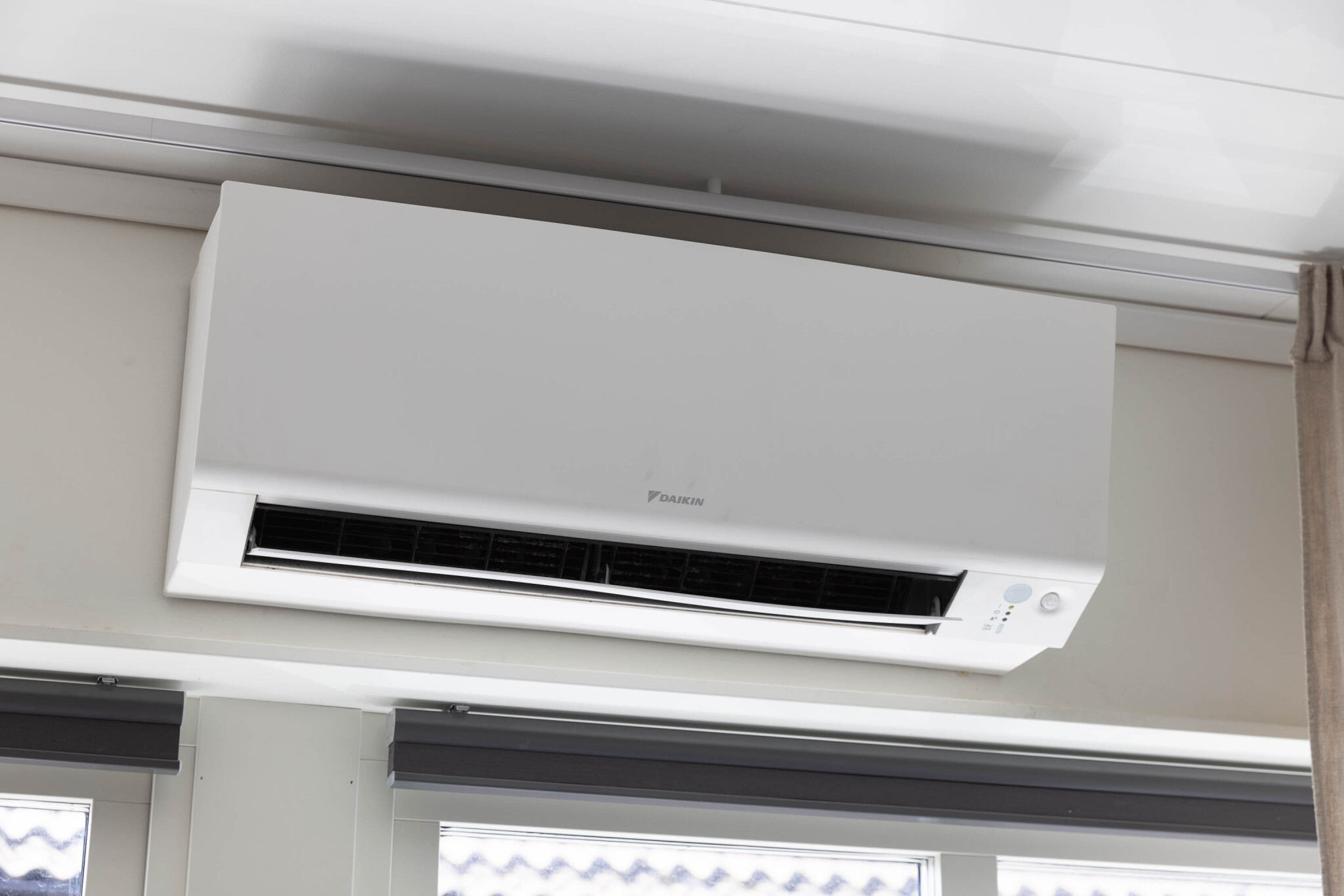

Jag var hemma hos en som hade apparaten i bild 1 installerad, den gav både värme och kyla. Bild 2 är hur min apparat ser ut, den verkar bara kunna ge värme. (Om jag ex. ställer in 20° med fjärrkontrollen blir apparaten tyst då det är varmare än så i garaget). De två sista bilderna är hur det ser ut på utsidan av mitt garage.
Jag kommer från ett radhus och har ännu ej speciellt hög kunskap till vad jag har och vad som finns på marknaden. Räcker det med att byta ut apparaten i bild 2 till en sådan som är i bild 1 och så fungerar det? Eller behövs fläkten på utsidan också bytas? Eller är det kanske ett ännu större projekt? Det vore grymt om produkterna kunde skylta med något mer än bara "daikin", typ ett produktnummer eller liknande, så att man skulle kunna googla lite och se skillnader självt.

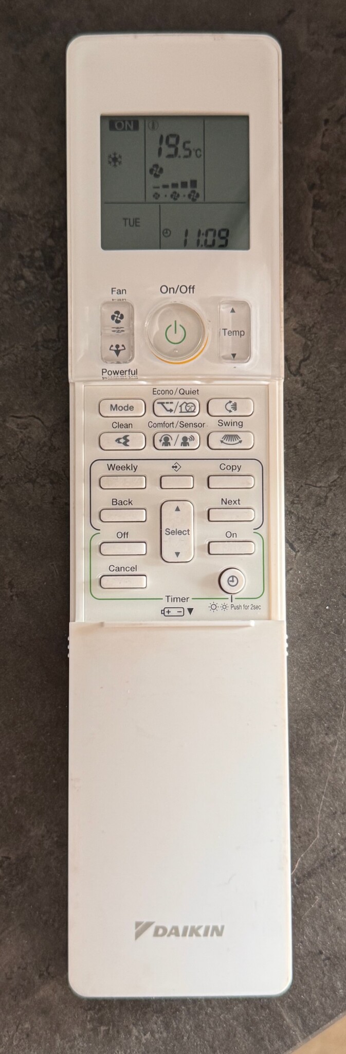

Lägg upp bilder på fjärrkontrollen
Jag har sett en del modeller utan växelventil som bara kör kyla (sparar lite i tillverkningen) men om man bygger en maskin för värme i vårt klimat måste man kunna avfrosta den. Och då behövs en växelventil.
Så tekniskt så skulle jag vara mycket förvånad om den bara klarar värmedrift.har inte sett några sådana för nordiskt klimat. När den defrostar vintertid så är den i ac läge, det borde bara vara en fråga om inställning på fjärrkontrollen
Det var sjukt snabbt man fick svar här 😂

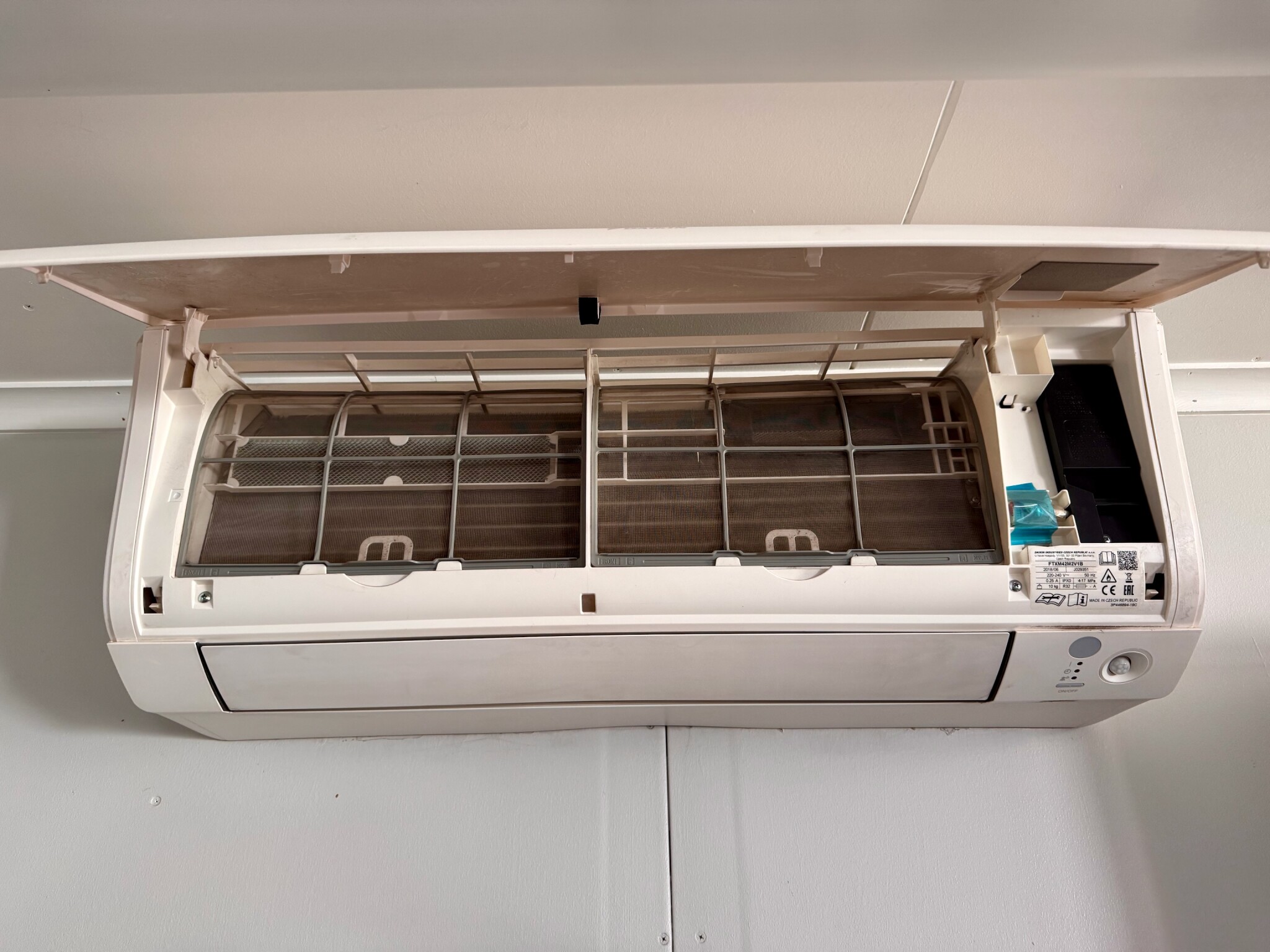

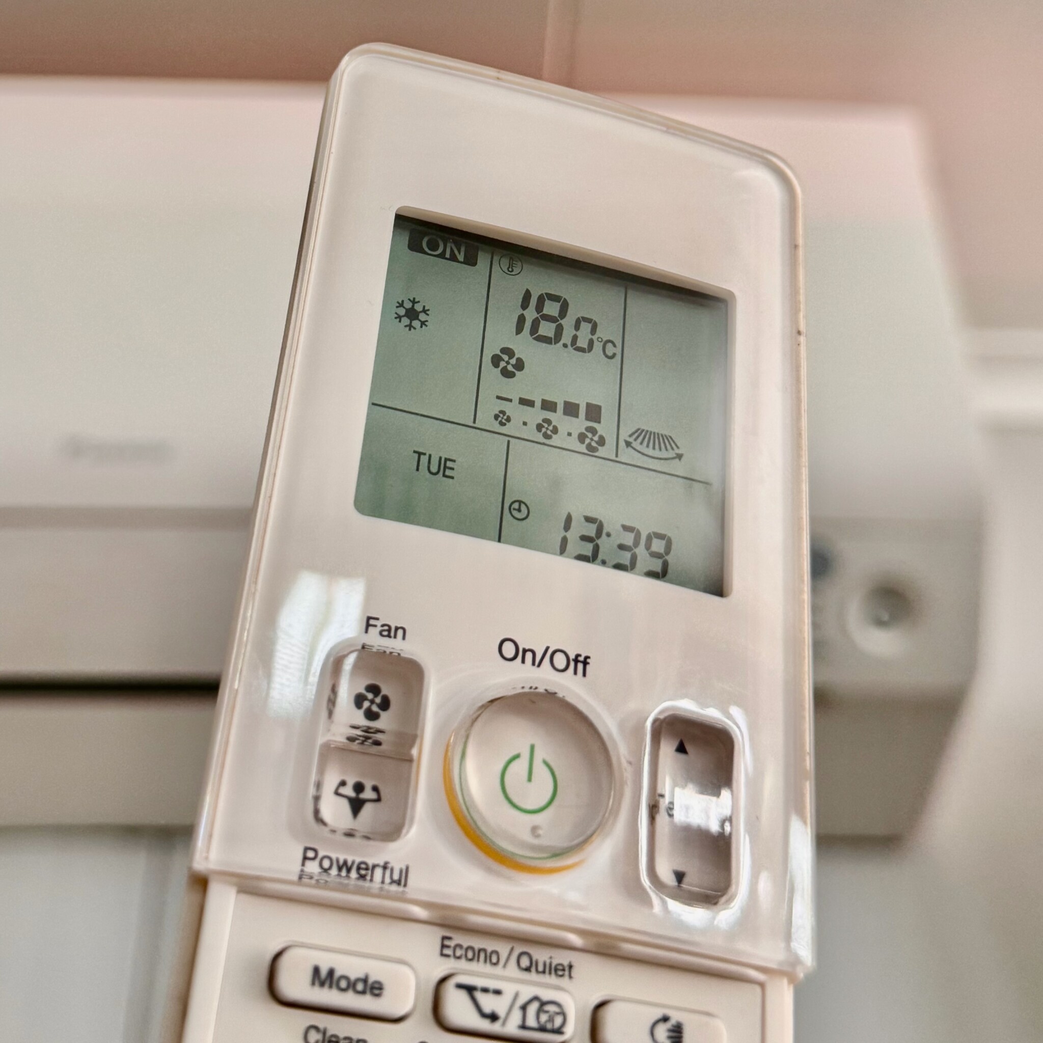

Helt riktigt! Det gick att öppna apparaten, nu har jag ett modellnummer att googla på. Bifogar också bild på fjärren, jag tycker det ser ut som att den är satt på "kyla", men det blir inte kallt från apparaten.

Har du fått innedelen att svara på fjärrkontrollen? Ska låta lite om den. Det du behöver kontrollera när du kör kyla är att kondensavrinningen fungerar. Dvs starta kyldriften och ha lite kolla så att det inte börjar rinna vatten från innedelen.
Edit: båda innedelarna behöver ändras att stå i kylläget, annars kommer det inte fungera. Temperaturen kan du välja fritt på båda innedelarna. Samma sak gäller till hösten när du aktiverar värmeläget.
fjärren är endast enkelriktad, dvs den kan inte läsa till baka vad maskinen står i för läge, om du t ex tar fjärren med dig och åker till skövde där ställer om fjärren till kyla, och sedan åker hem igen så kommer maskinen fortfarande köra värme men fjärren visar kyla.
prova att trycka några gånger på mode-knappen och se till att det piper i maskinen när du ändrar. Brukar vara en blå indikering på maskinen när den är i kyl-läge. Ställ även temp på t ex 16
Och på samma sätt: om man har WiFi modul och styr via WiFi så kommer inte fjärrkontrollen uppdaterasB bhus2021 skrev:

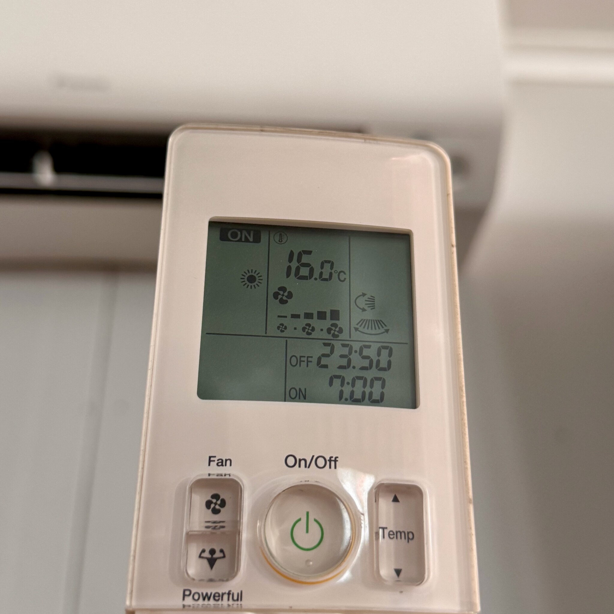

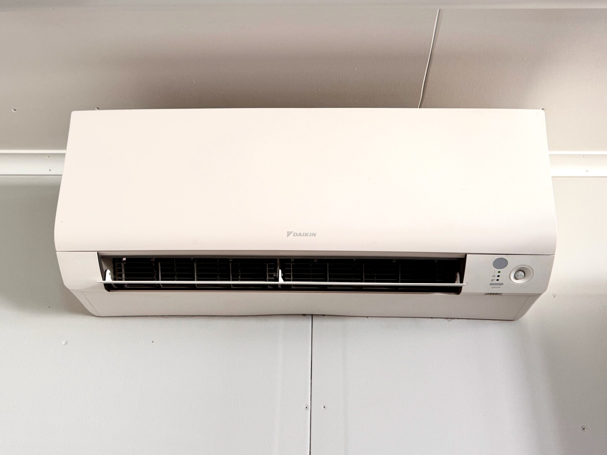

Det verkar som att inställningarna på kontrollern är rätt, men när jag sätter den på "cooling" eller snöflingan, så stänger sig ventilationen. Ingen kyla kommer ut ifrån AC'n. AC'n piper när jag trycker på knapparna på fjärren så den biten verkar fungera.
Bild 1: Spjället stänger sig när AC är inställd på att kyla (18° är det längsta som går att ställa in i detta läge)
Bild 2: Spjället är öppet när AC är inställd på att värma

Den där maskinen har en helt egen syn på temperaturskalan. På vintern ställer jag den på 16 eller 17 om jag vill ha 20 inne och på sommaren är det också hittepåsiffror som gäller (som jag nu glömt). Testa att ställ den på lägsta möjliga gradantal och se om den vill kyla då.
Eller ha snöflinga och powerful-läget.Hep skrev:
Och jo, temperaturen man ställer in är inte riktigt vad den faktiskt går på vilket är märkligt då den läser av den faktiska temperaturen så borde ju vara rätt lätt kan man tycka.
Är det multisplit så måste du gå till båda innerdelarna och på var och en sätta till kylläge
Det räcker ofta att du sätter kylmode och önskad temperatur på den ena innerdelen och sedan gå till den andra innerdelen med samma fjärrkontroll och fippla upp och ned temperaturen en grad och hör att det kvitterar (pip) för var gång du höjer eller sänker temperaturen, så är den också inställd för att köra kyla
fjärrkontrollen brukar skicka med samtliga inställningar samtidigt med driftmoder och önskad temperatur i datapaketet som sänds över och skriver över de gamla värdena oavsett vad innerdelen var ställd innan, och det är ingen återkoppling från innerdelen till fjärrkontrollen om det blev rätt eller inte just för att det är enkelriktad kommunikation.
på hösten när du vill ha värme igen så måste du göra samma sak med en ny inställning från fjärrkontrollen på båda innerdelarna en i taget men med värmeläge istället
En multisplitanläggning kan inte köra kyla på ena innerdelen och värme på den andra innerdelen samtidigt...
