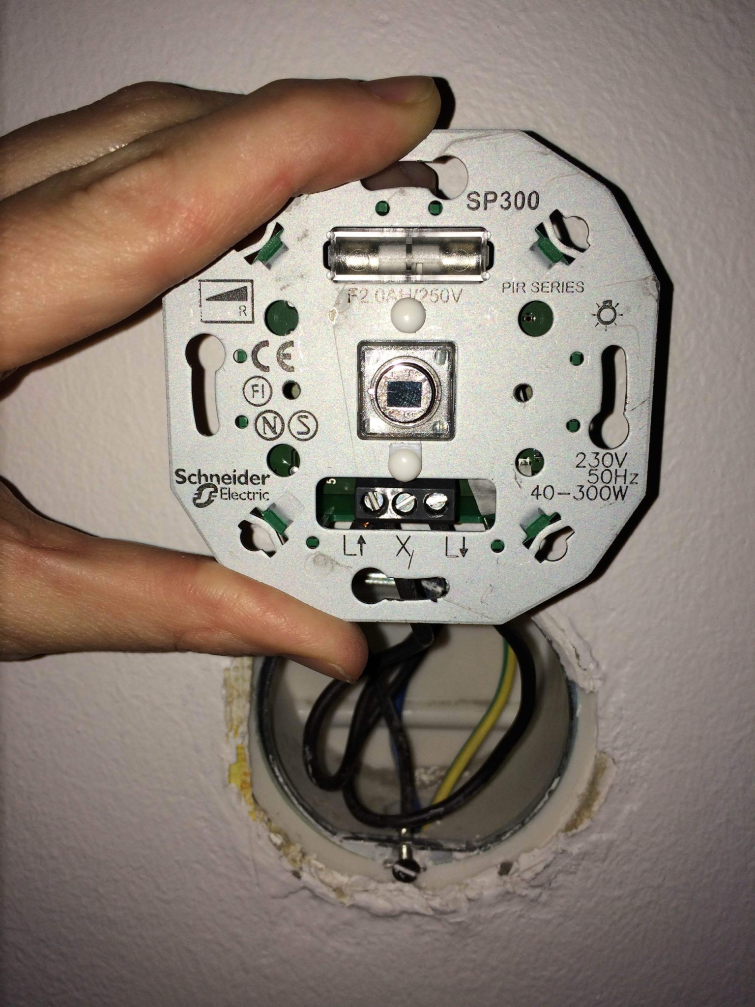

Nu har jag stött på lite bekymmer när jag ska byta en rörelsevakt. Det finns på den gamla bara svarta trådar och på dosan är det inte de symboler jag är van vid...typ L, N och 0.
Så därför behöver jag er hjälp.
Så här ser det ut på den som sitter idag.

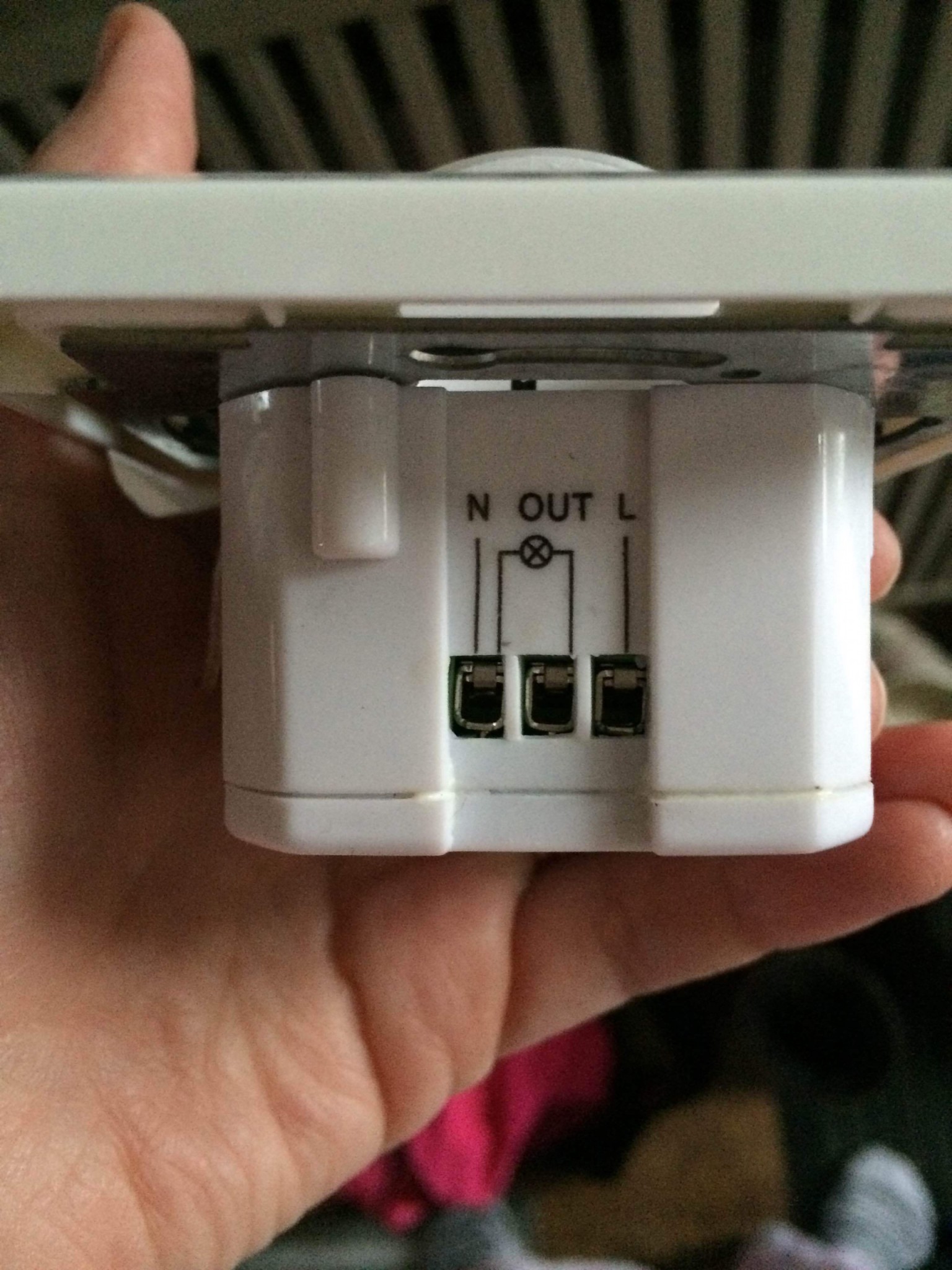

Det här är den jag vill sätta upp.

Din nya rörelsevakt kräver en nolla, vilket den gamla inte gjorde. Jag ser också en blå nolla i dosan som går nedåt, till ett uttag? Om den är tillräckligt lång så kan den grenas av med en toppklämma så att rörelsevakten får sin nolla.
Sedan måste du reda ut vilken av de svarta som är fas och tändtråd. Det spelade ingen roll hur de var kopplade i den gamla, men nu är det viktigt att koppla rätt. Om jag ser rätt sitter två st svarta på anslutningen till vänster, där ena ledaren sedan går vidare nedåt till uttaget? Denna är i så fall fas. Den andra svarta som sitter till höger är då tändtråd. Passa på att märka dessa på lämpligt sätt.
Den nya rörelsevakten kopplas sedan in enligt
L = Fas (svart)
N = Nolla (blå)
OUT(mitten) = Tändtråden (också svart)

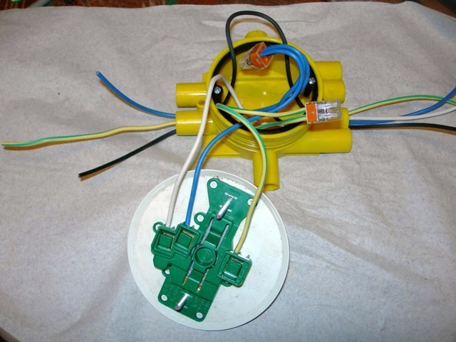

Jag skulle rekommendera att både nollan och fasen förgrenas med en toppklämma i dosan så att rörelsevakten endast får en (1) ledare av varje sort till sig. Denna bild visar vad jag menar. Titta på den blå som ursprungligen gick igenom dosan odelad. Nu skarvas den i en toppklämma och en tredje tåt går till lamputtaget (=din rörelsevakt).
