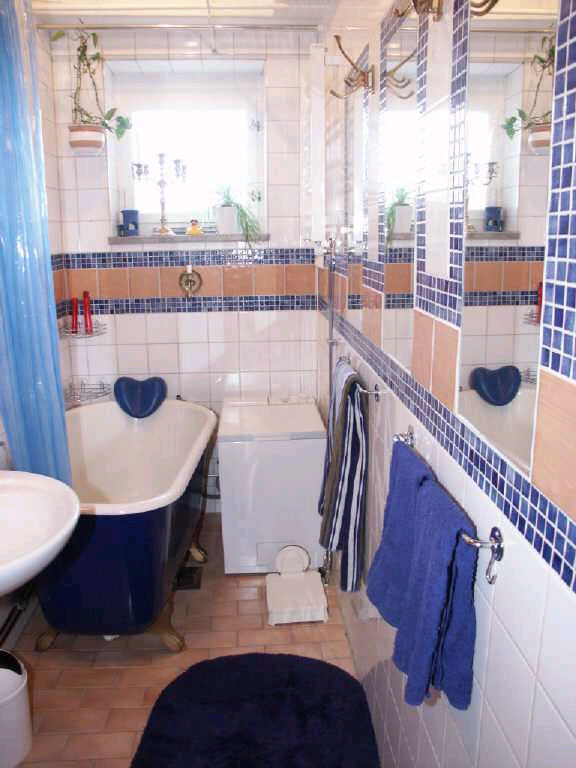

Jag har faktiskt gjort det där.
Snyggt resultat, men som sagt, tätskiktet blev ju lite lappat. Och det var mycket pyssel med att göra det.
Min kakelrad satt typ 1,20 m från golvet så min bedömning var att om jag tätar tätskiktet så gott det går så blir det tillräckligt bra eftersom det är så pass högt upp.
Jag tog också två rader kakel för det var för svårt att få loss en rad utan att förstöra det omkring. Förutom randen tog också bort kakel och satte i några inbyggda speglar ovanför kakelranden.
Ersatte det borttagna kaklet med mosaik och en ny platta. Typ 3 rader mosaik, en rad ny platta och 3 rader mosaik igen. Svårt att beskriva, ska försöka hitta en bild.
För att få rätt avstånd mellan fogarna var jag tvungen att pilla loss mosaiken från sin väv och sätta en platta i taget. :-/ Det krävs en hel del tålamod för att göra detta projekt.

Ska fixa en bild om jag har någon. Har flyttat därifrån nu.
Badrummet hade renoverats typ 1985 tror jag, några år innan jag flyttadde in och var i bra skick förutom den hiskeliga färgen de hade valt på kakelranden.
Originalfuktspärren var någon sorts matta typ 1 mm tjock och lite seg, ljusblå. Den och en hel del av putsen följde med när jag tog bort kaklet. Kaklet och fuktskuddet satt betydligt bättre ihop än vad putsen satt fast på väggen (som för övrigt var av slaggplattor).
Så först gick det åt massor med vårtumsspackel för att få det platt igen och sedan målade vi massor med lager av något sorts flytande fuktspärr som jag inte minns vad det hette (gjorde detta 1997).
