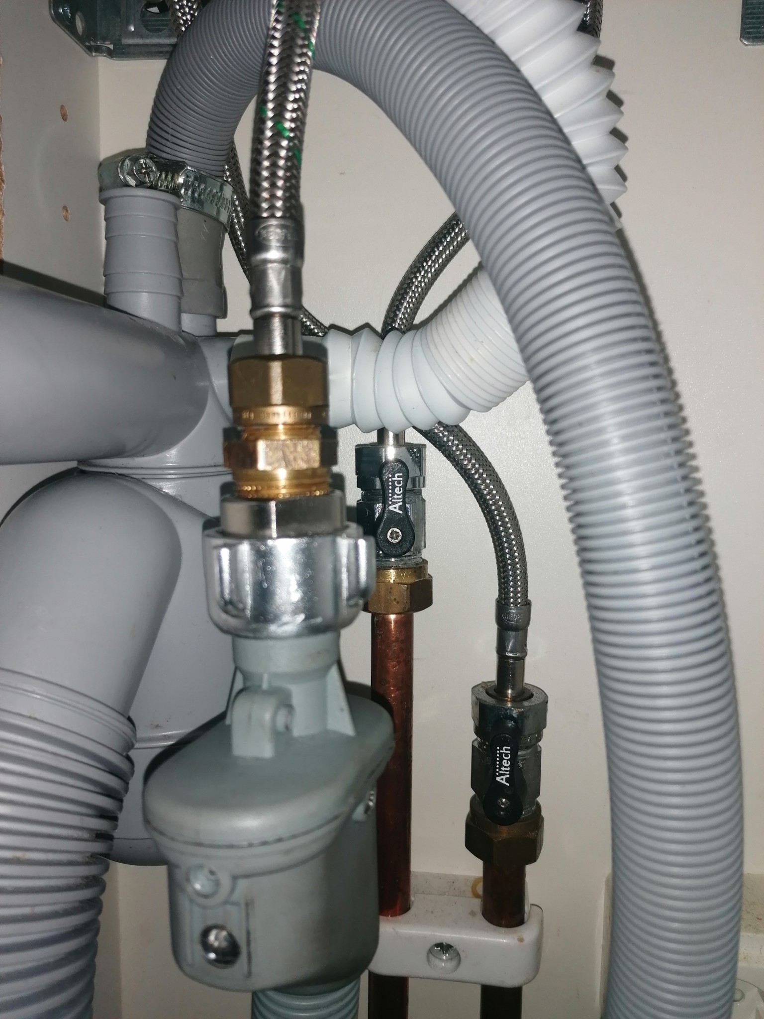

Är detta något jag kan göra själv?
Är ganska händig av mig. Men vissa saker i om VVS gör mig osäker.

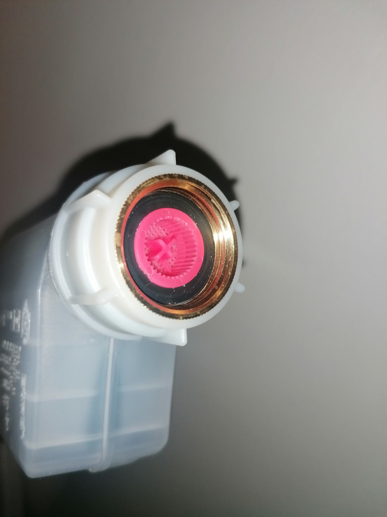

Har köpt ny Bosch diskmaskin Modell SPU2HKW57S. Och den har en sådan aquastop.
Och jag undrar vad jag behöver tänka när jag byter.
Och hur jag steg för steg byter ut.Då jag inte vill skada någon vatten rör.
(avloppsröret vet jag vart den ska gå)
Blandaren är en GB blandare med Sofplex koppling (tror det heter så, osäker)
Bild nr 1 bild på mitt avlopps system inklusive den gamla diskmaskinen
Bild nr 2 nya kopplingen från BoSCh

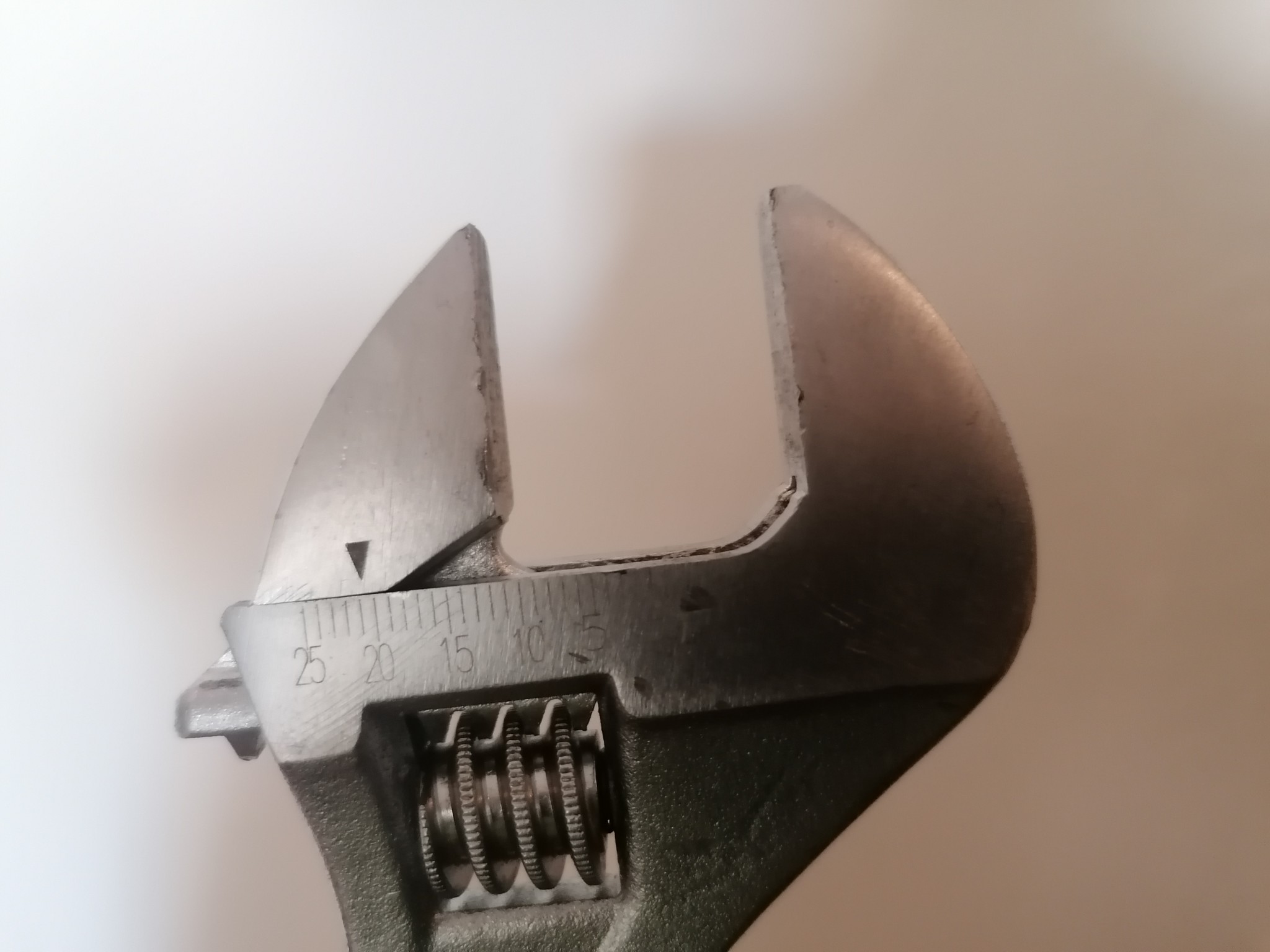

Bild nr 3 mått på muttern

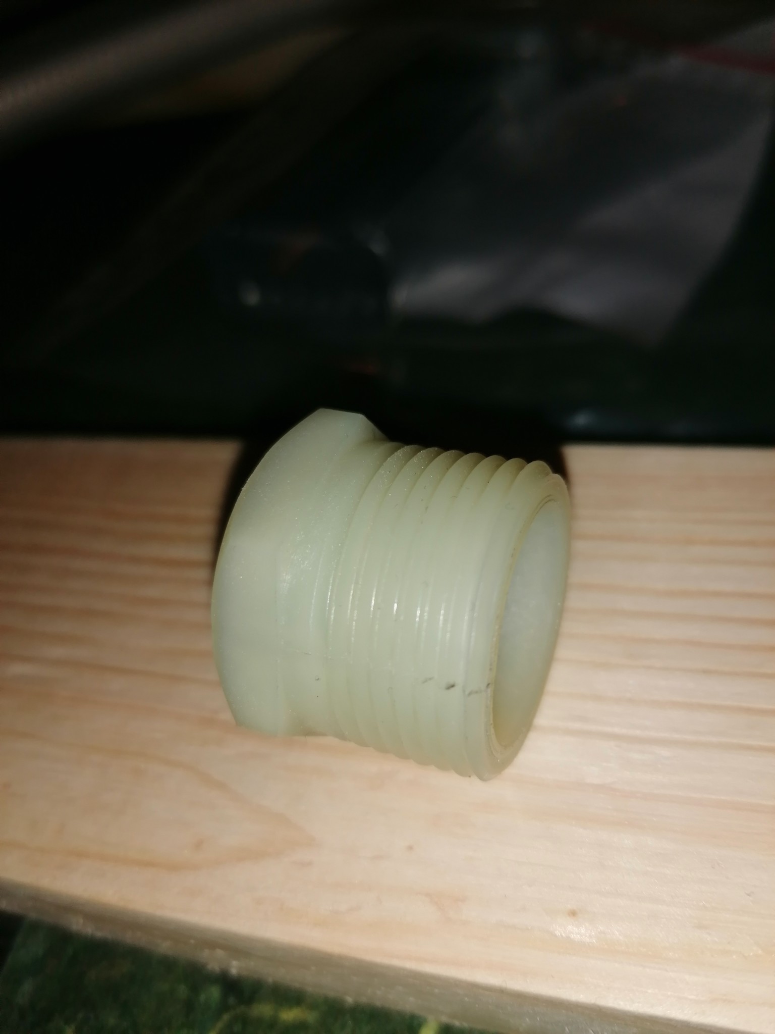

Bild nr 4. Som jag fått med nya diskmaskinen

  • VVS-installation under diskbänk med kopplingar och sladdar för diskmaskin och avlopp.
  • Närbild av Bosch diskmaskins aquastop-koppling med rosa tätning och metallgänga.
  • Närbild på skiftnyckelns käftar och mätskala, verktyg för VVS-arbeten.
  • Plastmuttern till en ny Bosch diskmaskin som står på en träyta.

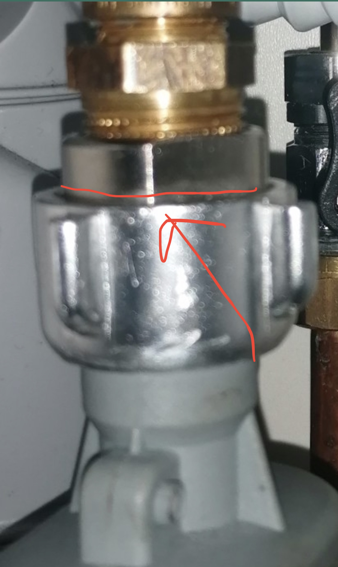

Ja, det brukar vara enkelt att byta diskmaskin.
Bild4 är en övergång/adapter, sitter redan en sådan på befintliga anslutningen.
Närbild av en vattenanslutningsadapter med ett markerat rött streck där delning rekommenderas.
Dela vid röda strecket, skruva dit nya diskmaskinens vattenanslutning på befintliga adaptern.

Tusen tack. Gick bra att byta diskmaskinen efter detta.
