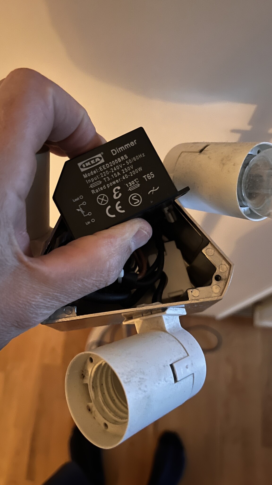

Kan man byta ut den här dimmern (som är gjord för gamla glödlampor) mot en ny standardkomponent? Obs den vita lilla lådan som det sitter en skruv på (som man skruvar för att dimma). Vad ska den komponenten ha för spec i så fall?
  • Hand som håller en IKEA-dimmer med specifikationer för utbyte av gamla glödlampsdimmers, bredvid en vit lamphållare med vridskruv.
A
Jadå det ska nog gå.
Visa vad det är du vill göra så ska vi försöka hjälpa dig.
Jag vill ju hitta en ny dimmerpuck för led (som går från 0W och inte 40W). Kikade på de som bauhaus hade inne men tyckte inte att de verkade kunna byta ut den här rakt av.
