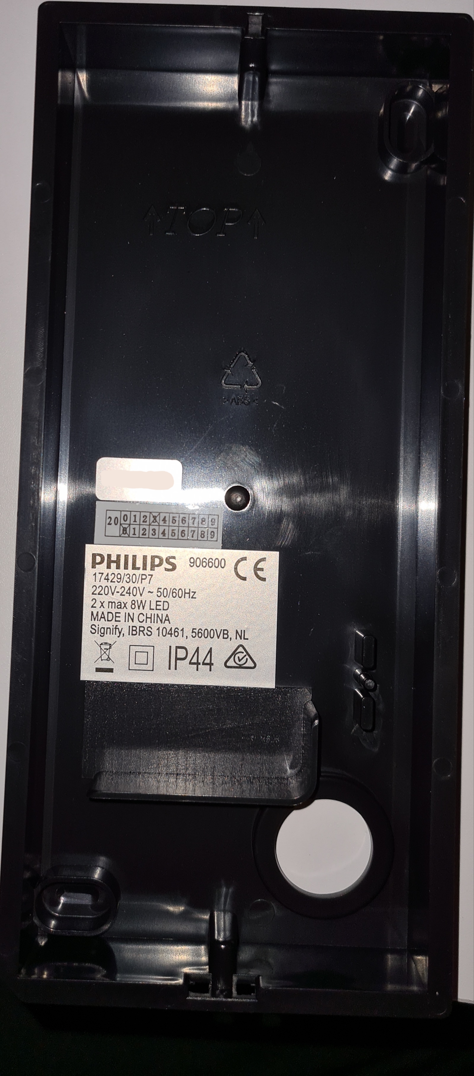

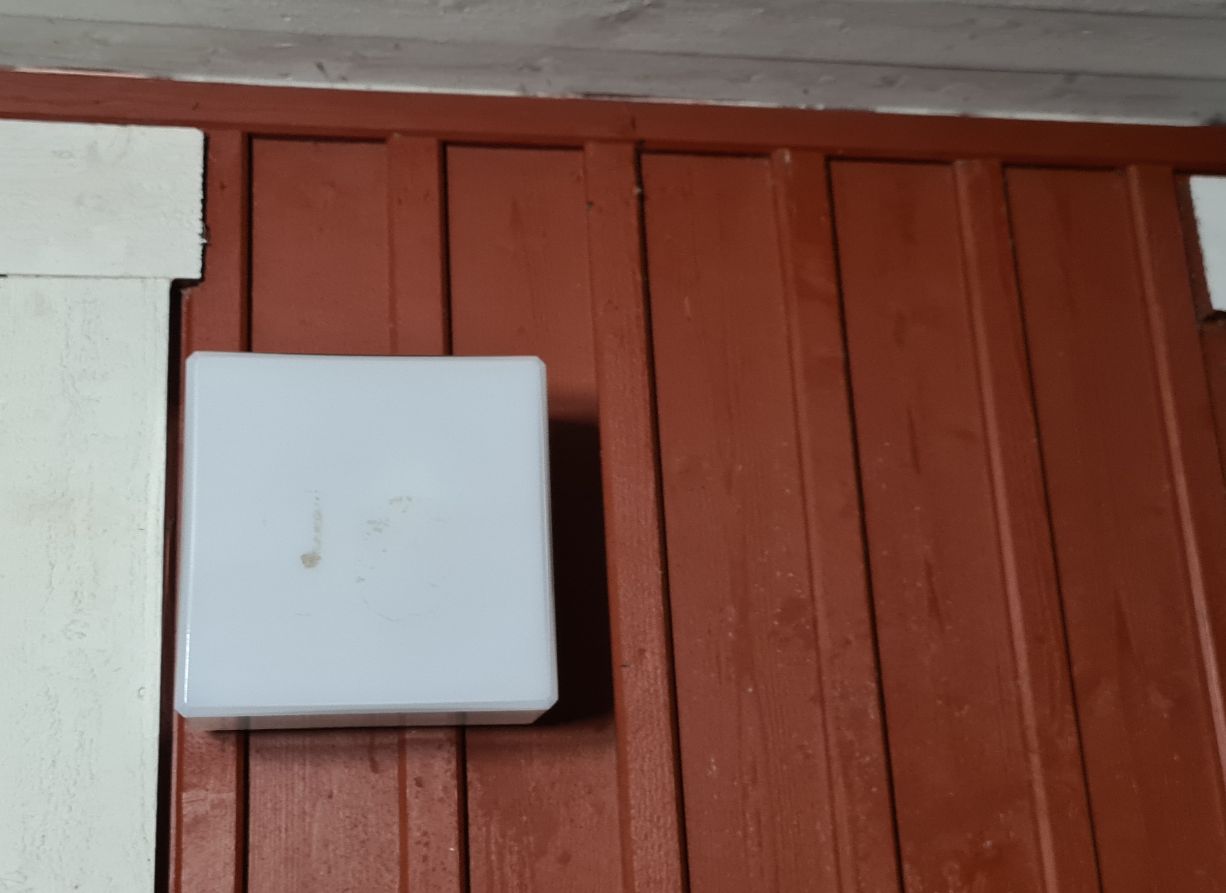

Efter 40 år så tycker jag det är dags att byta ut morsans utelampor mot en Philips Hue Impress.
gamla utelampan:
Problemet är att nya lampan inte har någon koppling för jorden, som jag sett i videos om andra utelampor i samma serie.
insidan på nya lampan:
Impress lampan är gjord för utomhus bruk på fasaden, IP44, CE märkt, dubbelisolerad
nya lampans base plate:
Så min första fråga är; vad gör jag med jordkabeln som kommer ur väggen?

Sätt en WAGO på skyddsjorden så den inte kommer i kontakt med något annat.
Protte
Protte
Bästa svaret
Klipp av befintlig bar koppar på samtliga kablar o skala om ca 10mm.
Sätt Wago eller Ubåt eller liknande på jorden. Den nya lampan är dubbelisolerad och ska inte skyddsjordas
