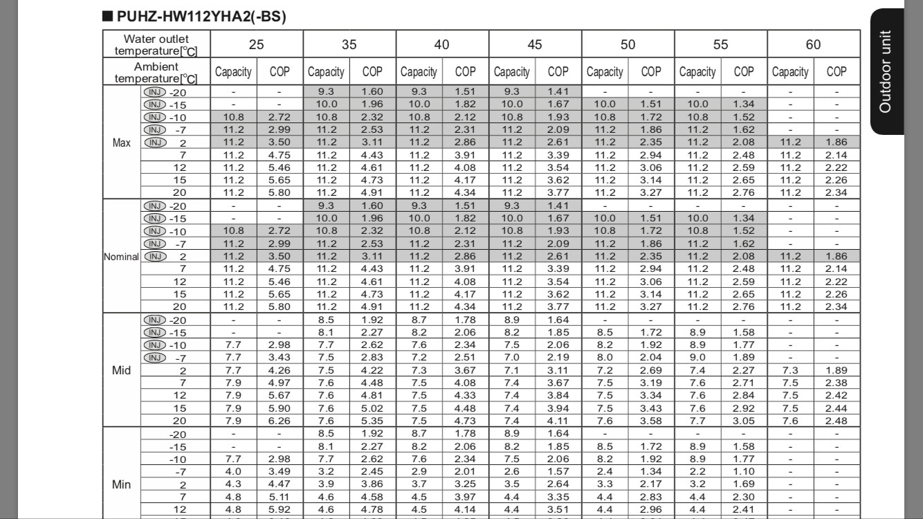

Är det någon som kan visa på ett uppmätt cop på Mitsubishi ecodan zubudan vid -7 och ännu kallare. För när jag går in och kollar på deras spec så ser jag ingen uppmätt cop utan endast lovord om guld å gröna skogar om hur bra den är i minusgrader.
Vet inte vilken modell det är du tänker på,
Men här är databladet för PUHZ-HW112YHA2
Datablad för värmepumpen PUHZ-HW112YHA2 som visar olika kapacitetsvärden och COP vid olika temperaturer.

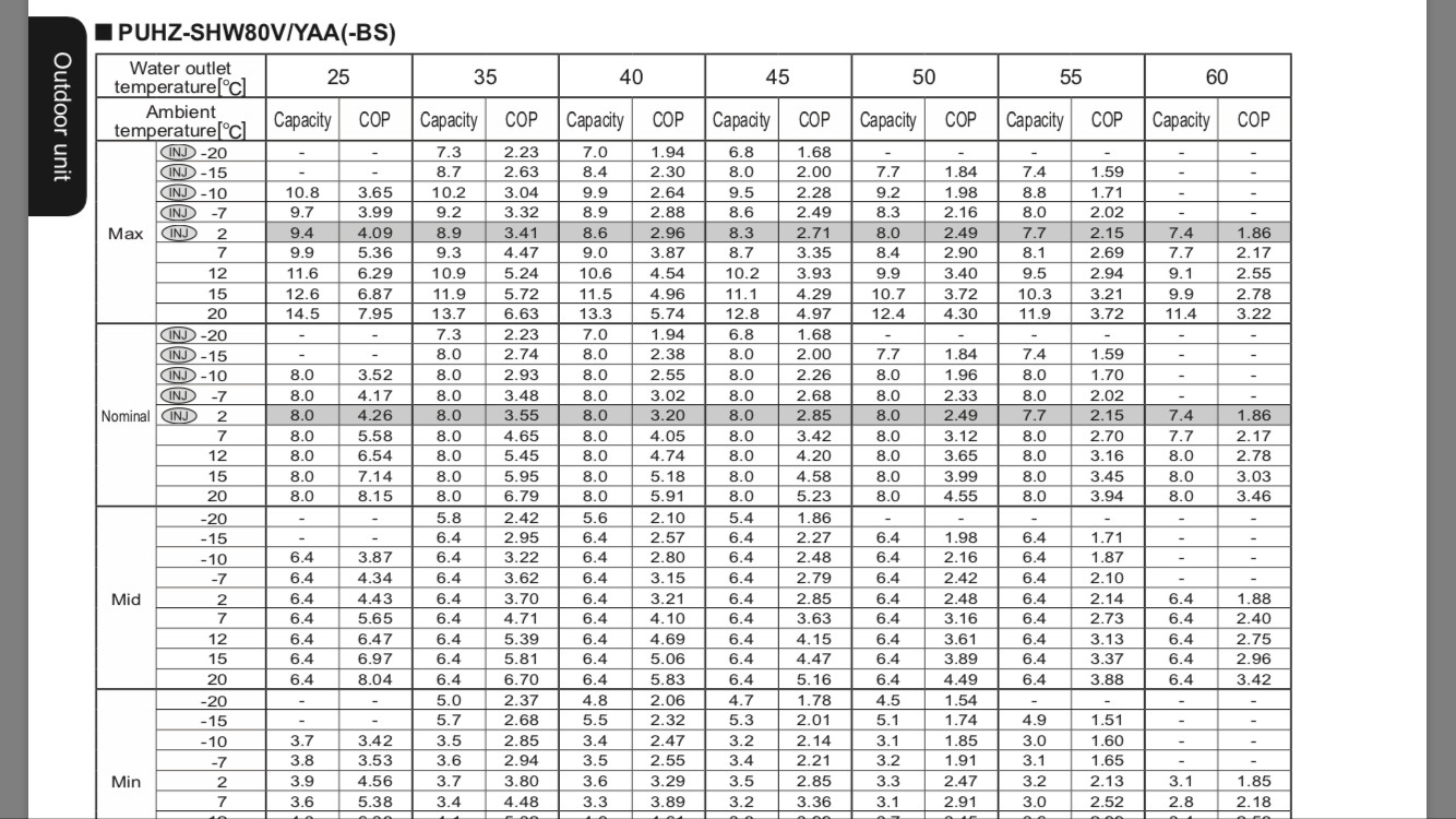

Jo men jag tänkte mig PUHZ-SHW 80 YAA . Denna YHA du hänvisar till där är ju generationen före.
Edit: men jag tar gärna och läser ett liknande på YAA. vore jätteintressant :)

Den här då?
Tabell över värmepumpens kapacitet och COP vid olika utomhustemperaturer och varmvattentemperaturer.

Peter2400 Peter2400 skrev:
Den här då?
Den är inge bättre eller sämre ang cop när det blir kallare ute än andra märken
.(av dom bättre luft/vatten som finns på marknaden)
