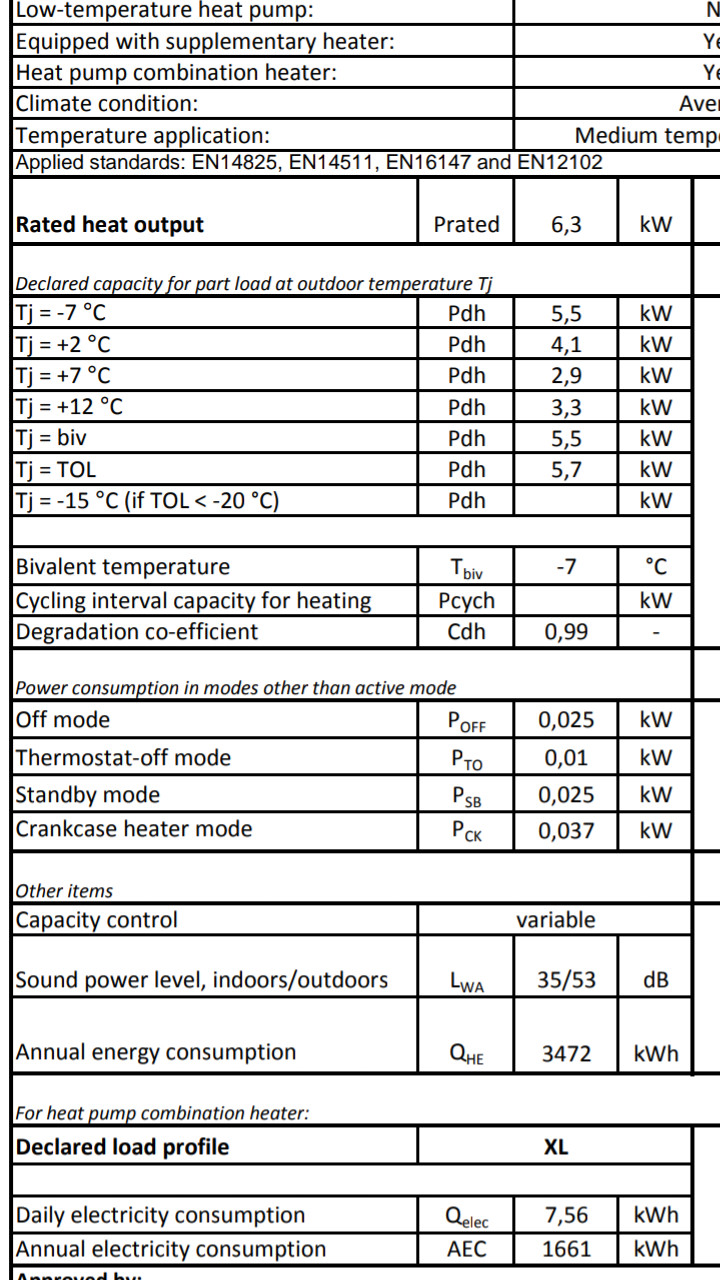

V Vector skrev:
Du har snurrat in dig i det här så jag blir alldeles yr... som många i tråden har sagt så ger den inte de cop du tror vid minus 15.... kw in 1.39 kw ut 8.69 är ju runt cop 6. Har säljaren sagt det så blåljuger han så näsan växt till grannkommun. Men du har ju redan bestämt dig så varför fråga om råd här..
Ja jag vet. Men tyvärr så är det ömsom seriöst uttalande och ömsom med en liten nypa humor också. Men som jag sa, troligen kryddar han starkt, för att få sin produkt att framstå som helt underbar. Jag tror man ska jämföra detta 8.6ut i -15 med max ström in (2.8kw) samt dra bort lite till för att testen är lite manipulerade så det ska bli ett extra bra resultat. För dem vill ju sälja.
Det var ju en som ville att jag skulle lägga upp prisuppgifter osv för hen var nyfiken. Dels därför skrivet jag här.
Sen är det som lite terapi för mig att få skriva av mig mina tankar så jag får tänka klarare, och en liten typ av blogg för jag är säkert inte själv som står inför samma val eller den som är allmänt nyfiken på hur jag tänker och väljer och lite så, ingen är tvungen att läsa mina virriga inlägg, men känns trevligt att skriva med er alla så jag är bara nöjd.:D(y)

Fast är det den nya ecodan zubudan så skall den ha i princip full COP ner till -15 till skillnad från de vanliga ecodan som de flesta börjar dala reden under nollan.
S
Jag vill fortfarande hävda att det är fysikaliskt omöjligt att en värmepump har lika bra COP från -15 som en annan pump har från 0. Dessutom har värmepumpen som jobbar mot -15 den extra nackdelen att det är luft som dels har sämre värmeledningsförmåga och dels måste avfrostas. För att ytterligare krångla till det så är det svårare att få bra COP över ett stort temperaturspann då utomhustemperaturen varierar mellan -30 till +20.
Kan någon förklara för mig hur det skulle gå till?

Vad räknar du som full cop?
Kollar man på kurvan för Nibe F2120 som jag postade tidigare så ser man att cop varierar från ca 2 vid -25 till ca 6 vid +15.
Zubudan verkar snarlik men där har vi ingen kurva att jämföra med tyvärr
Dortmunder DAB
Hmm, kollade ltie igen på Zubudanen då jag själv spekulerar på en sådan. Den har "full capacity" ner till -15, dvs du får ut full effekt men jag förutsätter att den lär ha sämre cop, det vore orimligt annars.
Tittar man på deras scop siffror normalt vs kallt klimat på så är det liten skillnad, 4.23 vs 4.08.

De kör ngn extra kompressor med en teknik som kallas "Flash Injection Circuit", https://mitsubishivillavarme.se/zubadanteknik/
Edit: Fick tag o kollade i lite installations dokument för ecodan. Mycket riktigt ger de, beroende på model, mellan 2-3 i cop vid -15. De kör ngt trick med en extra injectionkompressor för att pumpen fortfarande skall kunna ge nästintill full effekt. En annan effekt vid -15 är också att max värme ut från pumpen sjunker från 60 till 55c.
Men ett scop för kallt klimat på över 4:a så mäter den sig med bergvärme.
(Jag hade dock valt bv alla dagar i veckan om jag hade hus i norra delen av landet och om pengarna inte spelade så stor roll)

Kollade in nibe broschyr, då upplever jag att dem ger noll och inget vid -15... Eller löser jag deras broschyr fel.
