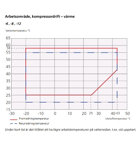

35 graders framledningstemp räcker inte så långt vid - 20, så man får nog räkna med att kompressorn stannar nånstans vid -15 i verkligheten.
På den punkten är Niben betydligt bättre.
Diagram som visar arbetsområdet för kompressordrift med framledningstemperatur och utetemperatur.

Ecodan zubudan ger 55c vid -15 och nästintill full effekt enligt Mitsubishi.
Men jag tror att de flesta av topp pumparna klarar detta. Man får oftast vad man betalar för.
