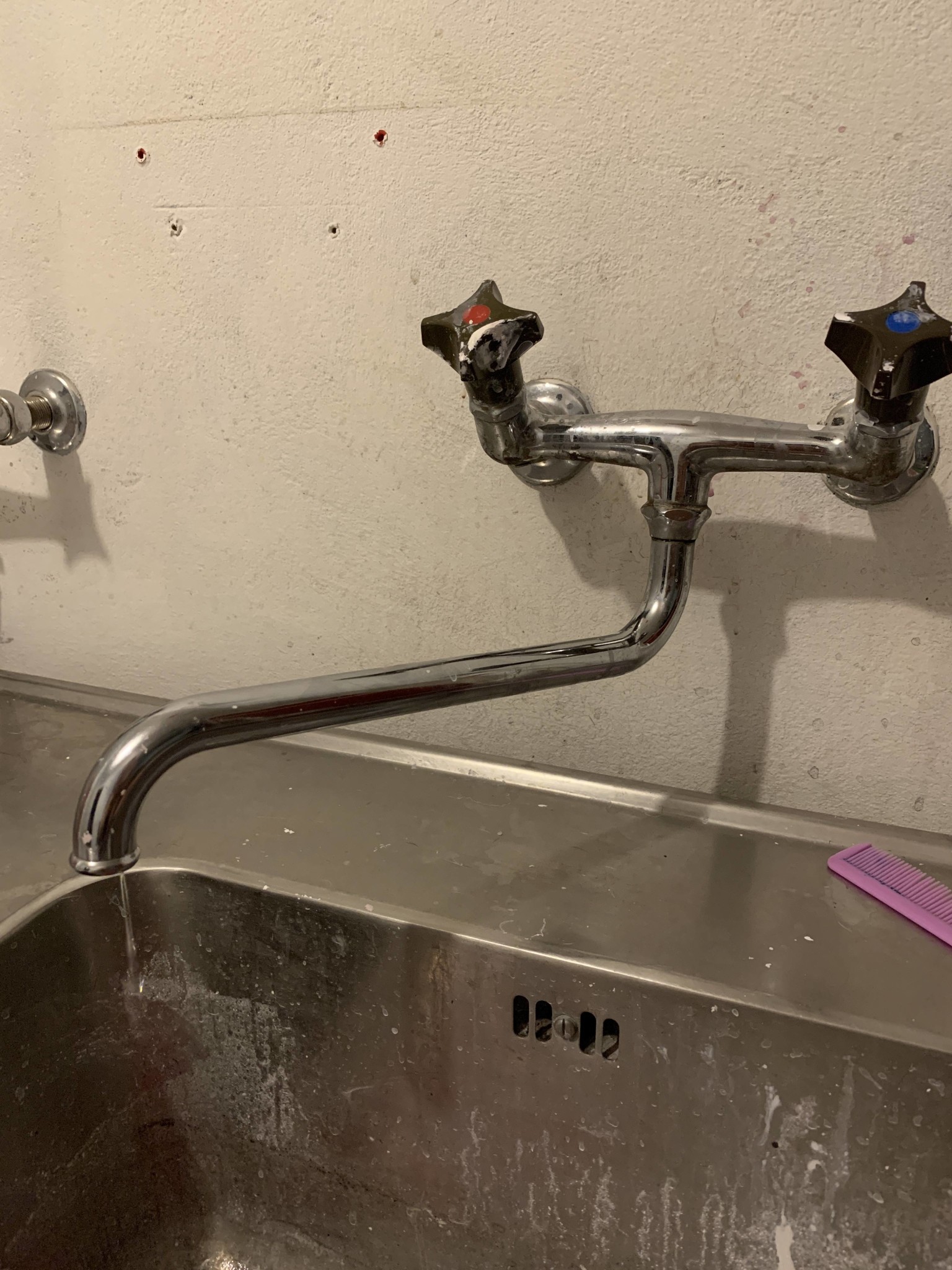

Kan man byta ut en tvågrepps spolblandare själv? ,Andra gången sen vi flyttade in så står den och tok droppar!
  • Tvågrepps spolblandare över industriellt diskbänk, behöver tätning eller byte.

ja om man har rätt kunskap , men det kanske räcker att byta packningar

Visst kan man det, men om du absolut inte vill byta ut hela blandaren, av olika skäl, kan man oftast, ganska enkelt, byta ventil-käglorna (tror jag de heter) för att stoppa droppet.
Ser ut att vara "standard"-kranar. De ligger på runt 30-40kr/st.
Ser ut så här ungefär - beroende på märke:
Standard ventil-kägla för blandare, tillverkad i mässing med svart gummipackning, använd för att stoppa droppande kranar.
