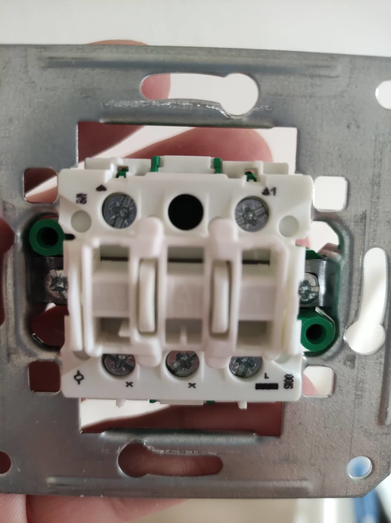

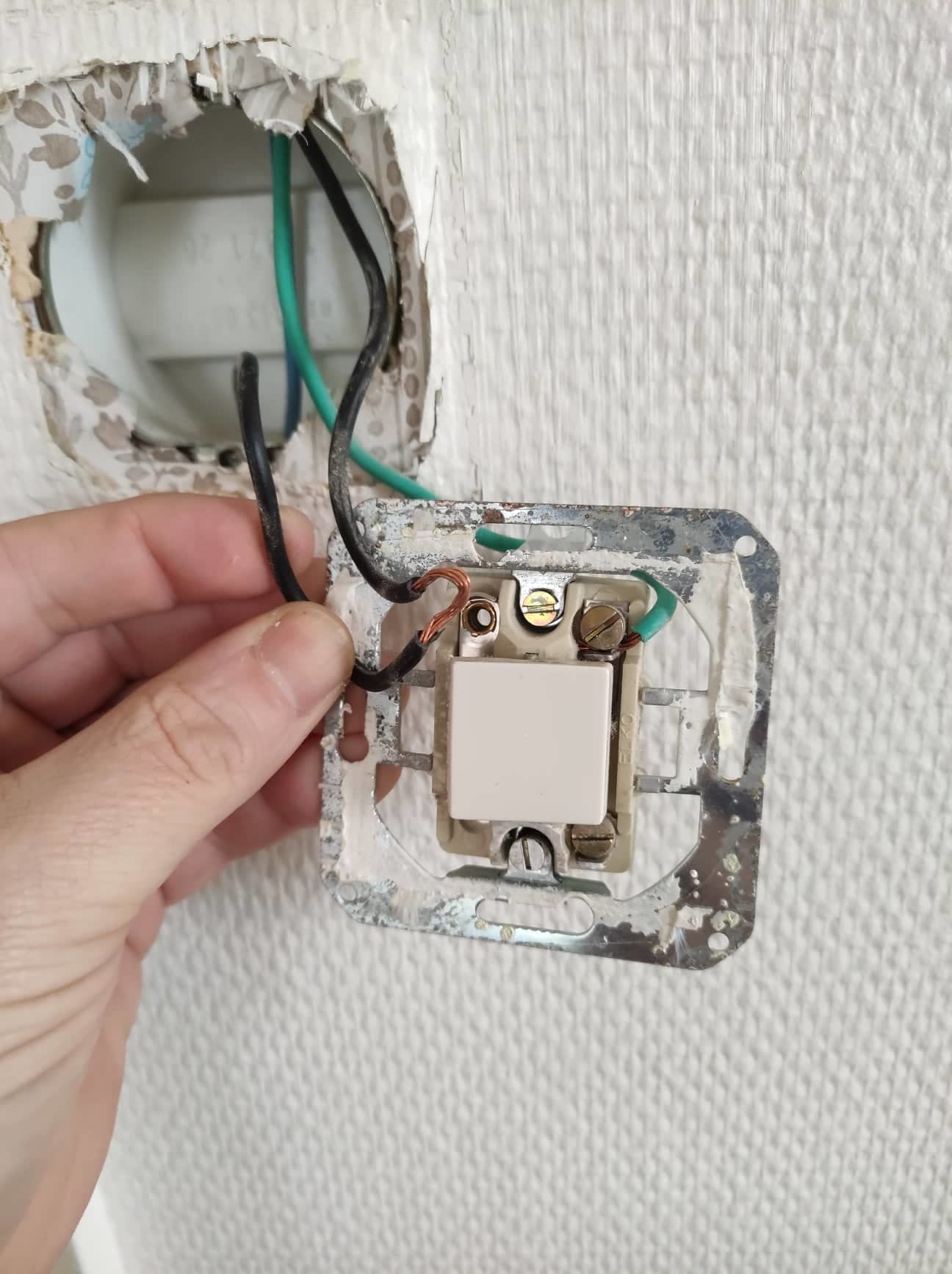

Har en gammal strömbrytare som locket gått sönder på, och skulle byta ut enkelt tänkte jag, men på gamla strömbrytaren stod ingen märkning hur dom sitter..så blir lite osäker på hur dom ska sitta i nya uttaget
och den svarta fasledare kabeln "mellanlandar" bara i uttaget så att säga..bara skalat av skyddet, har aldrig sett det innan
ska väl inte vara något problem att klippa den svarta?
Hur ska kablarna in i denna? svart är fasledare och grön borde då vara neutral ledare (schneider Trend)

Det är en väldigt enkel koppling med i praktiken endast två trådar till strömbrytaren, så den är enkel att flytta över till den nya. Terminalen L växlar mellan de två utgångarna märkta med en pil, där det står en 1 vid den högra. Om du vänder på strömbrytaren så ser du dessutom ett kopplingsschema på baksidan.
Det är alltså en växlande strömbrytare som kan användas i trappkoppling. Du har alltså två utgångar att välja mellan. För att lampan ska tändas när man trycker in övre delen på vippan ska du välja den utgång som är i öppet läge på schemat på baksidan. Strömbrytaren ska då också monteras med texten läsbar, inte upp och ned.
Den svarta ska vidarematas nedåt, troligen till ett uttag under strömbrytaren. Man kan därför slå fast att det är fasledaren. Den kan du klippa och ansluta i varsitt hål på L-terminalen.
Grön är då tändtråd som ansluts till en av pilarna ut.
