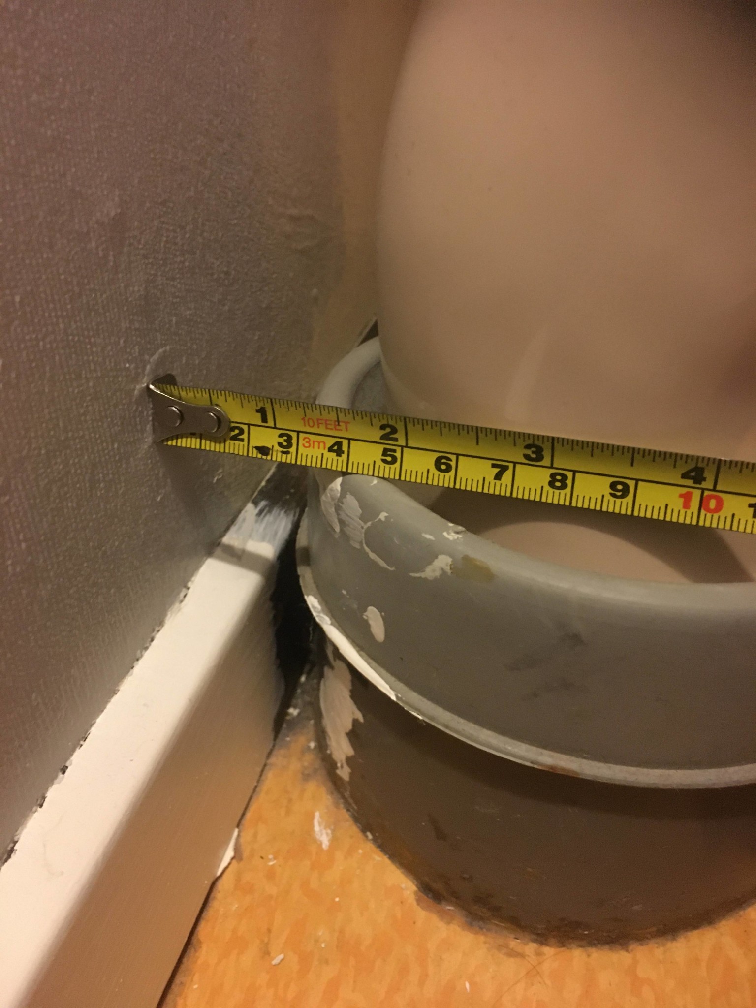

Hej! Håller på och budgetrenoverar den lilla toaletten i källaren och ska byta ut den gamla toastolen mot en ny.
Jag skulle vilja ha en som täcker avloppsröret, men det sitter väldigt tajt mot väggen så jag är lite frågande till om det kommer få plats.
det går ju säkerligen att ta bort lite av golvlisten men undra om det extra utrymmet räcker.
Behöver lite tips och råd till hur man ska lyckas för att få detta bra!
  • Måttband visar avståndet mellan vägg och gammal toalettstol nära golvlisten i en källartoalett.
Du kan ju köpa en wc anslutning med förskjutning och koppla på toaletten sen.

tex denna krävs att du har minst 75 mm till centrum avlopp. helst lite till

ja jag har funderat lite på den, men undra om bakkanten får plats mellan röret och väggen!

hur gör man med en sån? Sågar av röret vid golvet och sen på med en sådan? Det hade ju varit smidigt!

jag har en likadan äldre gustafsberg där öppet en bit upp på baksidan av stolen för avloppet så stolen går inte längre in än baksidan på avloppsröret ,om man tittar på din bild så skulle där bli 25-30 mm mellan vägg och stol.
för säkerhets skull åk ut bauhaus och kolla på en stol där
