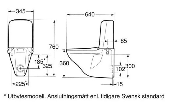

Tjena, jag har vägghängd Gustavsberg Nordic från 1994 som jag skulle vilja byta ut, modellen verkar heta 339 om jag har googlat rätt.
Den fanns att köpa för ca 5år sedan men nu verkar den ha utgått.

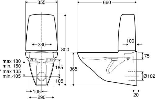

Men den här borde väl passa istället kan jag tycka… Ifö Sign 6894!
Vad säger forumexperterna?

Undrar du om kan återanvända hålen som toaletten sitter fast med och om avloppsröret är på rätt ställe jämfört med den nya toaletten?
I så fall får du jämföra måtten på din nuvarande toalett med dem på Bygghemmas måttskiss och med Ifös monteringsanvisning.
Tack för kommentar, jo jag vet.
Men tänkte om någon kunde bekräfta eller kanske att någon här inne har gjort exakt samma byte?
Skissen för Ifö saknar måttet för anslutningen mot avloppet, alltså diametern, höjden 185mm är lika, bult hålen skiljer 5mm… men båda toaletterna borde väl vara gjorda för den gamla svenska standarden?

Diametern på avloppsröret är nog samma men det är väl viktigt att gängstängerna är på rätt ställe och med rätt diameter och längd, men en halv mm finns det nog marginal för i och med att hålen i toaletten ser ovala ut i monteringsanvisningen.

GBG Nordic 339 har den äldre standarden för bult & avlopp.R Ryon skrev:
Men som du redan sett så ska Ifö 6894 passa alldeles ypperligt!
