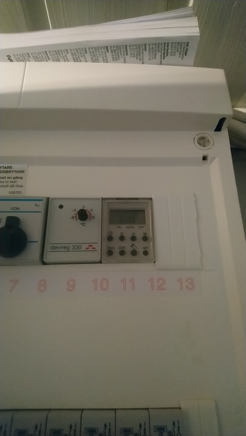

Har en timer i säkringsskåpet, som styr utomhusbelysningen.
Men jag är så trött på att ställa in den så den inte tänds då det fortfarande är ljust ute och vise versa.
Jag har även väldigt trångt i säkringsskåpet.
Vet någon om det finns någon ungefär lika stor enhet som kanske kan styra belysningen utifrån skymnings information via nätet?
Svågern har en altanbelysning som tydligen styrs på detta vis. Men jag tror inte den sitter i säkringsskåpet.
Tacksam för tips.
Mvh
Fredrik

Den enklaste är väl att du byter uret mot ett liknade som då har astronomiskt ur.
Klockan justera då själv tändningstid efter solens gång.

Mycket intressant!
Ser ju nästan exakt ut som min.
Bäst jag kollar så jag inte missat någon funktion på min. Men förmodligen måste jag byta. Otroligt kul att det finns dylika gizmo som jag vill ha!
