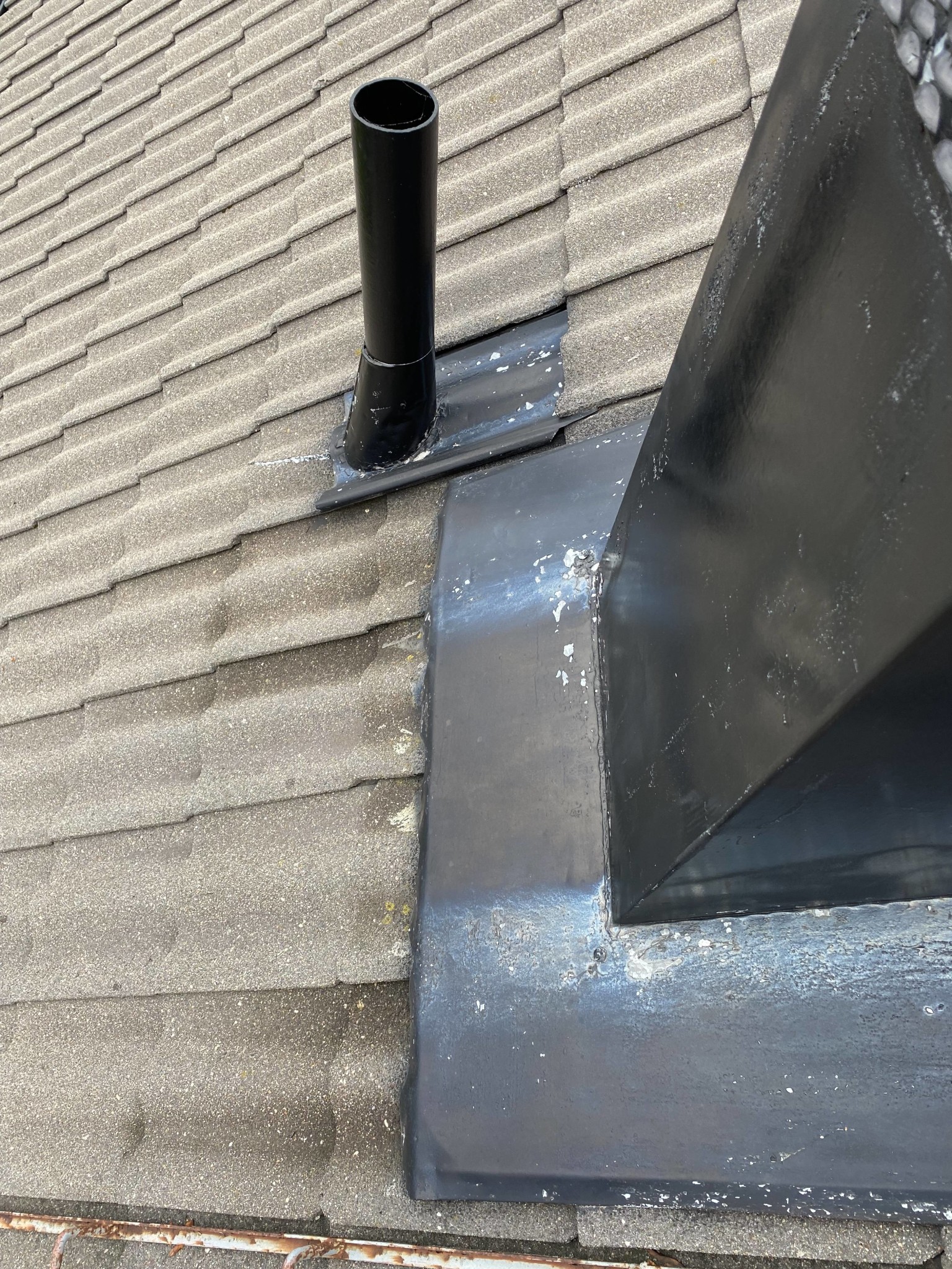

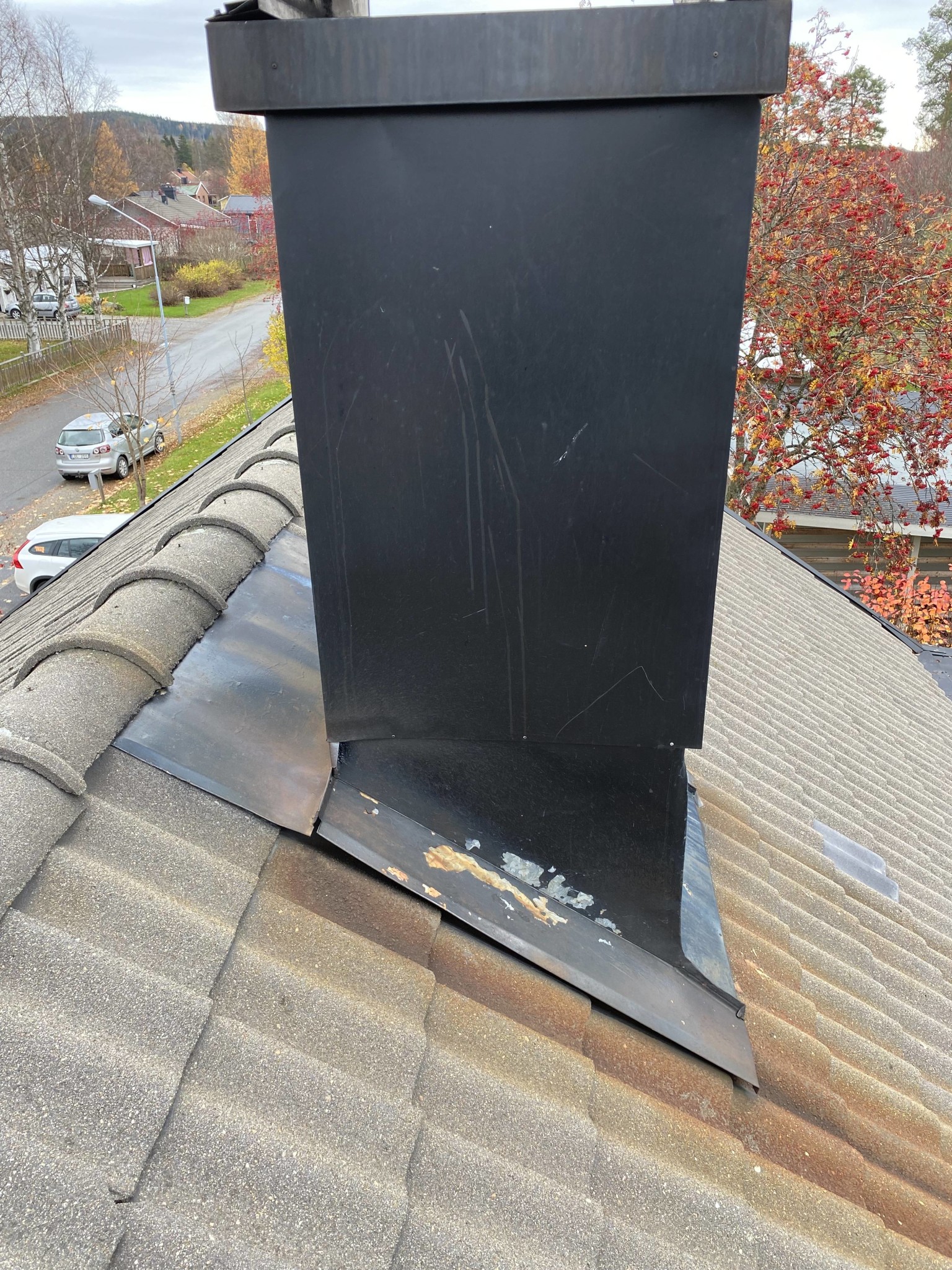

Jag har dagsläget ett tak(ca 130m2, 35° lutning) med betongplattor som jag planerar att byta ut till plåttak - klickfals.
Efter ha fått in några offerter lutar det åt att genomföra arbetet själv.
Det jag känner mig osäker på i nuläget är alla genomföringar(3st) och takfönster. Någon som har en guide eller tips på hur jag ska tänka/göra med genomföringarna?

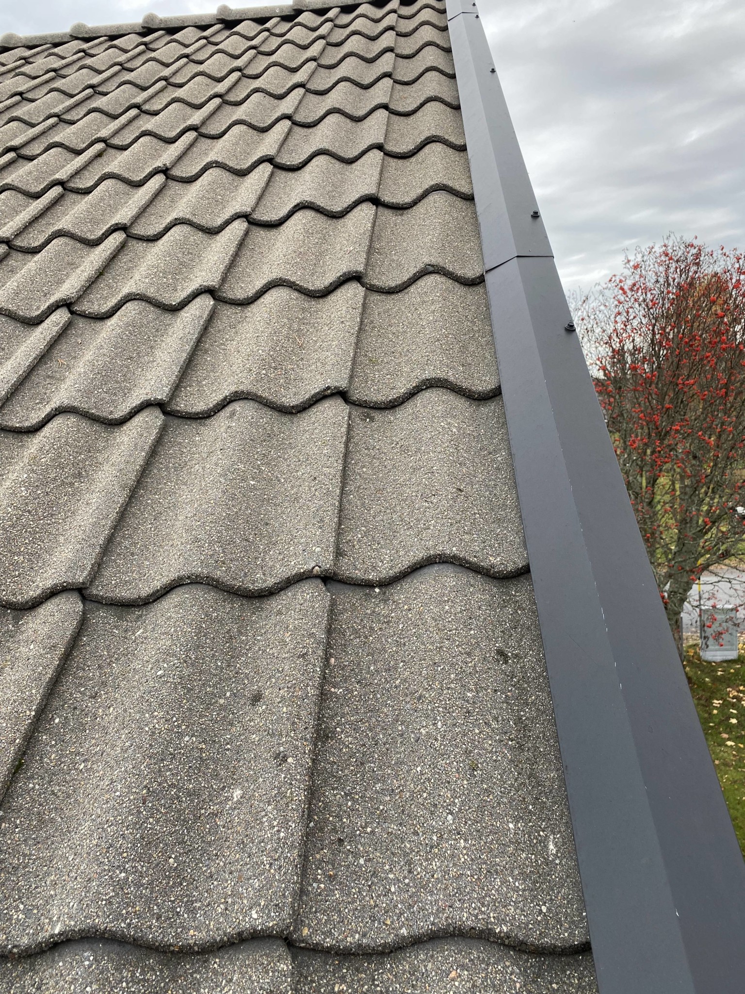

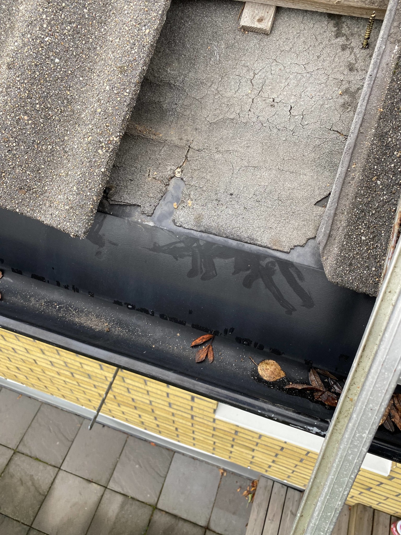

En till fundering, måste jag byta ut fotplåten och vindskiveplåten? Jag tycker de ser fräscha ut - se bilder.
Tack på förhand!

Fotplåten ja absolut om du ska ha klicktak, då det ska hakas runt fotplåten. Takfönster är ett elände på klicktak och jag som proffs får åxå tänka till lite, men det går.
Rörgenomföringar finns väl som tillbehör till klicktak, annars får du beställa hos en plåtslagare
