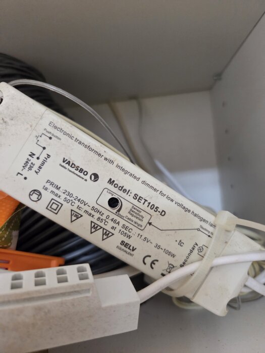

Har i dagsläget 5 st halogen g4 lampor i köket.
Vill byta till Led men behålla amaturna som redan sitter.
Förstår att jag behöver byta transformator.
Men vilken ska jag har för att ersätta den gamla holgentransgormatorn?
Hoppas någon kan leda mig rätt i denna djungel 😅
  • En elektronisk transformator, modell SET105-D, för lågvoltshalogenlampor med specifikationer visas.
Vill du bibehålla dimmerfunktionen med en touchkontroll som nuvarande nätdel har?
Om nej, så finns det massor av 12 V-nätdelar som funkar bra med låg belastning från LED.
Denna typ har jag använt vid flera inst., låg profil och funkar bra. Det finns flera andra lev. och typer att välja på.
Välj trafo som klarar belastning från de LED som du väljer.

Hej och tack för svar. Men det räcker att byta transformator? Jag vill ha kvar dimmerfunktionen!
Dimmerfunktionen är inbyggd i transformatorn (se text på boxen "... integrated dimmer for ...).
Hur dimmar du belysningen idag?

Har en liten dimmerknapp
  • Liten dimmerknapp monterad under en vit hylla mot en bakgrund av grå tegelväggar.
Den knappen fungerar som en touchkontroll och är ansluten till bef. transformator enl. bild på trafokåpan.
Du vill bibehålla denna funktion, dock är dessa grejor inte så vanliga idag.

Hur löser man det då? Går den inte koppla in i en transformator?
Du får ursäkta alla frågor me har noll koll på detta 😁🤘
Du har redan en transformator (den du visar på din bild) den har en inbyggd dimmer med en touchkontroll, i ditt fall en metallknapp.
Jag har inte hittat en liknande produkt som fungera med låg belastning från LED på kanske 5-10 W.
Här är en produkt som ska fungera med bel. från 20-80 W.
https://lampgrossen.se/sv/products/5500-sc-trafo-12v-med-touchfunktion#product-information
Det går att koppla en separat dimmer på sekundärsidan på en lämplig transformator, kräver lite kopplingsarbete.

Jag vill behålla dimmerfunktionen med touchkontroll som nuvarande nätdel har. Kommer byta ut 8 st halogen mot LED g4 stiftlampor.
Fråga: Vilken transformator kan köpas?
Jag har länkat till en produkt som bör fungera, Relco 5500 SC. Den verkar vara uppgraderad och kan användas med LED inom belastningsintervallet 3-60 W.
Tack för tipset.
Tyvärr måste Relco 5500SC placeras utanför köksskåpet för att enkelt kunna använda touch/dimmer funktionen.
Jag kommer fundera över att kanske installera under köksskåpet en extern dimmer och placera en ny LED trafo inne i skåpet.

OK. Kan du inte dra ut en ledare från nätdelen till lämplig metalldetalj, som då får fungera som touchkontroll?
Nätdelen kan du då placera dolt inne i något skåp.
Alfredo
Tack igen för dina goda råd! Vi har en extern touch knapp.
Nu återstår att övertyga min kära hustru om den nya lösningen.
