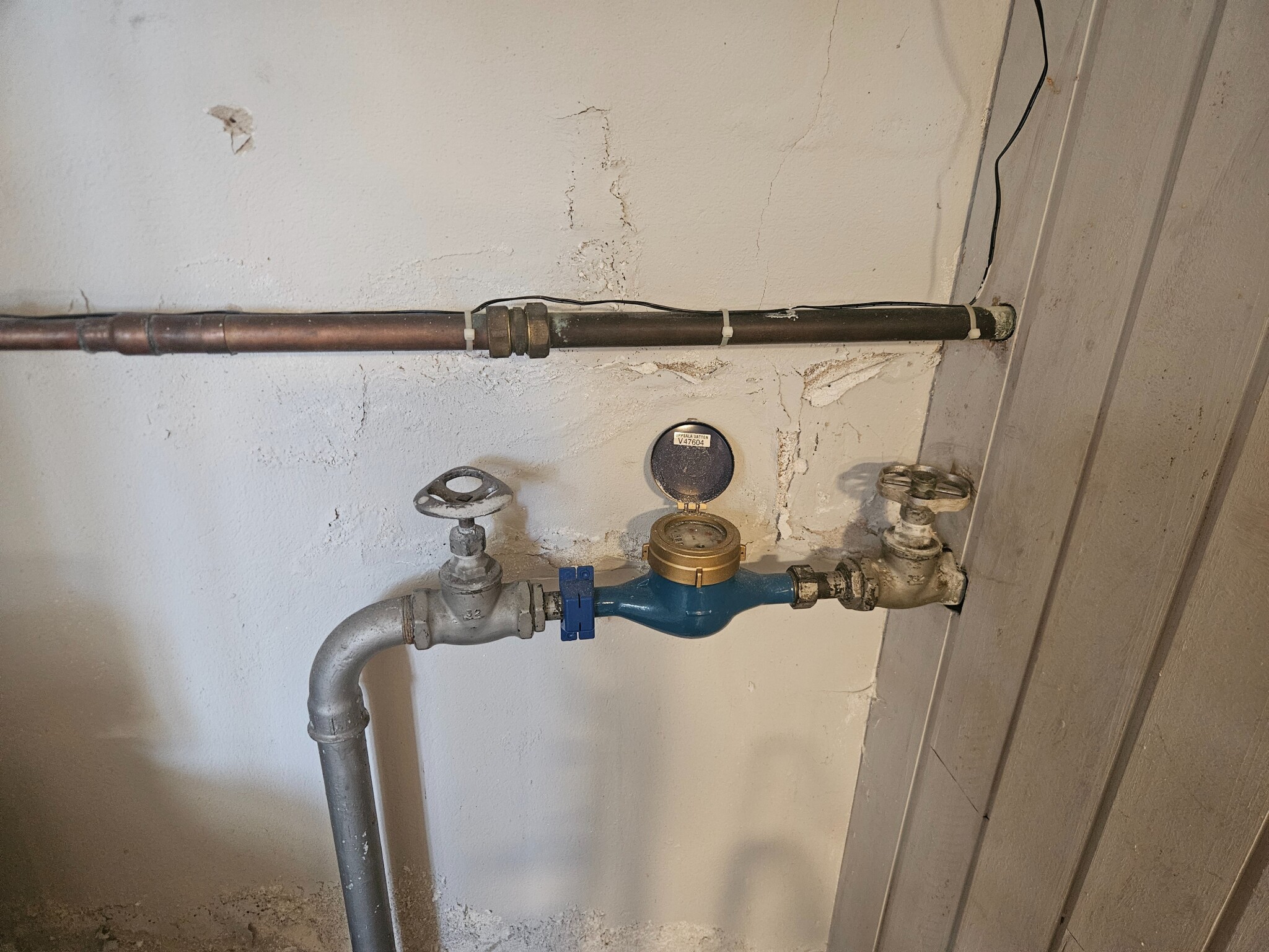

Vattenleverantören vill byta vattenmätare om ett par månader och då måste det finnas en godkänd konsoll. Det gamla från 60-talet duger inte 🙄

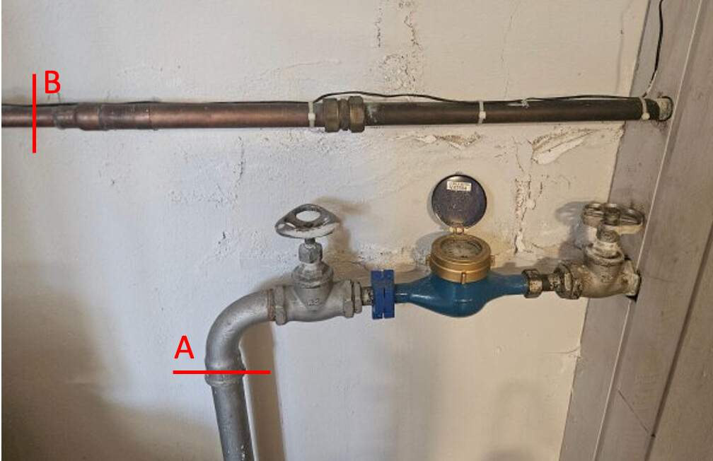

Hur stort ingrepp talar vi om?
Förslagsvis byter du hela vägen från gängan A till slätände kopparrör B. På B monteras en klämringskoppling.

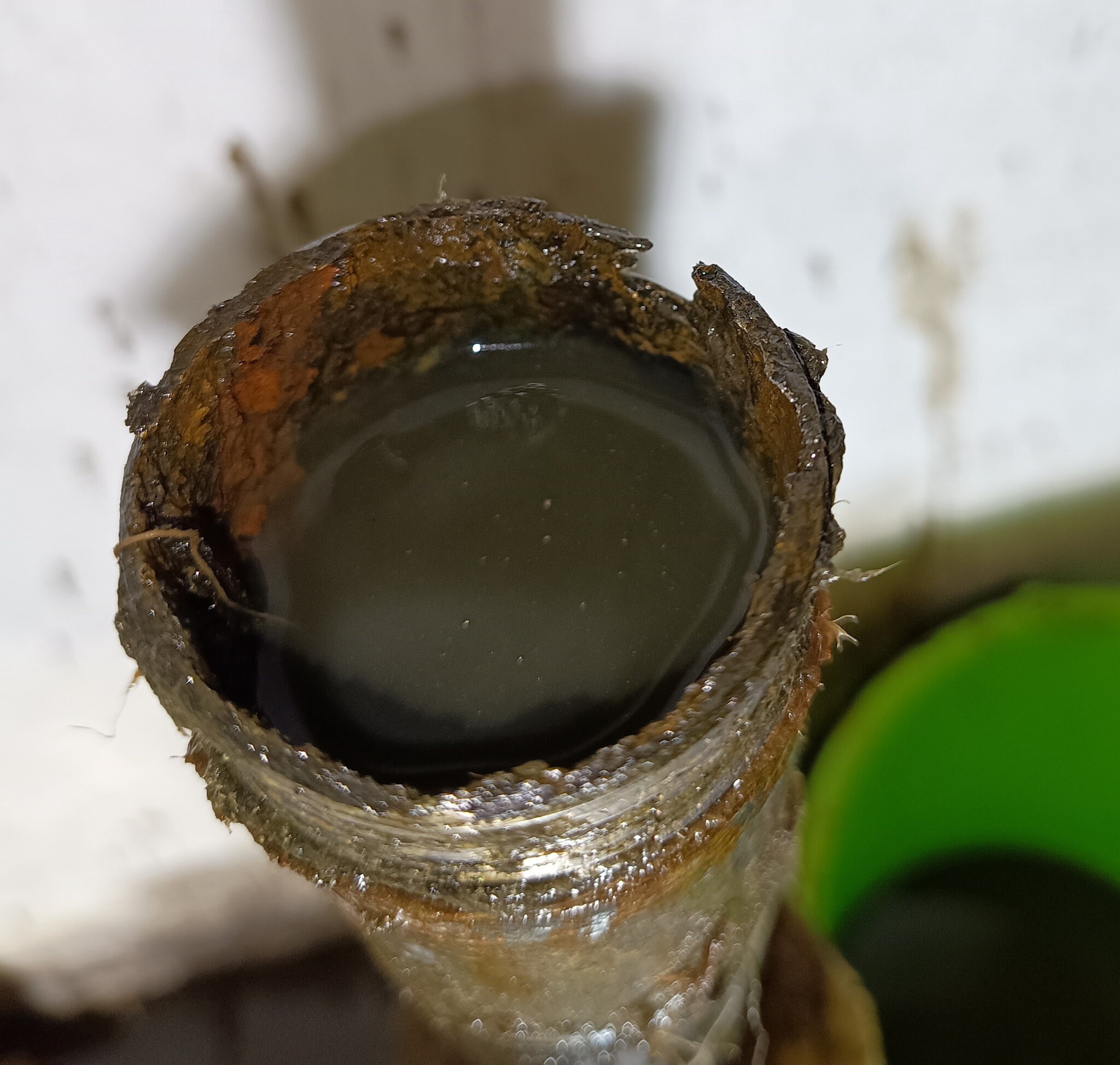

Störst utmaning är att få loss gängan A. Men det löser man med stora rörtänger och eventuellt brännare.

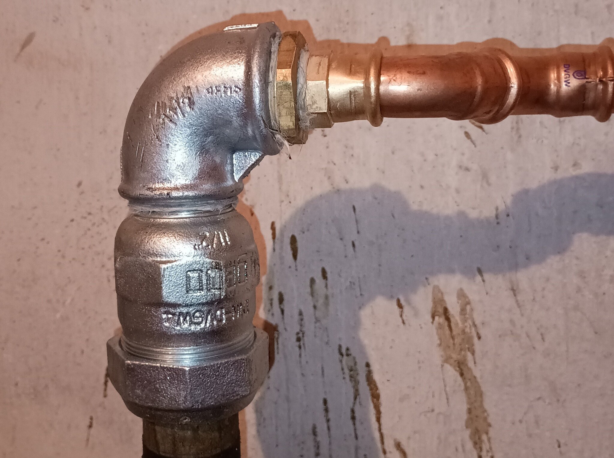

Är det ett äldre rör brukar det sitta rejält fast och risken är att det är mer eller mindre genomrostat.
Här gick det att lösa med en sådan specialkoppling.
