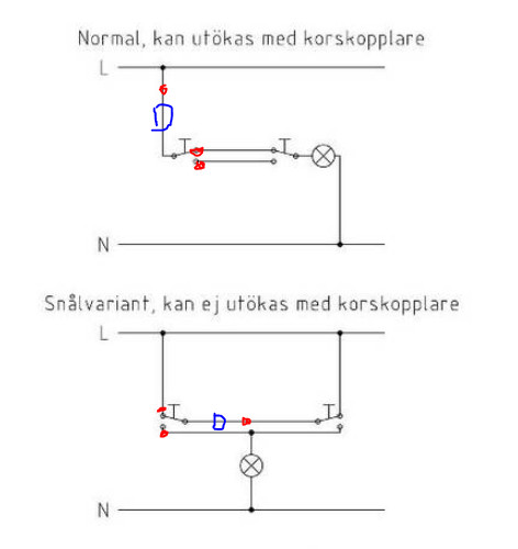

I denna bild har jag ritat in själv dimmerkretsen med ett blått D och dimmerns tre terminaler med röda blobbar. Jag hoppas det blir begripligt.
Men när jag ser på sparkopplingens bild ser det ut som att fasen byter ingång i dimmern beroende på vilken brytare som knäpps på och av. Funkar verkligen en dimmer där? Jag fattar säkert fel. Uppskattar verkligen din folkbildning.
Bo.Siltberg
Jodå det går alldeles utmärkt. Strömmen kan gå två vägar till lampan som dessa två bilder visar. Själva dimmern "D" ser ingen skillnad.
Elektriskt kopplingsschema visar en snålväg för strömfördelning till en lampa med en dimmer.
Elektrisk kopplingsschema som visar en snålväg för ström till lampan och placering av dimmer "D".

jag håller helt med om att dimmern klarar att få "omvänd strömriktning" – men jag blir lite förbryllad av att du ritar att dimmern har tre röda anslutningspunkter i skissen och den nedre, vänstra punkten blir i undre bilden ansluten till dimmerns högra punkt, vet vi att dimmern fungerar med en sådan koppling?
som du ritar snålvarianten räcker den väl med en godtycklig dimmer men en in- och utgång, och den kan lika gärna sättas på "norra anslutning på lampan" i stället för att vara inne på mellantrådarna?
Jag har suttit med endianswaps och 8/16-bitaraccesser av 32-bitarsregister hela dagen så när du skriver nedre, vänstra, undre, högra så drabbas jag av samma hjärnkollaps som under arbetsdagen, men jag hävdar ändå att det absolut fungerar :)
Hmm, tänkte svara ja, men dimman skingras lite nu och jag tror jag förstår vad du menar med norra även om det är ganska långt mot söder i bilden, men detta låter faktiskt tokfel. Och godtycklig?, nej, det ska vara den typ av dimmer som TS har, med växlande kontakt.

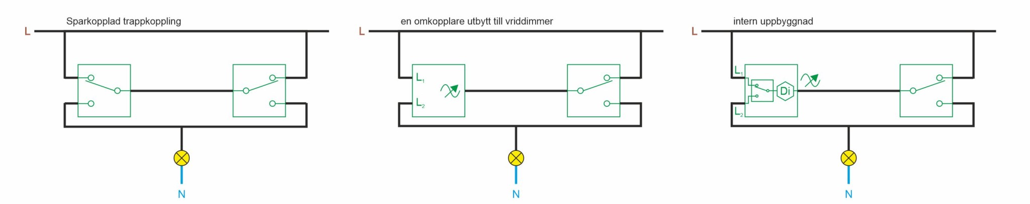

Åtminstone jag har hela tiden pratat om TS fall och inget annat som t.ex tryckknappspuckar o dylikt, dvs en dimmer med växlande switch. Man behöver inte konvertera någonting. Dimmern kopplas in och fungerar precis som en trappbrytare, det är ingen skillnad.
ja, jag vet – mitt prat om norr & söder, nedre/undre var inget mästerverk i pedagogik :D
jag ritade en bild istället, och då trillade polletten ner väl så långsamt – jag var ute och tänkte i mer avancerad elektronik med vad L1 och L2-ingångarna höll på med, men jag tror jag skissen är rimligt rätt... så jag håller (numera ;)) helt med dig!
Skiss som visar tre elektriska kretsdiagram för belysning, inkluderar sparkopplad trappkoppling, dimmer och intern uppbyggnad.
