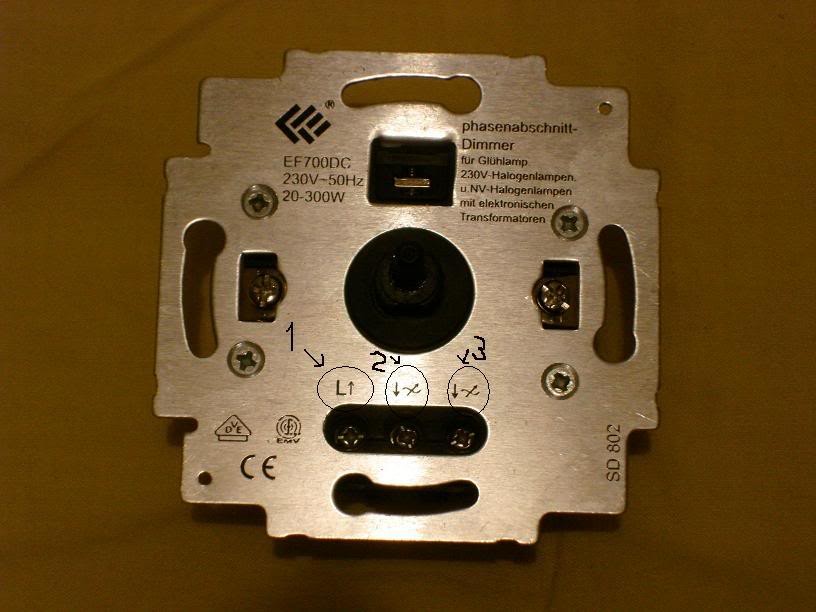

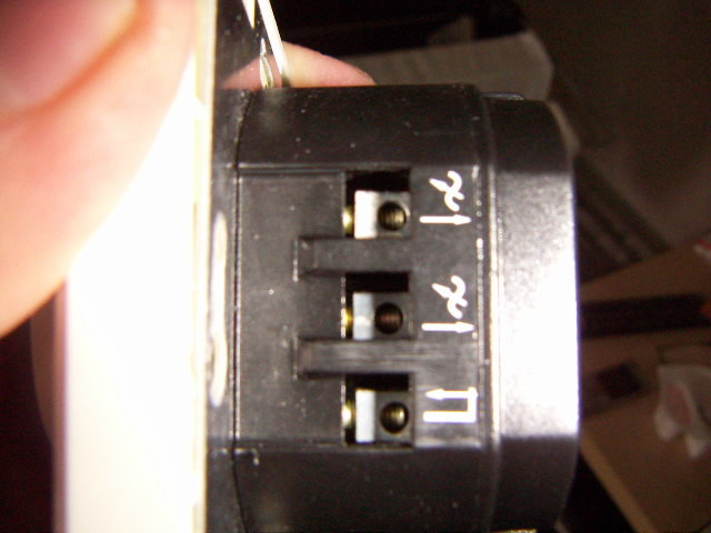

Alla du visar där är likvärdiga och funkar i vilken ände som helst på din trappkoppling. Så vita trådar till anslutning med lika märkning och svart eller brun till den udda så funkar det fint. (Hoppas jag).

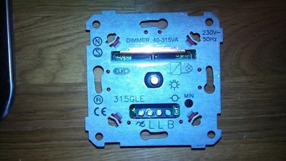

Och den andra bilden visar en dimmer med en anslutning märkt B. Denna anslutning har ingen koppling eller funktion i dimmern, utan är bara en extra kopplingsklämma för annat bruk, typ en sockerbit som råkar sitta fast i dimmern.
På denna dimmer är det L och plintarna märkt med sinusvåg som ska användas.
