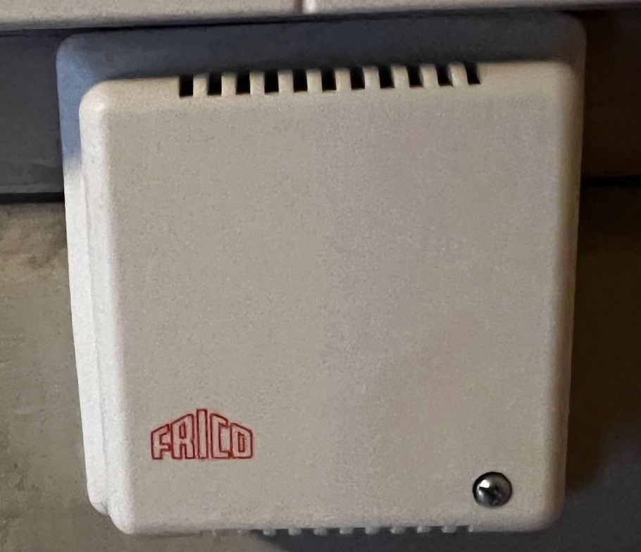

Köpte ett fritidshus. Där sitter det en termostat (Frico) under säkringskåpet.

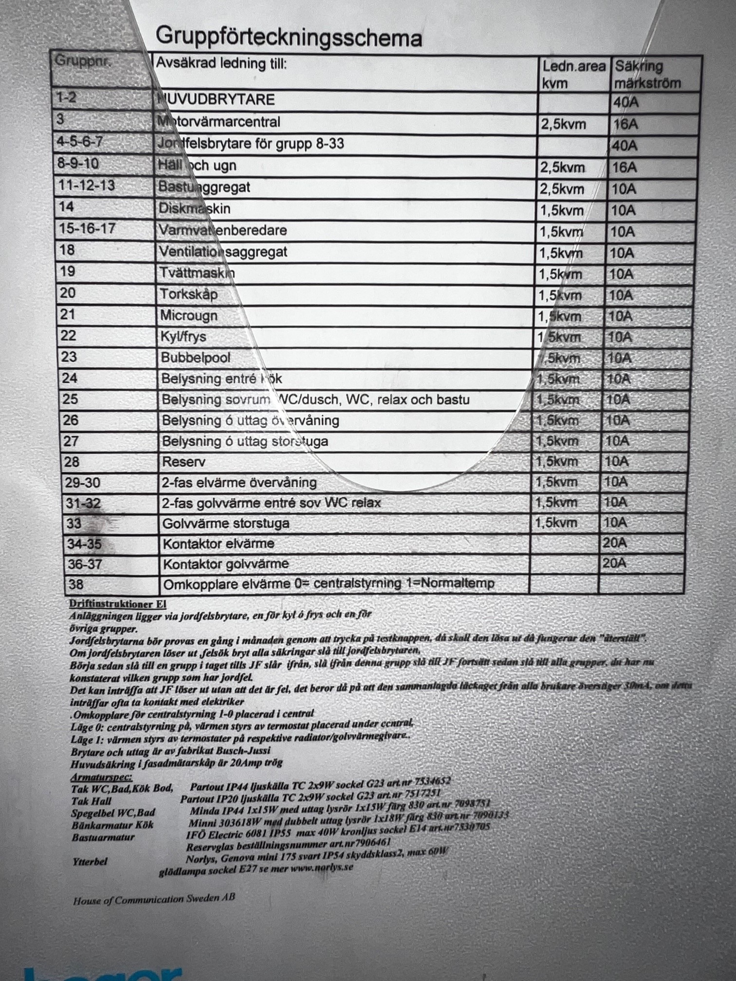

På gruppförteckningen finns följande text på rad 38:
Omkopplare för centralstyrning
Läge 0: Centralstyrning på, värmen styrs av termostat under central
Läge 1: Värmen styrs av termostater på respektive radiator/golvvärmegivare

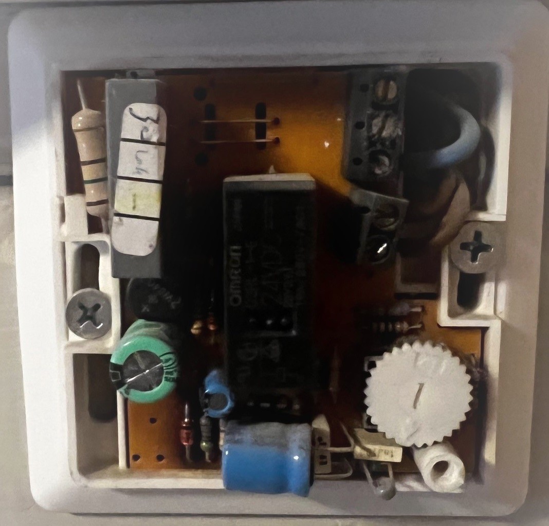

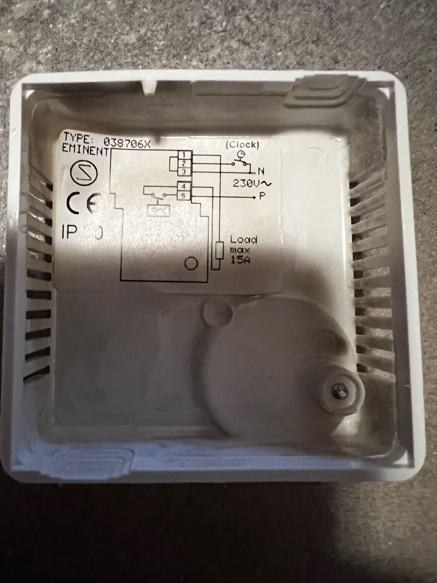

Jag skulle vilja ha tips på en liknande termostat som jag skulle kunna styra via WiFi
från hemmet, dvs kunna höja/sänka värmen i fritidshuset innan jag åker dit.
Bifogar lite bilder hur gruppförteckning, kopplingsschema ochitermostat

En lika termostat som sättes i serie med den gamla och ett Wifirelä som kortsluter ledningana i den nya. Då är den gamla på tex 20 C och den nya på tex 15 C , den nya blir övergripande.
