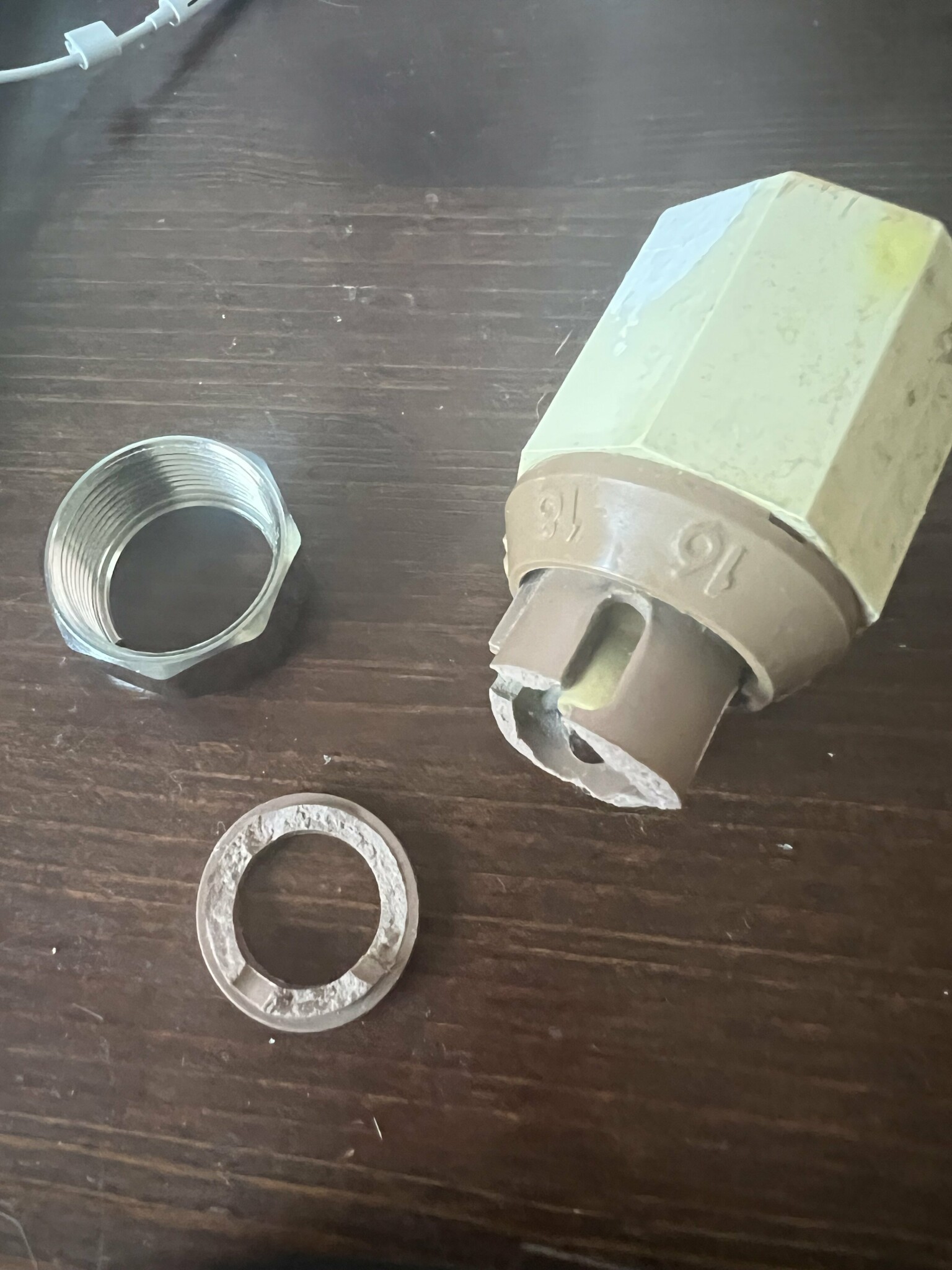

Klanten (undertecknad) var framme och råkade sparka till termostaten till radiatorn i vår hall. Original-termostaten är från 70-talet och det torra materialet sprack direkt. I valet och kvalet om jag skulle laga eller byta ut termostaten så valde jag det senare.

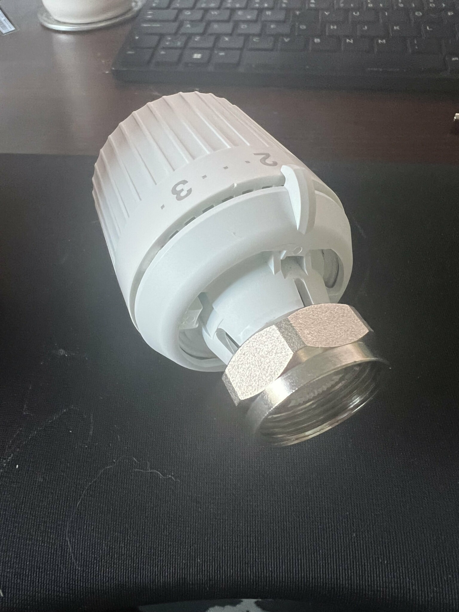

Det är en TA RVT med en M28x1,5. Hittade snabbt en ersättningsmodell med rätt koppling. En Danfoss RA 2000-T.
Men…skiten är helt omöjlig att montera. Gängorna når inte hela väven fram trots att piggen på ventilen är intryckt hela vägen.
Har jag hittat helt fel modell på termostat eller vad tusan kan problemet vara?

  • Radiatortermostat med frilagd gänga monterad på en ventil ovanför en mörk matta.
  • Radiatortermostat av metall monterad på väggledning, omgiven av grå matta och vita rördelar.
  • Trasig gammal termostatventil från 70-talet under en radiator, monterad ovanpå en grå matta i en hall.
  • Trasig brun termostatdel i plast från radiator, med avbruten änddel och två separata metalldelar, ligger på ett bord.
  • Närbild av en vit TA RVT-radiatortermostat med märken, liggande på mörk yta.

Kanske prova med MMA adapter RSK 480 52 85 och en MMA-termostat såsom Evosense istället? RA 2000-T är bara graderad upp till 21°C.
