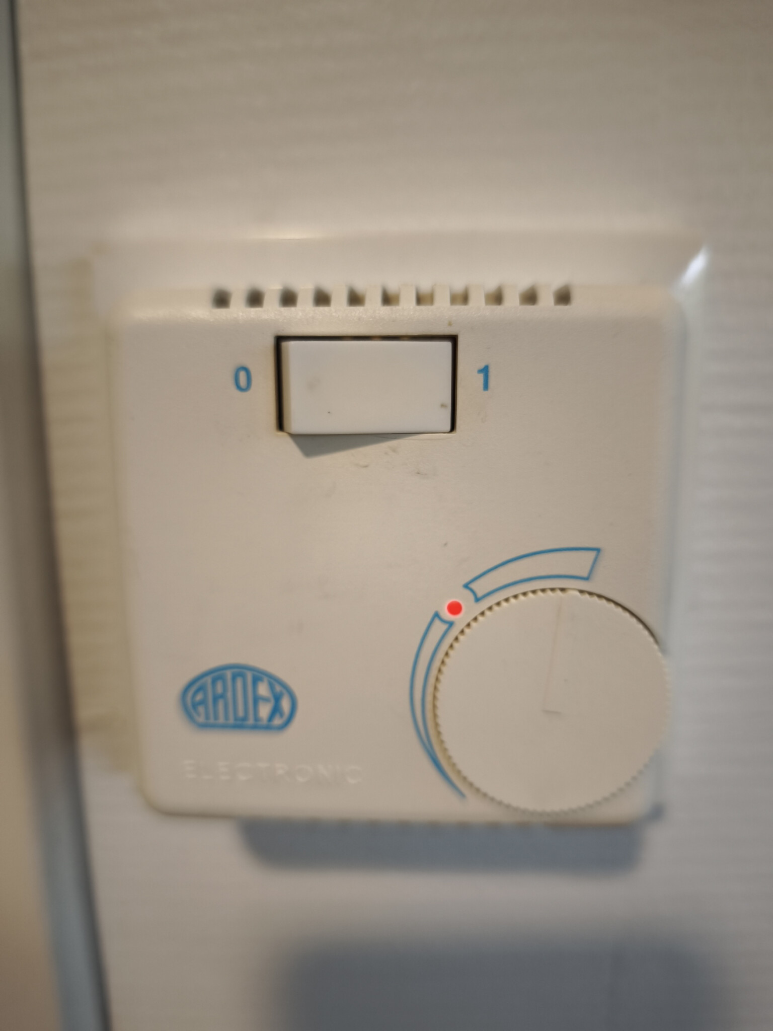

Vi har en Ardex termostat kopplad till golvvärmen i sommarstugan (badrummet). Den är dock svår att utläsa eftersom det bara finns ett vred och ingen inställning för önskad temperatur (för oss dödliga). Gissar att den är ca 10 år gammal. Går det att byta denna till någon mer användarvänlig modell?
  • Ardex termostat med vridreglage och av/på-knapp, installerad på vägg. Saknar tydlig inställning för önskad temperatur.
Kolla först om den har en golvgivare, att styra golvvärme med en rumstermostat är ingen höjdare. Om så är fallet så leta efter en som ska ha samma värde på golvgivaren.

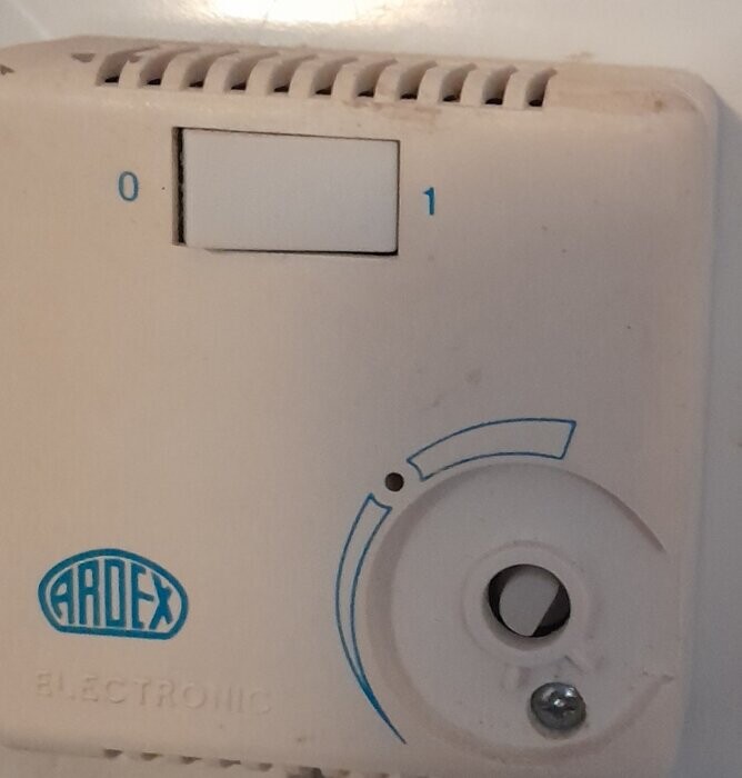

Du måste öppna/plocka ut termostaten, då kan man se om det bara är intern tempgivare eller även en extern tempgivare.

Såhär ser det ut under ratten,

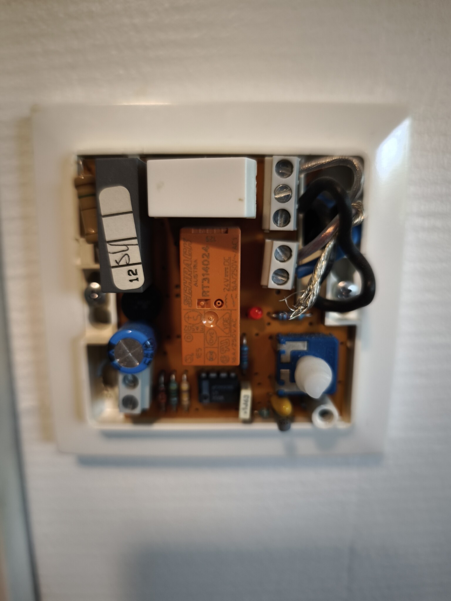

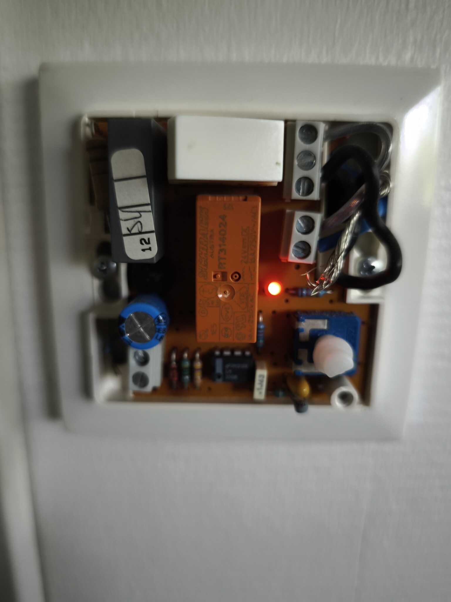

Så här ser min ut. Hjälper det sig att identifiera typen av termostat?
  • Elektronisk krets med komponenter som reläer och kondensatorer monterade i en väggpanel.
Det ser ut att vara en 230V termostat.
Den tvåpoliga plinten nere till vänster är för extern tempgivare/golvgivare.
Lite svårt att se om det är trådar anslutna där.

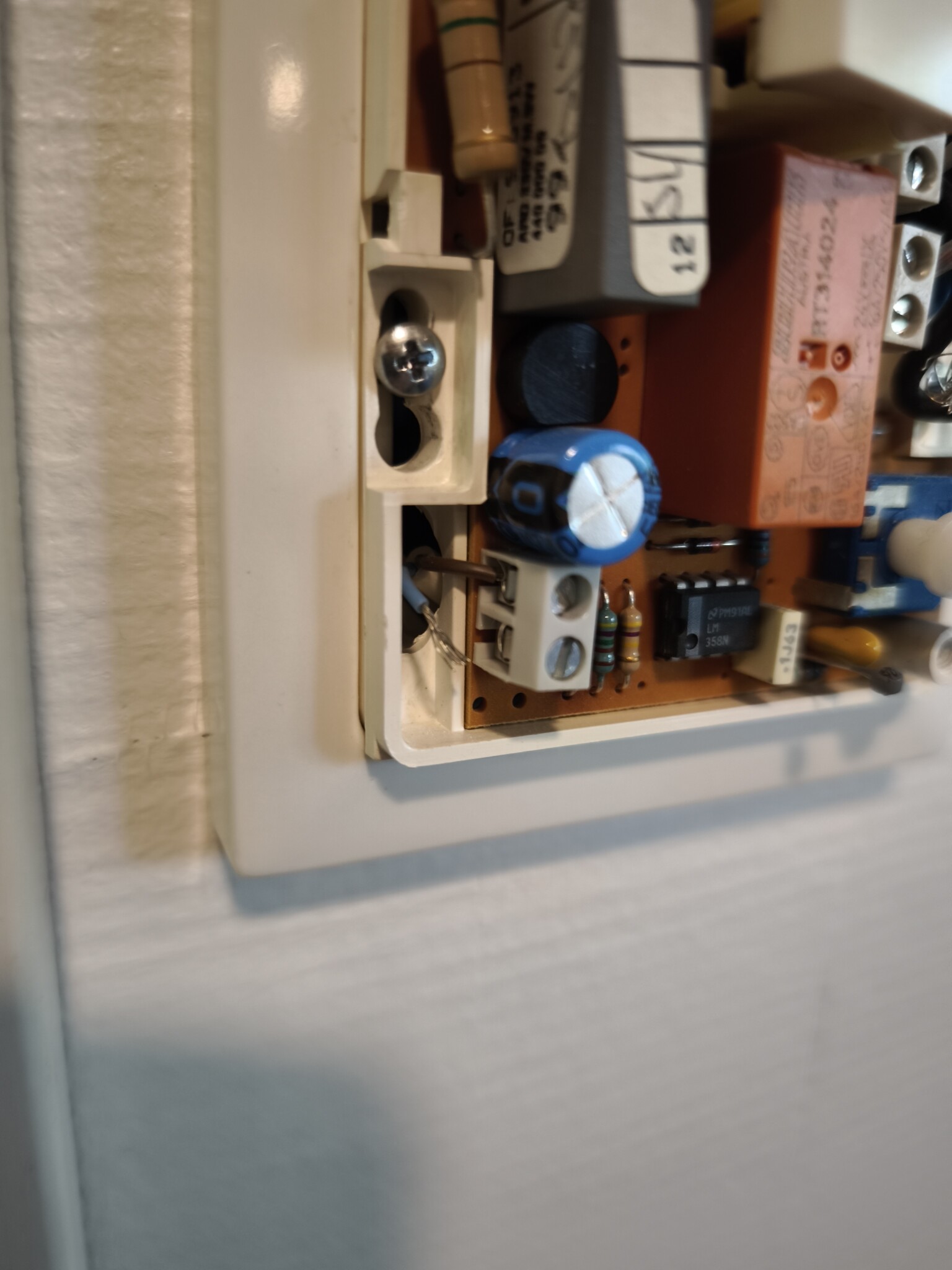

Märkligt nog verkar det vara En tråd ansluten. Zooma så ser du.

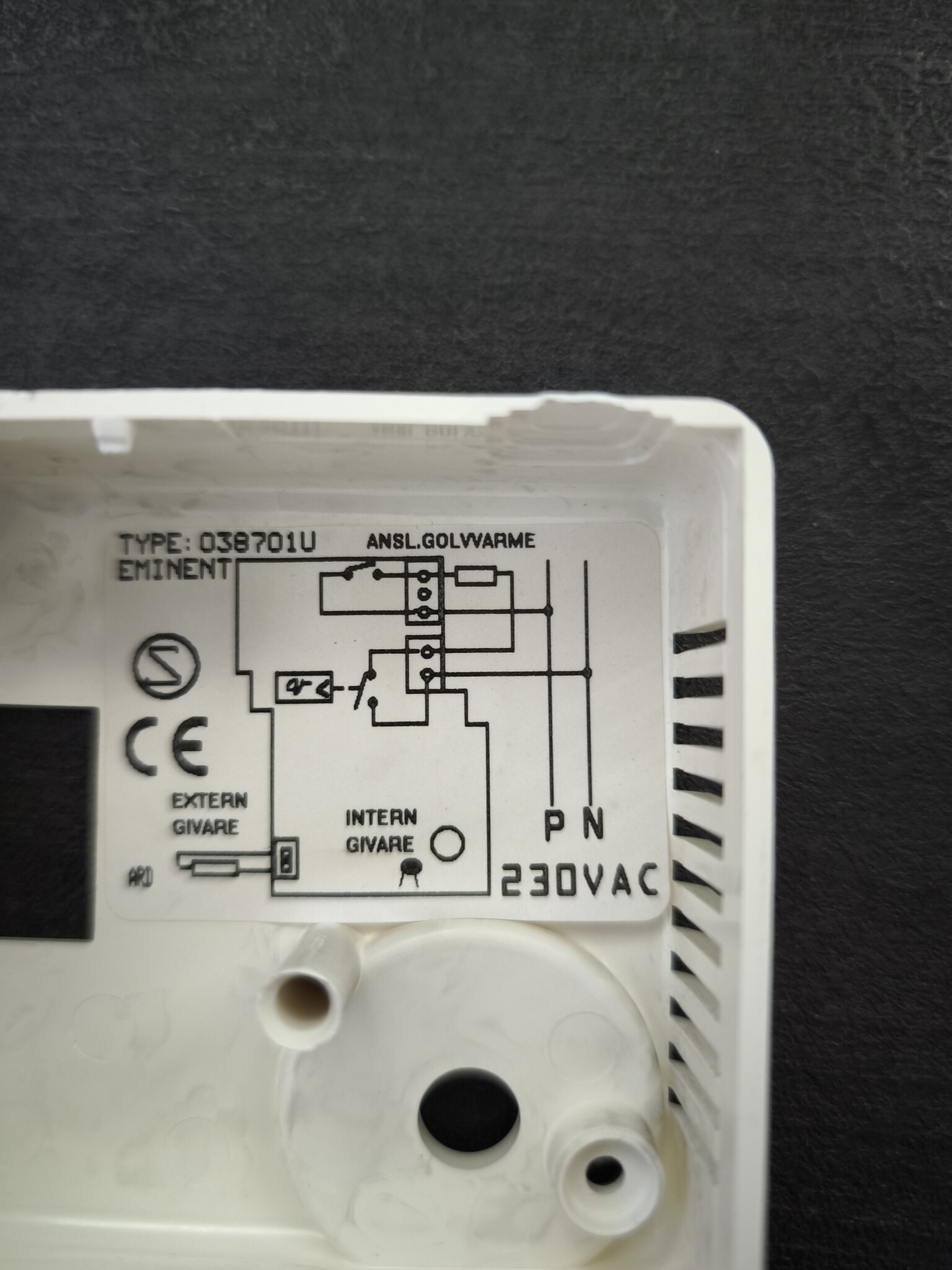

En tråd har släppt, den ska sitta i den andra skruven. Ta en bild på insidan av locket, det brukar finnas ett schema där.
Om en tråd har lossnat , hur kan det ändå fungera?
Är den lösa ledningen strömförande, eller man jag skruva fast den utan att bryta strömmen ?

  • Ritning och specifikationer på insidan av ett värmeregleringssystem, med text om anslutning av golvvärme och spänning på 230V AC.
Det sitter en intern givare i termostaten, med även golvgivaren inkopplad mäter den även golvets temperatur och du slipper att växelvis få varma kalla golv. Utan golvgivaren brukar golvens temperatur svänga med varma och kalla. Den lösa tråden matas med svagström och är helt ofarlig.
Den har en intern givare också.
Och bryt strömmen om du ska pilla för det ser inte ut som det finns någon skyddstrafo på kretskortet.
