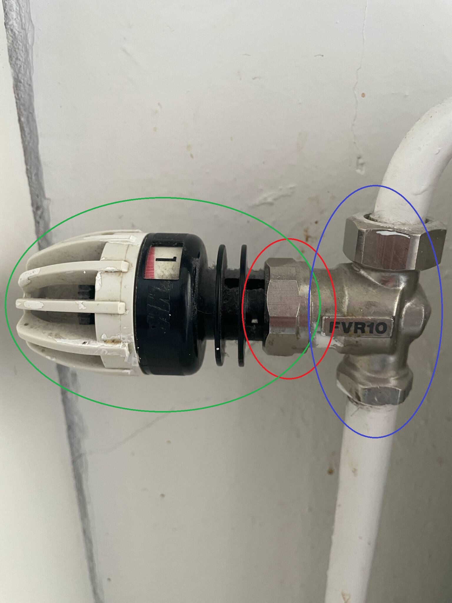

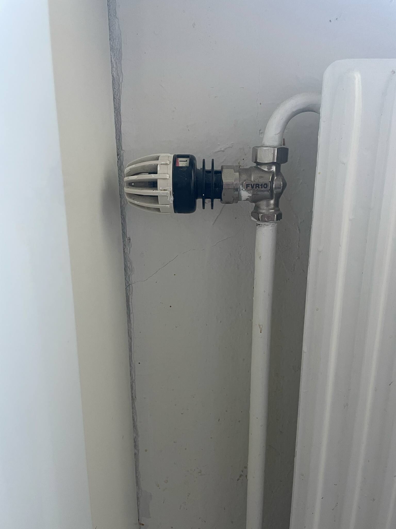

Jag har ett vattenburet element i köket. Vi ska nu renovera köket och termostaten (grön cirkel) är för lång, så att den slår in i köket... Så jag behöver byta till en mindre, kortare variant. räcker med att den är endast 2-3 cm kortare.. Tips?
Kan jag lossa den vid röd cirkel men behålla ventilen? (blå cirkel) Utan att behöva lufta systemet? Då jag bor i lägenhet..

  • Närbild på elementventil med termostat i kök. Termostaten är markerad som för lång och behöver bytas mot en kortare variant.
  • Termostat på vattenburet element i kök med gröna, röda och blå cirklar som markerar byten och ventiler.
Ja, du kan lossa på löpande muttern utan att det börjar läcka.
Hur lång är befintliga termostaten (inklusive muttern) när termostaten sitter på plats?
Hej, tack för hjälpen! Får det till att den sticker ut 10 cm :)
