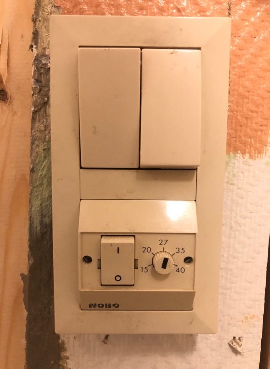

Hej,, Håller på att renovera mitt badrum och tänkte passa på att byta termostaten till elvärmen där,,
Vet någon om det finns att köpa nytt,, lite snyggare?
Bifogar bild på den som sitter där idag,,
tacksam för svar :D
Med vänlig hälsning
Simon
  • Gammal termostat med temperaturreglering på en vägg under renovering.
Du kan byta till vilken golvvärmetermostat du vill. Problemet kan vara att få ner den nya givaren i golvet. Öppna och mät fram vilket motståndsvärde den befintliga givaren har så kan du troligen använda den. Eller ser du om du kan dra ut den g:a och stoppa in en ny (följer med termostaten). Mät noga hur långt ner den befintliga sitter och se till att den nya hamnar på samma ställe. Blir det problem att stoppa ner den nya så kan du öppna upp väggen så att du kommer åt böjen nere vis golvet.
Du renoverar badrummet, på vilken nivå då? Du tänkte inte byta tätskikt eller? Isåfall är det svårt att bevara bef. Golvvärme. Annars som elmont säger mät givaren, många termostater har idag olika inställningar beroende på givarens resistans. Resistansen är temperaturberoende och anges ofta för 20 grader Celcius.
