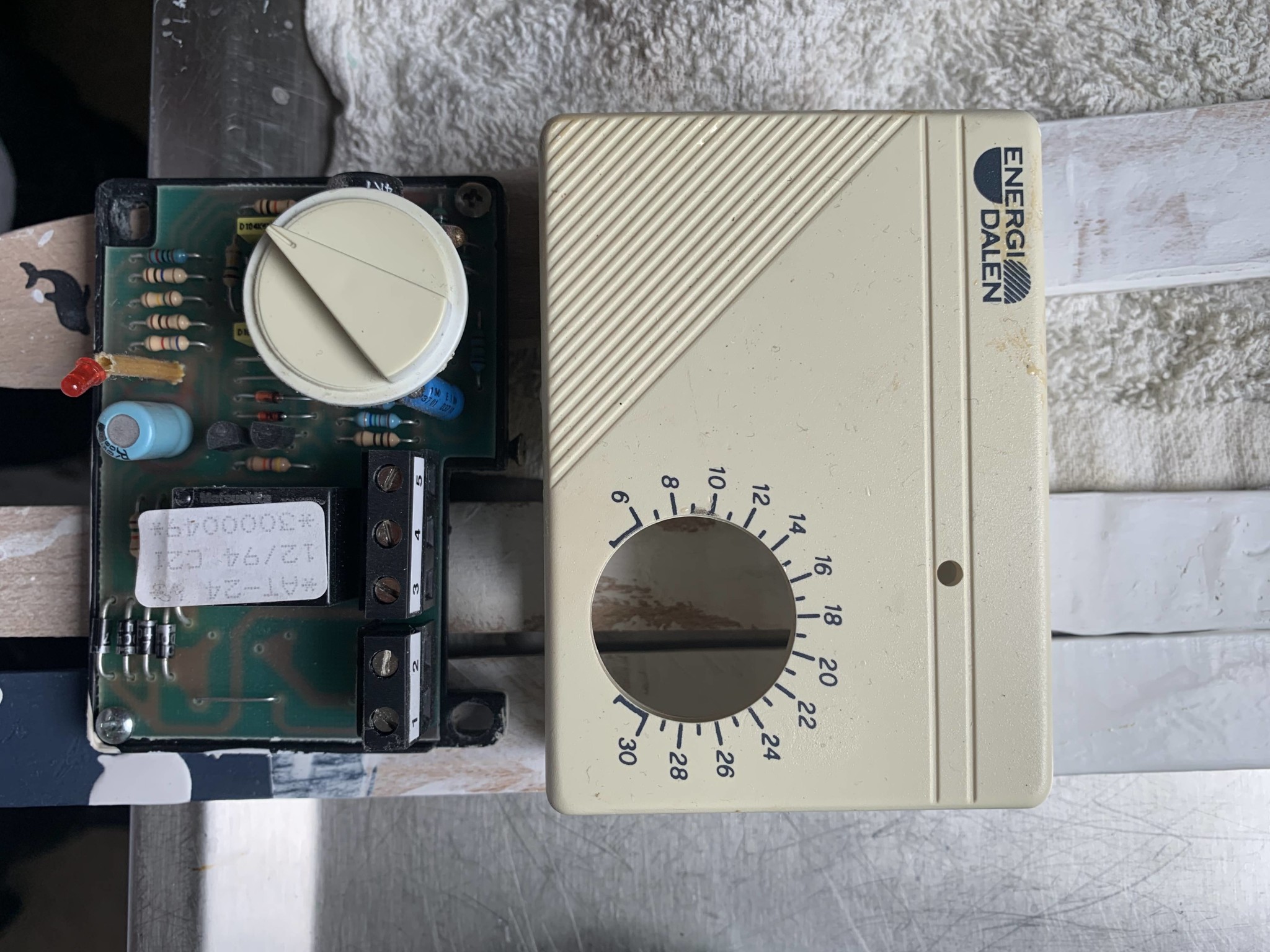

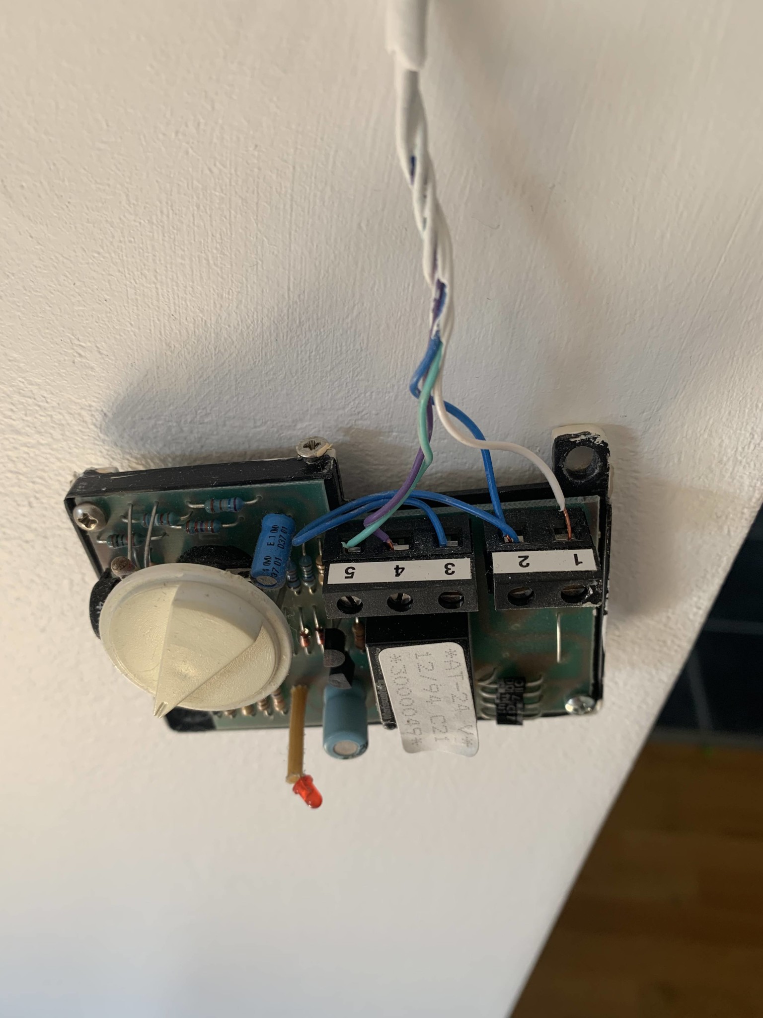

• Ska byta termostat till vår vattenburna golvvärme från gammal analog Thermotech (Energidalen) till ny digital Thermotech digital (XD A art. 67611).
först och främst: går det att byta till denna nya digitala genom att bara plugga in sladdarna? Hur kopplar jag sladdarna? Att bara byta till samma plats gick inte.
Bilderna är på hur den gamla var inkopplad och hur jag försökt koppla in den nya.
Tacksam för svar.
/Jacob

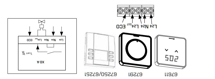

jag tror inte att du behöver den blå bygeln och att de grön/lila tåtarna ska in på terminal 3 och 4 (har dock ingen uppfattning om vilken som ska vart)

tack för svar, provade men tyvärr ingen lycka.
har du ett mätinstrument och kan kolla om du har 24 Volt växelspänning mellan blå och vit ledare? eller mellan några andra kombinationer?
ger displayen några livstecken ifrån sig
Blir ju rätt drygt att bara planlöst prova sig fram, ta reda på vilken funktion trådarna har, kolla så det stämmer med vad den nya kräver och sedan följer du den enkla skissen de ha för inkoppling.

Hej vad kom du fram till behövs bygeln mellan 2 och 3 ?
