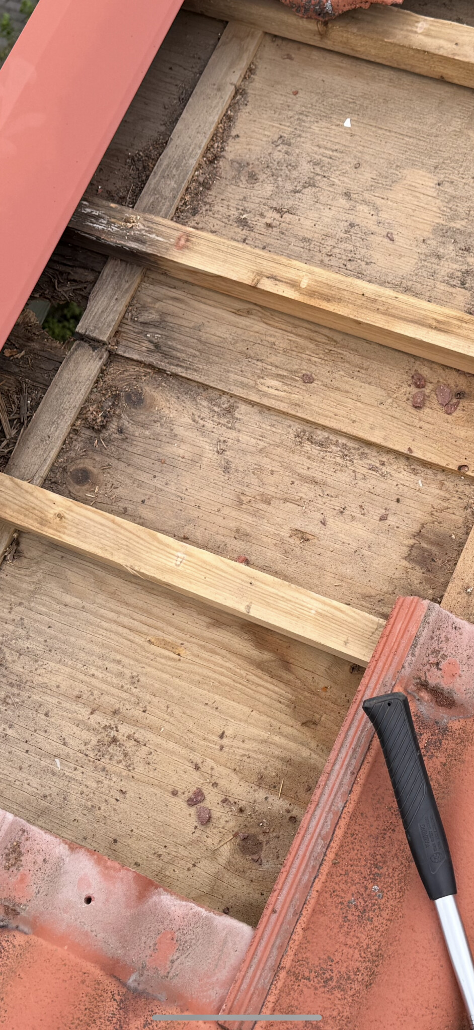

Har visst haft en trasig panna dåld under plåten som gjort att plywooden murknat.
Antar att man tar bort tillräckligt med pannor för att komma åt att byta hela skivan?
  • Närbild av ett tak med borttagna pannor som visar murknad plywood och en delvis synlig plåthake.

Sent svar. Men tyvärr, ja. Hade även kollat längre ned på taket. Min fråga är: Var är underpappen? Man får ju förr eller senare kondens, snö eller en läcka av en sprucken panna. Har du en bra tjock underpapp så hade detta bara behövt en ny panna. Nu får du söka fuktskador :(
