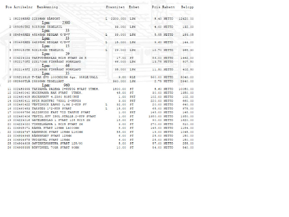

Annars så är det ett nytt tak som ska läggas. Råspont, papp, läkt, pannor (betongpannor), nya vindskivor etc etc, nya hängrännor och stuprör. Lite plåt arbete kanske runt runt skorstenen och ett bläck utanför förnstern på kupan/taklyftet.

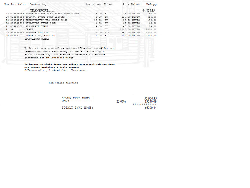

Jag har fått en offert på totalt 162200kr. Material och jobb på taket. Inget extra för plåtjobb.
66200kr är material och 96000kr är arbetskostnad. Vi kan inte köra något ROT så det är den summan som blir våran nettosumma.
Vad säger ni som lagt nytt tak, låter det rimligt?

Att dom ser risiga ut? Jag gjorde exakt samma sak på mitt hus från -74 i somras. Man räknar ju med 30-40 års livslängd på pannorna så varför skulle dom ha åtskilliga år kvar?
Priset ser rimligt ut, kör på.

Offerten ser riktigt bra ut. Men kontrollera att det inte tillkommer något angående ställning etc Nu har du rätt enkelt angående ställning dock.
Har dom varit där fysiskt och tittat eller har dom gjort offerten med bilder som underlag?
Även om offerten ser bra ut och skälet är att det "ser" risigt ut på ytan så kan man, speciellt om man offrar egen tid, komma betydligt billigare undan. Max 15-20.000:- för färgen + eget arbete. Om man upprepar detta ca vart 8-10 år så skulle det ta lång tid innan 162.000 skulle vara betalt för ett nytt tak (som kommer att se lika risigt ut igen efter ca 15-20 år).

Allt ingår i priset, mailade med firman nyss, ställning, container, bortforsling av skräp/byggskrot.
Dom har inte varit där och sett det personligen dock utan bara utgått från mina siffror som är ca och de bilderna jag mailat dom. Dom verkar vettiga och inte omöjliga. Fast som sagt, några fler offerter på G sen får man sätta sig ner och jämföra och se vad man får för pengarna. Inte alltid den billigaste som är det bästa alternativet..
