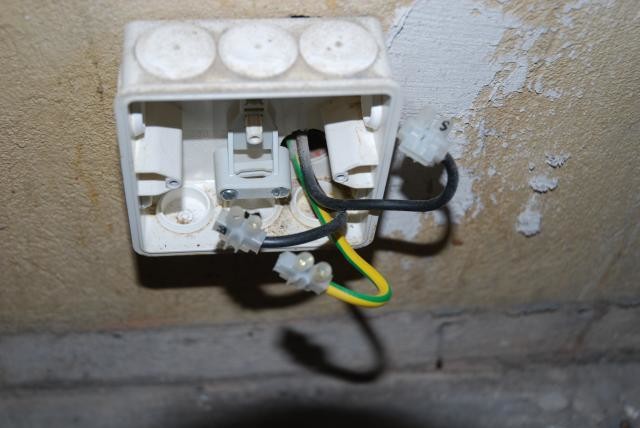

Har idag ett uttag där spisen satt förut. Och eftersom spisen skall flyttas kommer det uttaget att vara kvar. Det jag funderar på är om man kan ändra en av de svarta kablarna som kommer ut där (idag kommer det ut två svarta och en jord) till en blå? så att jag kan koppla in diskmaskinen där istället.
Har försökt att dra ut den och på så sätt dra in den blå men den sitter som berget och den går inte att hitta under de "lock" som sitter i väggarna.
kan man med hjälp av en el-mätare se vilken av kablarna det är och sätta en blå klisterlapp på den och dra den till nollan nu när jag byter el-central?
Antar att dessa kablar aldrig skarvas utan går direkt från centralen till spisuttaget, brukar det vara så?

Blå tejp i båda ändar så går det nog bra.
· Västerbotten
· 3 321 inlägg
Lossa alla tre i andra änden och lägg ihop en av de mot den gulgröna. Sen är det bara att mäta med summer alt. ohmmäta

Jag hade antingen bytt ut dosan mot ett envägsuttag eller klamrat en kabel från dosan till ett uttag under diskbänken (där diskmaskinsuttag egentligen bör sitta) .

Eller flytta en av de där faserna i elcentralen till nollskenan, "känn av" vilken som är fas i diskmaskinsändan med en "spänningsdetektorpenna" eller mät... och märk sedan nollan med blå tejp... Eller ännu snyggare, med blå krympslang...
Märkligt att det är två svarta och en gulgrön. Var det vad förra elektrikern hade i bra-att-ha-lådan med sig, typ slut på blå?
Nåväl, när det är enfas så är det med största sannolikhet avsäkrat för större ström än vad man får ha i ett vanligt uttag, så det är väl vettigt att märka ledningarna i centralen med att de matar "diskmaskinuttag" eller nåt sånt, så att inte nästa pulare tycker "här är det ju 4mm2-kabel, den ska nog flyttas från 10A till 20A"?
