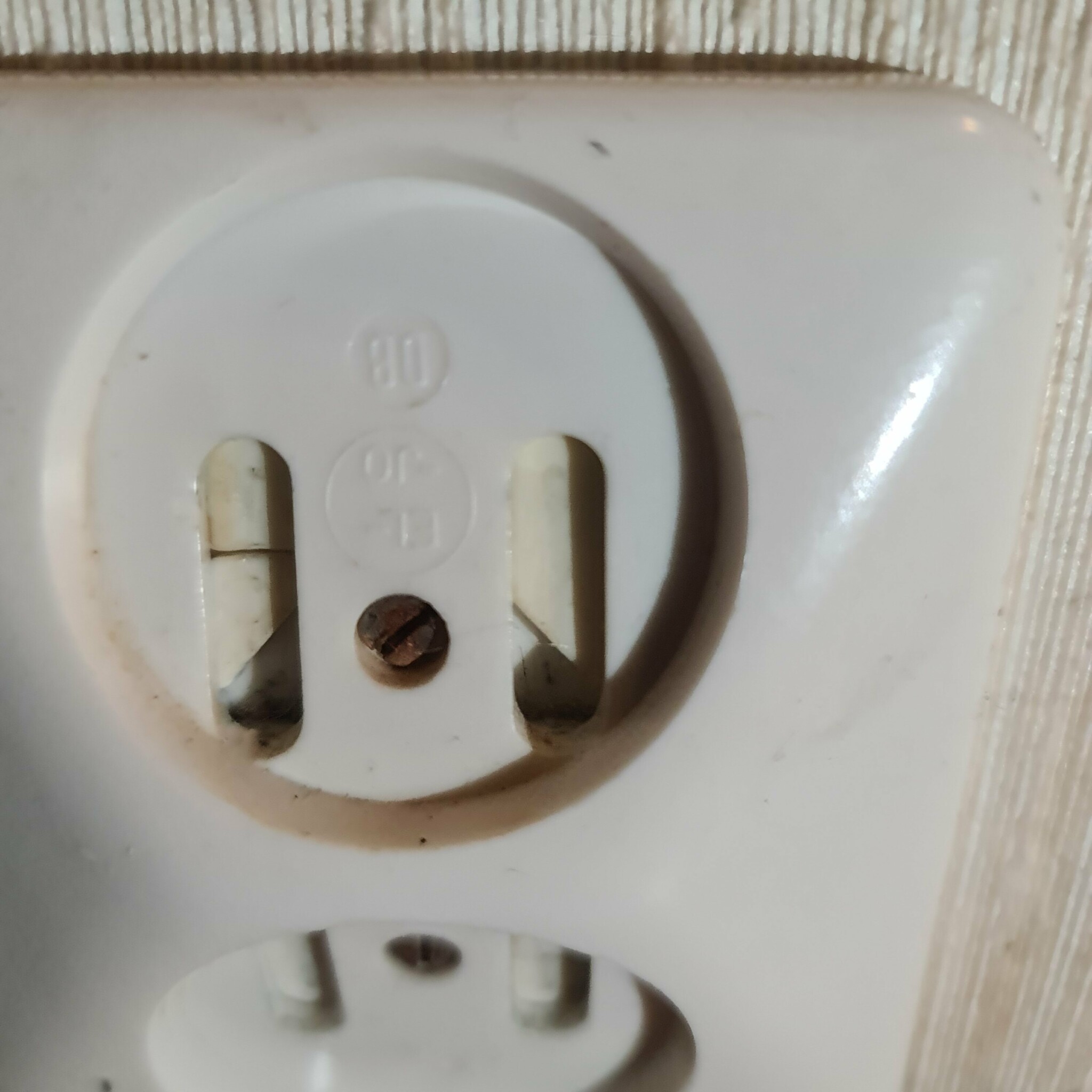

A Avemo skrev:
Det här kan behöva förtydligas en aning.
1. Det är helt riktigt att man inte får byta ett ojordat uttag mot ett jordat utan att också dra fram och ansluta jorden.
2. Vid nyinstallation får man inte använda ojordade uttag alls. Men det är helt ok att koppla in en jordfelsbrytare till en central till vilken ojordade uttag är anslutna. Och det är bra för säkerheten att göra detta.
3. Strömbrytare behöver mycket riktigt ingen jord. Och om man byter till jordade uttag så skall även lamputtag jordas som du säger. Men åter. Jordfelsbrytare både får och bör installeras på ojordade anläggningar.
Tack så mycket för svaret. Jag tolkar det som jag kan ha en hel del säkerhet med JFB utan att dra nya kablar med jordad kabel. Nu har jag några bild av elcentralen och uttaget för att förklara läget.
  • Eldistributionspanel med mätare, säkringar och etiketter på en mörk vägg.
  • Ett smutsigt, slitet europeiskt 220-240V eluttag med jordningskontakter och väggfäste.
Dilato och 1 till
Det bör inte vara några problem att montera en jordfelsbrytare som skyddar de centralerna. Och den ökar säkerheten mot strömgenomgång. Om du monterar en jordfelsbrytare så kommer den att lösa ut när du får farlig ström genom dig. Skillnaden mot om det också är jordat är att i det senare fallet löser jordfelsbrytaren vid många fel ut omedelbart när felet uppkommer och inte först när du får ström i dig. Så vill du göra förbättringar i omgångar är det bäst att börja med jordfelsbrytaren. Du kan alltid i ett senare skede byta till jordade uttag också.
Det som kan sägas om uttagen är att de är petskyddade. Men det är grunda uttagsbrunnar. Nyare uttag har djupa uttagsbrunnar så att man inte kan nå att vidröra stiften på en stickpropp innan dessa är spänningslösa. Lite säkrare blir det om du byter till nya ojordade uttag. Men om du ändå planerar att jorda på sikt är det kanske ingen panik.
Uttagen var inte så lika bilden du hittade på internet
avh67f
Eluttaget är ett typiskt 60-talsuttag. Ser ut som petskyddet har hakat upp sig.
Kanske ska du tapetsera om/renovera då är det lämpligt att även byta dessa uttag. Något som man själv får göra.
Köp kvalitetsuttag (Eljo/Elko/ABB), ej lågpris från biltema/jula.
En jordfelsbrytare skyddar även om eluttagen inte är av jordad typ.
avh67f och 1 till
Har du någon gruppförteckning?
Om inte så fixa en i lugn och ro så blir det enklare senare.
