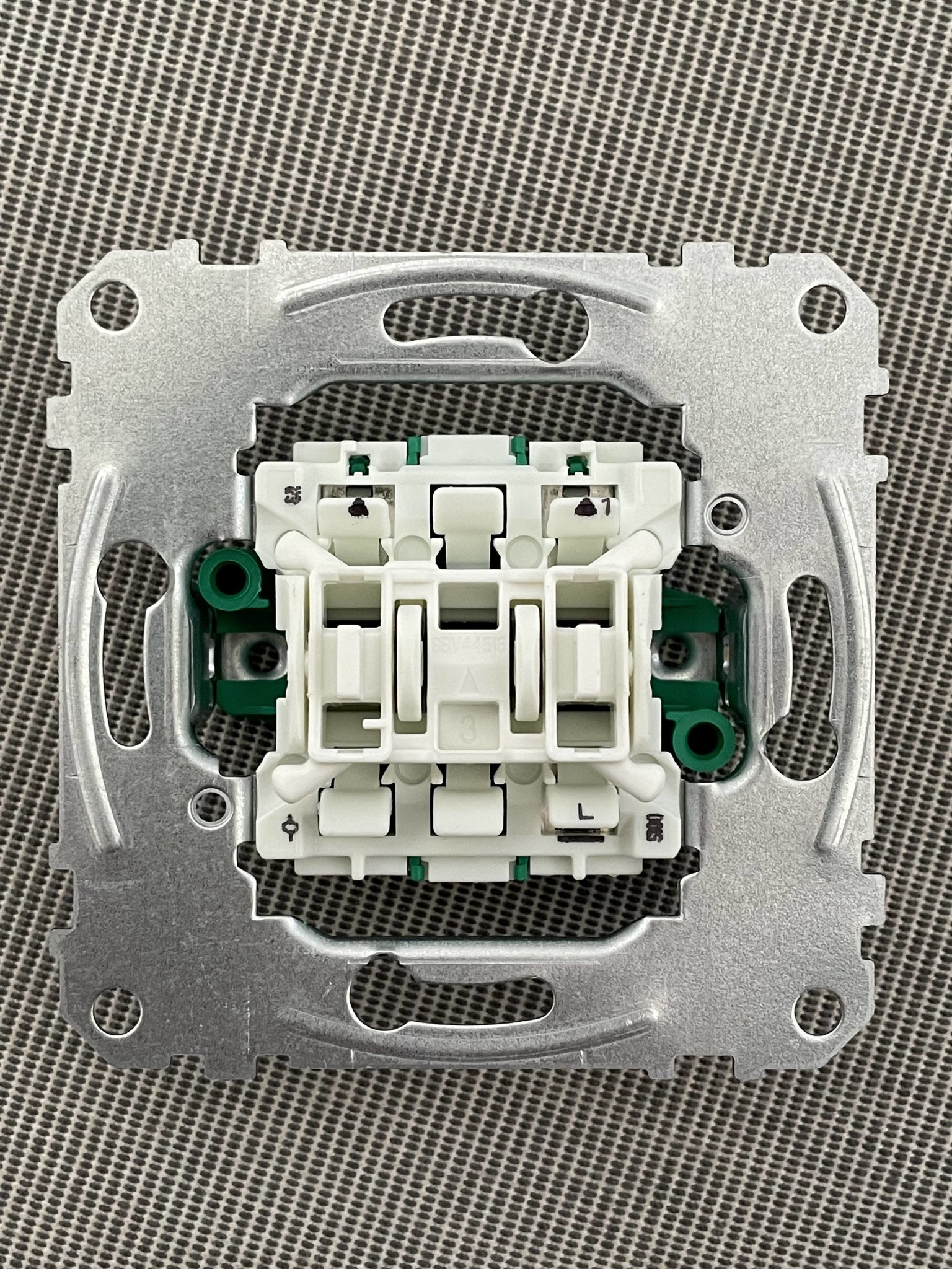

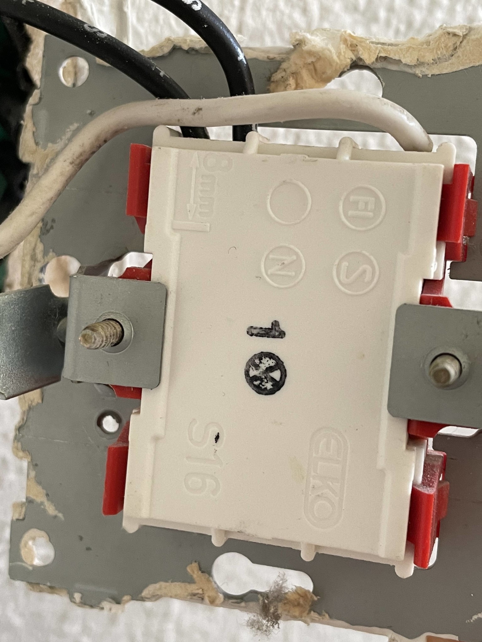

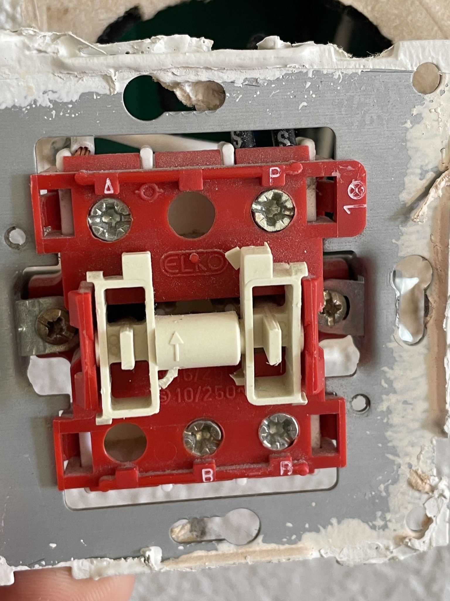

Jag tänkte byta strömbrytare i min lägenhet, men då jag inte är elektriker tänkte jag höra om någon på forumet har kunskapen.
Monterat idag sitter en Elko-strömbrytare. Jag har inhandlat Schneider strömbrytare. Lägger med 4 bilder.
Två frågor:
1. Får jag som lekman byta ut strömbrytare eller krävs det en elektriker?
2. Idag sitter det tre kablar i Elko-brytaren. Vart ska dessa tre kablar monteras in i Scheinder-brytaren?
stort tack på förhand!
  • Elko-strömbrytare monterad i vägg med tre anslutna kablar och synliga terminalmärkningar.
  • En öppen Elko-strömbrytare monterad i vägg med synliga kablar och anslutningar.

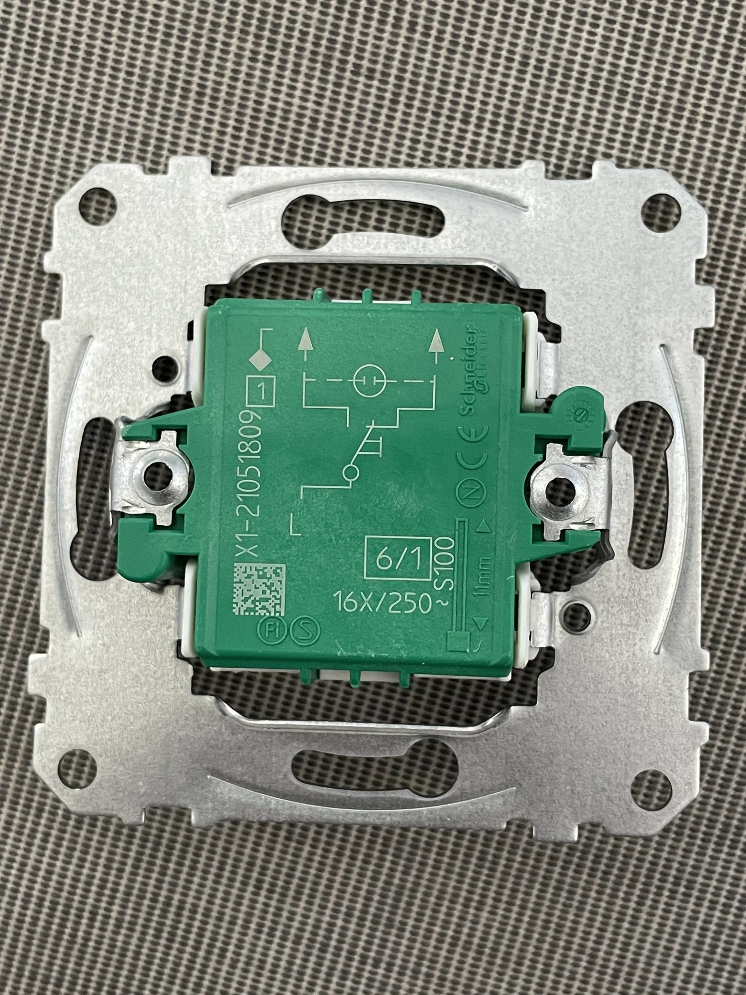

  • Monterad Schneider strömbrytare utan frontplatta som visar vart kablar ska anslutas.
  • Grön Schneider-strömbrytare bakifrån med synliga anslutningsterminaler och elektriskt schema.

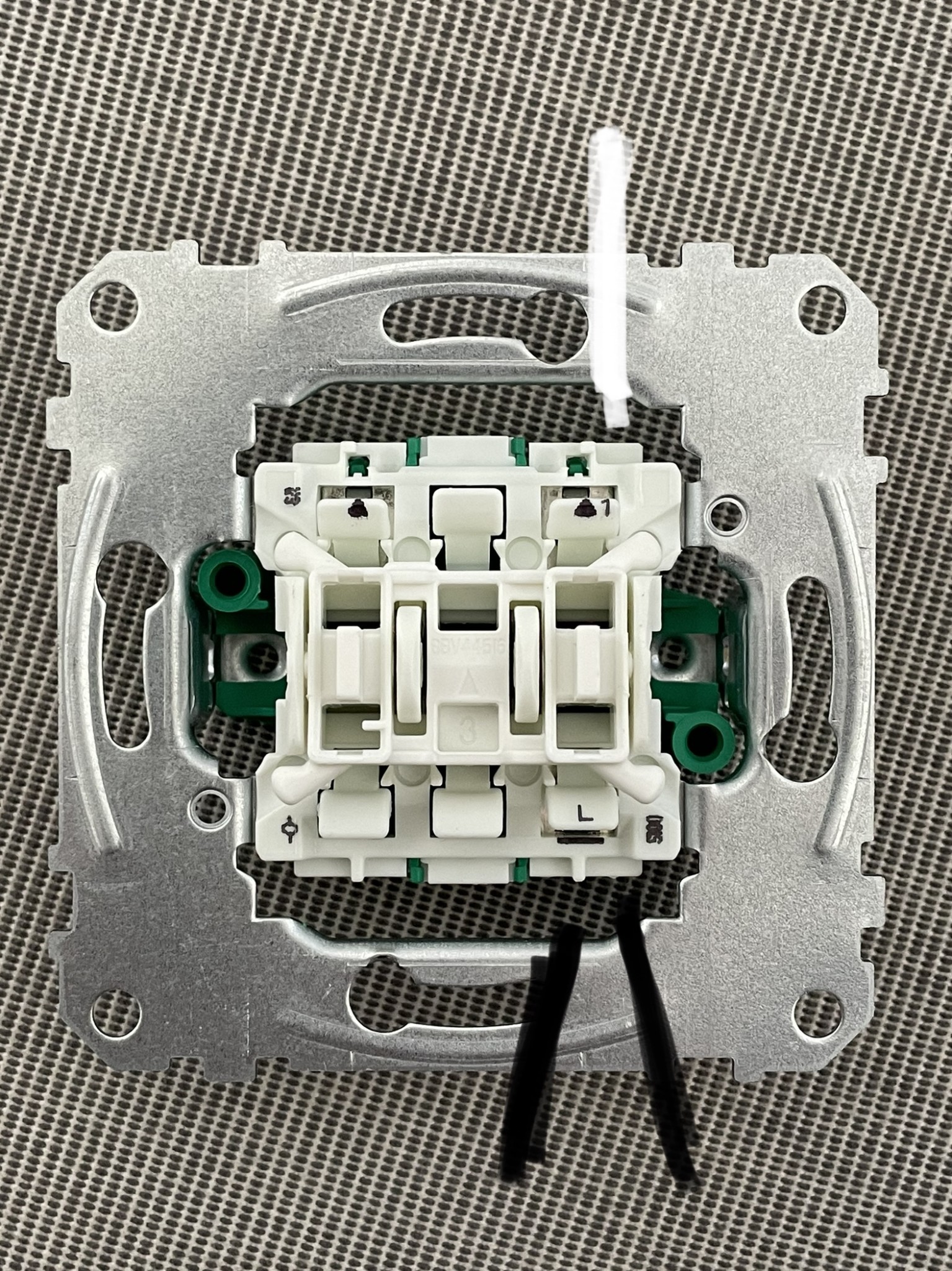

Jag antar att jag sätter den vita kabeln på L och de två svarta i var sitt hörn där uppe på pilarna.

Om jag vore du skulle jag sätta vit på en av pilarna och båda svarta under L.
Pilen avser tändtråd och P eller L avser fas.
Spänningen växlar mellan pilarna när du trycker på knappen så båda pilarna funkar.

Om du tittar på din gamla så sitter väl vit på Pil ut? Då är den tändtråd till lampan. De båda svarta ska sitta tillsammans på L.
Vit på någon av pil ut beroende på om knappen ska tända om vippar uppåt eller nedåt.
Okej tack!!
jag ska alltså sätta vit på en av pilarna där uppe. Och BÅDA svarta på L.

Anslutningen märkt P är troligt fas (Phase) in.Två svarta ihopkollade, den ena går troligen vidare till någon annan brytare.
Uttaget märkt med pil ut går till lamputtaget.
Nya uttaget: dom två svarta till L, den vita till den kontakten märkt med pil ut som ger ström när brytaren står i det läge du vill den ska ge ström ut (börja med den som är märkt 1).
Ja
