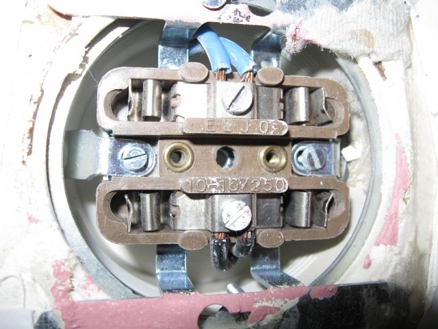

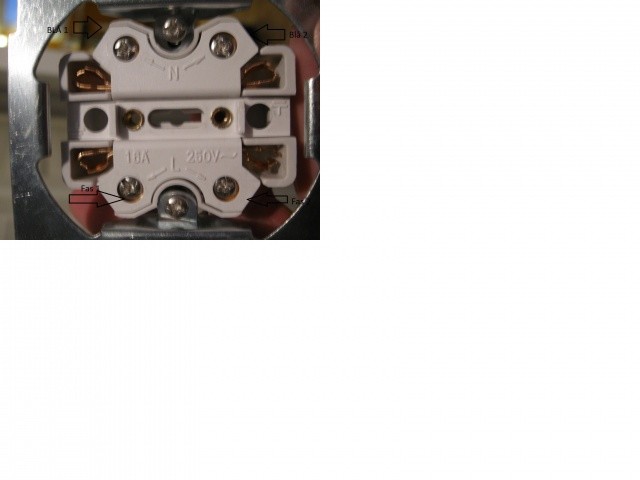

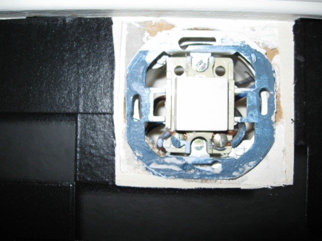

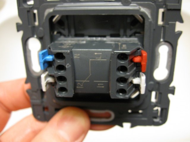

Är i full färd med att byta vägguttag/strömbrytare i huset. Vet inte om jag kan påstå vad jag gör men det funkar, är iofs på absolut basnivå..
Frågan då..
1. I vissa uttag är ena kabeln skalad på mitten, finns liksom ingen ände. Gäller både i vägguttag och i uttag för strömbrytare.
När jag nu ska byta, hur gör jag då? Den kabeln jag har är ju för tjock för hålen. Klipper jag den och får då två?
Se bilden på den nya strömbrytaren..
2. När det gäller vägguttaget så är det både fasen och nollan som är skalade på mitten. Sätter man den då i varsin ände på det nya uttaget? Om man nu ska klippa itu dem? Dvs en uppe och en nere på varje sida? (saknar bild men kan fixa?)

Om jag förstår dig rätt så går kabeln genom dosan och fortsätter till en annan dosa. Den är skalad och dubbelvikt innan den satts fast i strömbrytaren. Om så är fallet kan du klippa den och sätta de två ändarna i varsitt hål. På strömbrytaren finns två hål per anslutning, och det gör det troligen på vägguttaget också. På vägguttag finns det ofta extraplintar märkta med X. Kopplar du den ena på fas och den andra på X fungerar det inte bra. Se till att de verkligen sitter på samma anslutning.

I vägguttaget går det bra att göra som du beskriver. Det uttaget har tydligen inga X-plintar.
I strömbrytaren verkar det lite lurigt. För att ersätta befintlig strömbrytare sätter du den ena tråden på L och den andra på 1 eller 2. Det är dock inte säkert att det är rätt som det är gjort. Nollan har inte i strömbrytaren att göra.
Är det nollan som bryts är det felkopplat.
Är fasen blå är det fel färg men inte felkopplat.
Det skulle kunna vara blå tändtråd som går till två lampor, och i så fall är det också fel färg.
För egen del skulle jag kolla upp vilket.

Om den blå nu är fasen och jag klipper itu den, sätter den ena delen på L och den andra?
Texten vid den blå kabeln på det gamla uttaget säger samma som för fasen på vägguttaget...
I uttaget i andra rummet är det likadant fast då är kablarna svarta och gröna.. =) Kul!

Det finns två hål i anslutningen för fasen (L). Du sätter en tråd i varje.
Hur gammal är elen? före 1970 var det inte lika standardiserat som nu beträffande färger. Det kan vara rätt enligt dåtidens regler. Enligt nuvarande regler får inte grön användas alls.
Bruten nolla och obruten fas bör undvikas. Fel färg på trådar kan vara förvirrande men är ingen fara med.

Jag blir lite fundersam när jag tittar på bilden av det nya uttaget, jag ser en jordsymbol där. Är det ett jordat uttag? För det får du inte använda om det inte finns jord framdraget till dosan.
