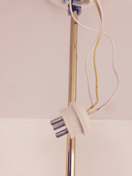

Har ärvt en taklampa modell äldre. Måste därför byta kontakt på lampan för att den ska passa hemma.

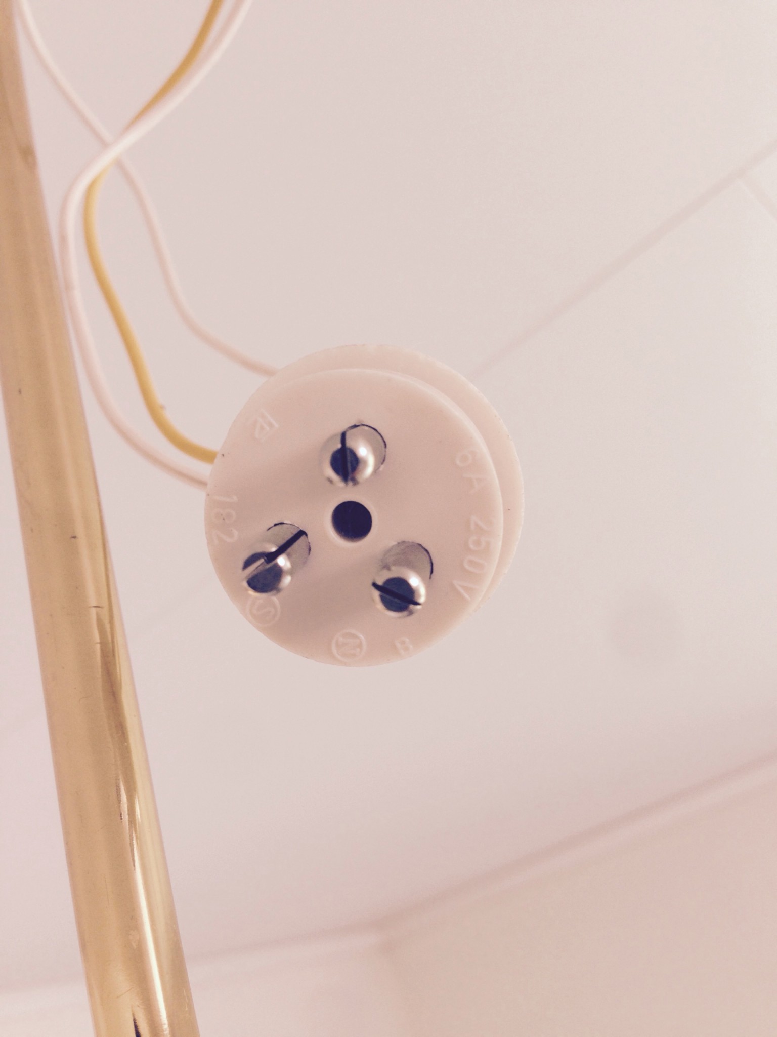

Problemet är att den nuvarande kontakten har tre pinnar, helt symmetriskt och ingen märkning, vad jag kan se.
Som den är kopplad nu tänder tre armar på en strömbrytare och tre armar på en annan. Kronbrytare heter de väl?
Skulle nu behöva koppla så alla armar tänds med en brytare, men vilka trådar kan läggas ihop?
De två vita borde du lägga ihop

Gissningsvis så är det så. Eller inte. :confused:
Skruva ur alla lampor ur ljuskronan, sedan summrar du från ena sladden till sidoblecket i alla lampsocklar, den sladd som summrar mot alla lampsocklar är "nollan".
Dom andra två sladdarna går till bottenkontakterna i vardera hälften av lampsocklarna.
Rimligen, men varför inte mäta vilka som går till fasen?
Tänd allt och mät i uttaget med en testmejsel
Ska testa med en summer.
Bytte kontakt på en annan lampa, med fem armar. Där var en grön och en vit tillsammans och en likadan vit var ensam.... Så litar inte på färgerna.

det ska väl bytas från "kron" stickpropp till vanlig 2-polig lampstickpropp, och vilka av de 2 vita & den gula som skall kopplas ihop eller har jag fattat fel?
nisse123 skrev:
Det handlar väl inte om det är spänning i lamputtaget eller inte.
Så är det. Har tagit hem lampan, så kan inte sätta tillbaka den och mäta.
Då så, 99% att de två vita ska kopplas till ena stiftet och den gula till andra stiftet.
Funkar inte det får du göra som Demmpa skrev, fast det är inte säkert att det där med
sidobleck och bottenkontakt stämmer, det kan även vara tvärt om eller blandat för den
delen också.
@nisse123. Ja det stämmer att det inte är garanterat rättkopplat i lampsocklarna.
Det hade kanske varit mer rätt att skriva att den ena sladden (vit, vit, gul) ska gå till samtliga lampsocklar (bottenkontakt, sidobleck eller blandning).
