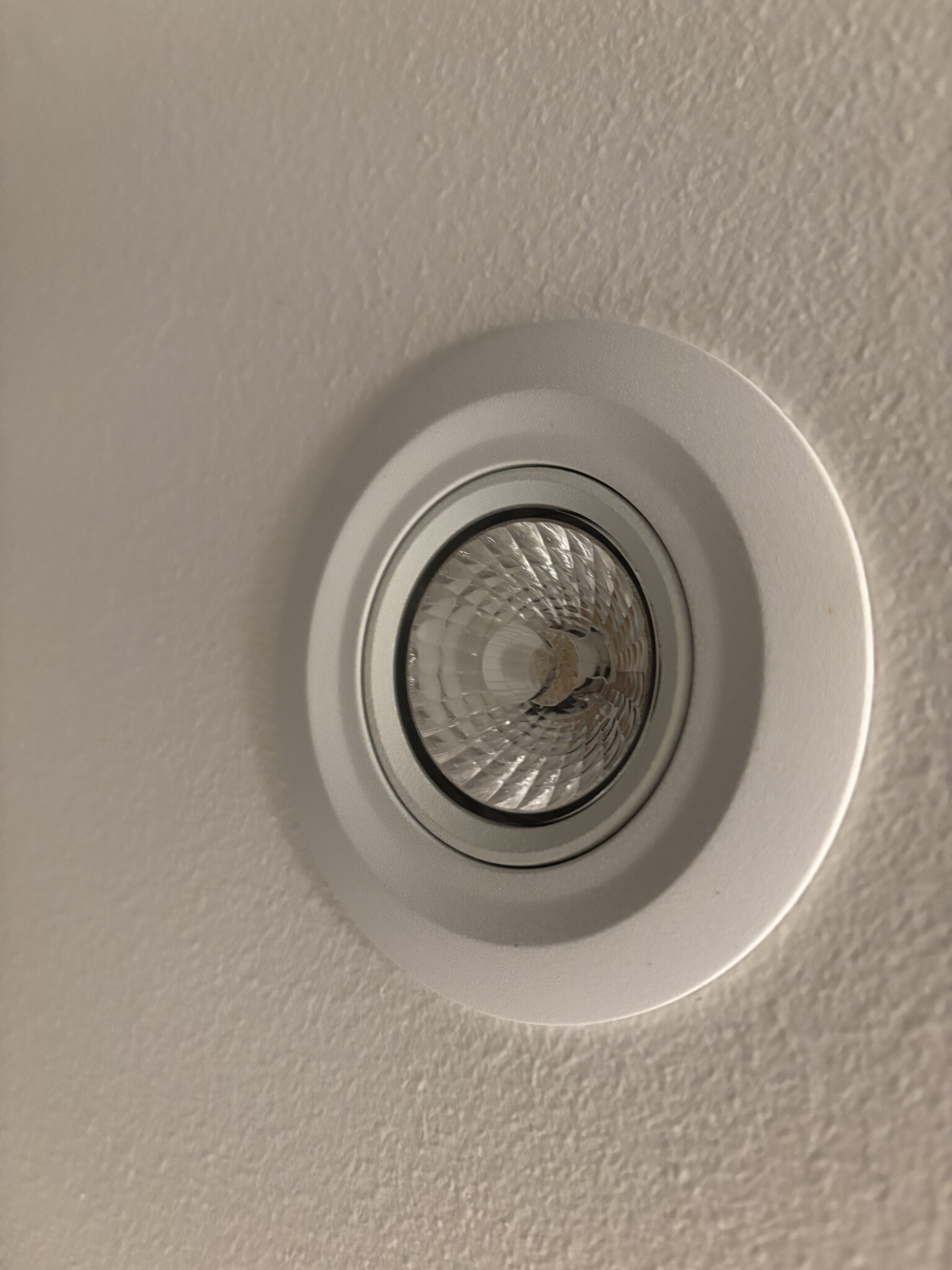

Hur byter jag ut dessa spotlights. Ser ut som den har en gängad mitt eller är det bara en ljusspridare?
  • Inbyggd spotlight i tak, med fokus på linsen som kanske är gängad eller fungerar som ljusspridare.
Troligtvis icke utbytbar ljuskälla.
Om du vill byta hela enheten så brukar dessa sitta med fjäderbelastade armar som spänner mot ovansidan på taket. Då är det bara att lirka /dra ut hela enheten från hålet i taket.
