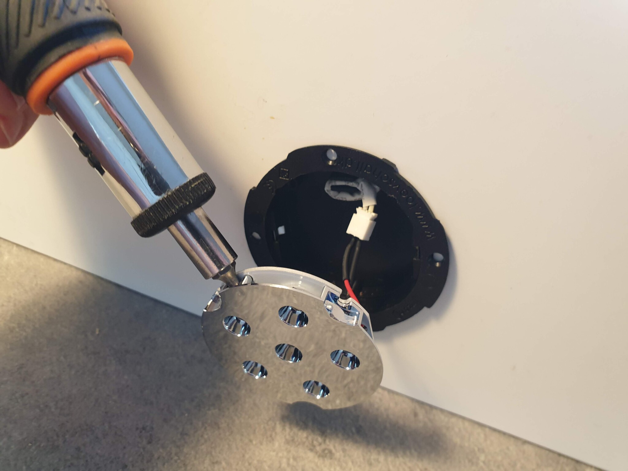

Spottarna tar man bort genom att skruva av glasmetallhöljet. Skruva ur de små skruvarna som håller LEDarmaturen och dra ur.
Skruvdragare demonterar LED-möbelspotlight på en metallplatta med flera monteringshål.
Närbild på en person som installerar en LED-spot i ett skåpsuttag med hjälp av en skruvmejsel, exponerade kablar synliga.

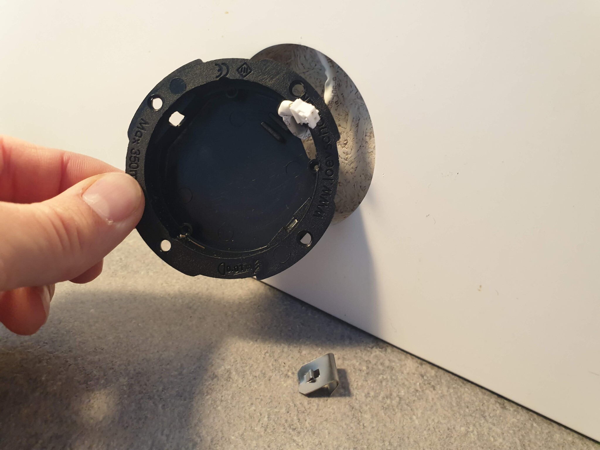

Plasthöljet har små clips man måste trycka in med mejsel för att ta ur.
Inskruvning av en LED-spott med en skruvmejsel i en svart monteringsring, med fokus på installationsförfarandet för eluttag.
Hand håller en LED-spotlight-infästning vid en öppning i en möbelyta, liten metallklämma ligger på bordet.

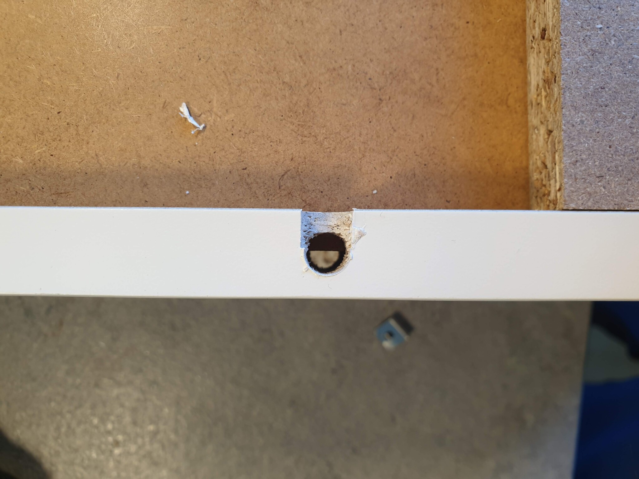

Jag behövde borra upp lite i hålen för att få igenom kontakten.
Hål för LED-spot med avsliten yta på en skåplucka, visande en del av en arbetsyta vid byte av möbelspotar.

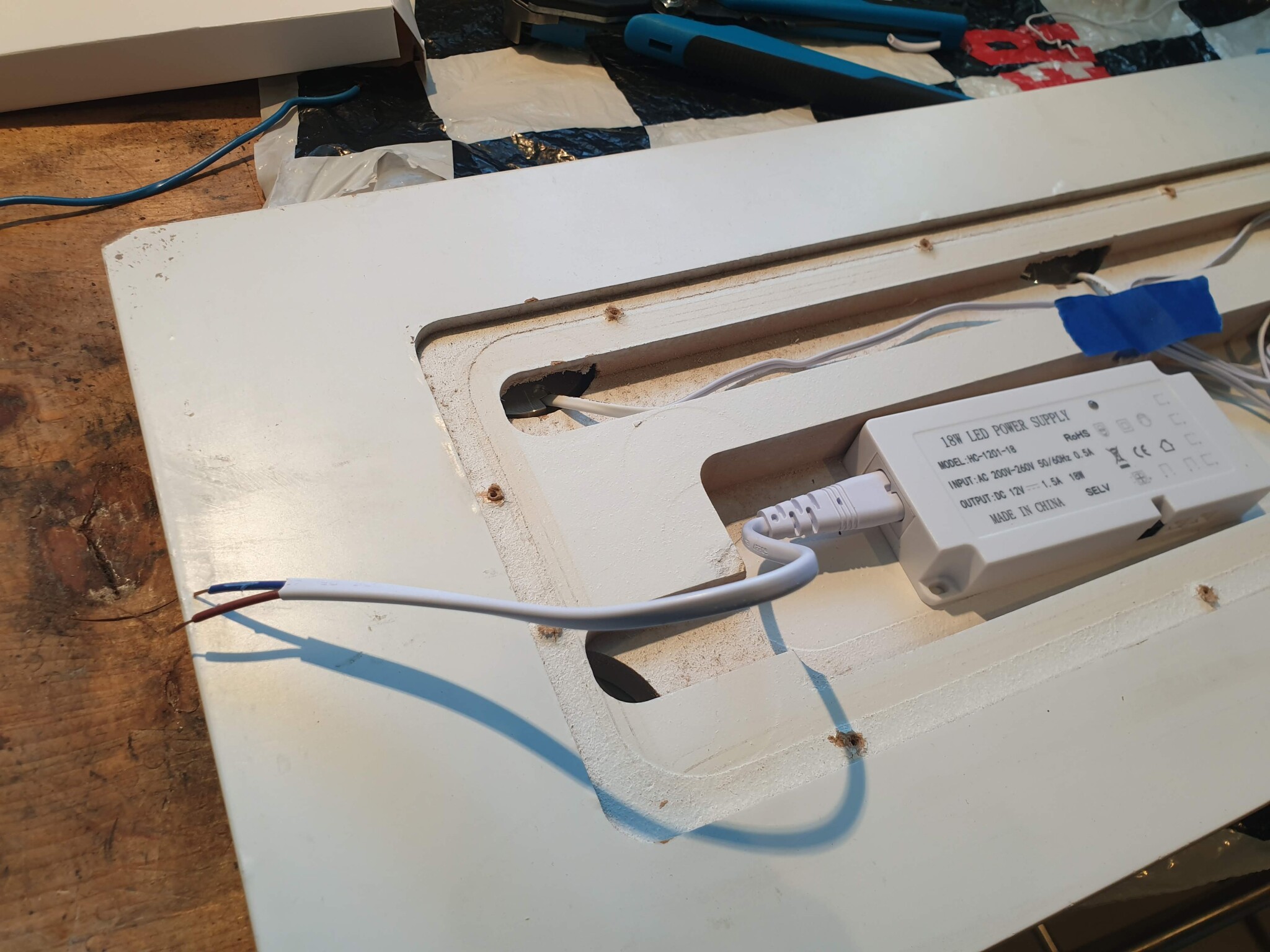

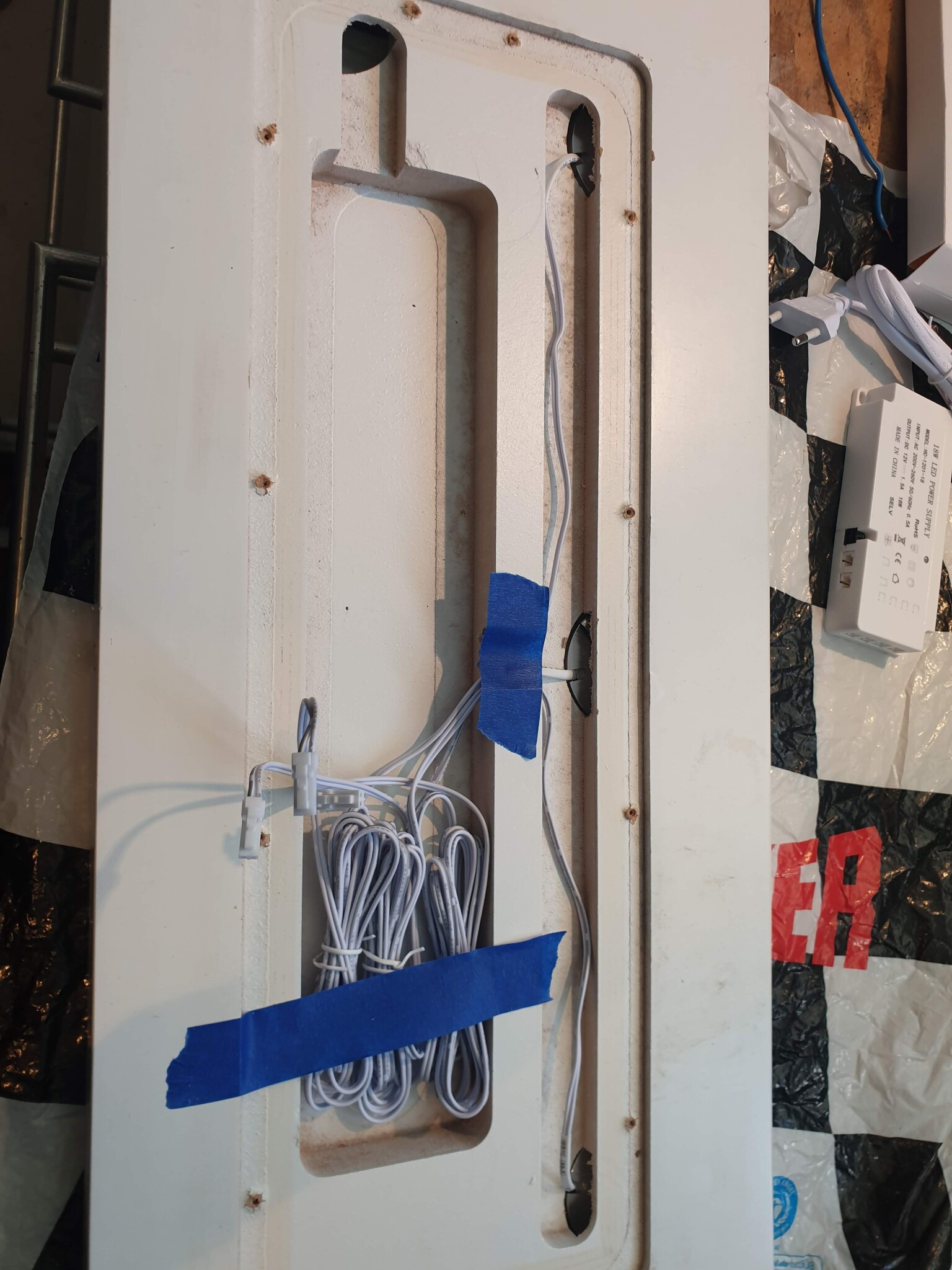

Sen kommer det pilliga, att få allt på plats. Bunta kabel och placera där det får plats.
Drivdonet hade jag kollat måtten på och de skulle få plats.
Bild av baksidan av ett skåp med monterade kablar och blå tejp. Två LED-drivdon och kablar är fästa på panelen för spotbelysning.
