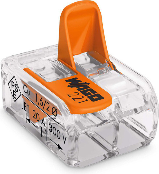

Går det bra att koppla ihop ledarna med en wago-koppling? Den är specad för 32A och ledararea på upp till 4 mm2. Finns det något bättre?

Wago fungerar, om man gör rätt. Viktigt att avisolera lagom långt. Man skall se att koppartråden verkligen når helt igenom kopplingen. Och utan att någon koppar är synlig vid ”ingången”.
Kan vara bra att skala lite för mycket först, köra in tråden i botten, och se hur mycket man måste klippa bort för att allt avisolerat skall komma in i kopplingen.
Rätt hanterad är en Wago bland det säkraste man kan använda och dessutom lätt att göra rätt med. Skruvförband fungerar också MEN det ställer lite högre krav på utföraren så att inga kardelar hamnar på "sidan" om skruven i stället för "under", samt att man drar med rätt moment så att det varken blir glapp efter en tid eller att man drar för hårt så att kardelar går av.
Det låter ju alldeles utmärkt! Jag tycker bäst om Wago-kopplingar. Lätt att göra om utifall att något blev fel.E elmont skrev:Rätt hanterad är en Wago bland det säkraste man kan använda och dessutom lätt att göra rätt med. Skruvförband fungerar också MEN det ställer lite högre krav på utföraren så att inga kardelar hamnar på "sidan" om skruven i stället för "under", samt att man drar med rätt moment så att det varken blir glapp efter en tid eller att man drar för hårt så att kardelar går av.
Tack för all hjälp! Snart är ugn och häll på plats.

Finns även en markering på sidan av den öppningsbara wago varianten märkt <--11-->
Vilket innebär att man ska skala 11mm och det går att kontrollmäta på sidan innan man stoppar in den.
*Edit* såg att det även fanns på 773 modell jag hade hemma men där var anvisningen på 12mm.
