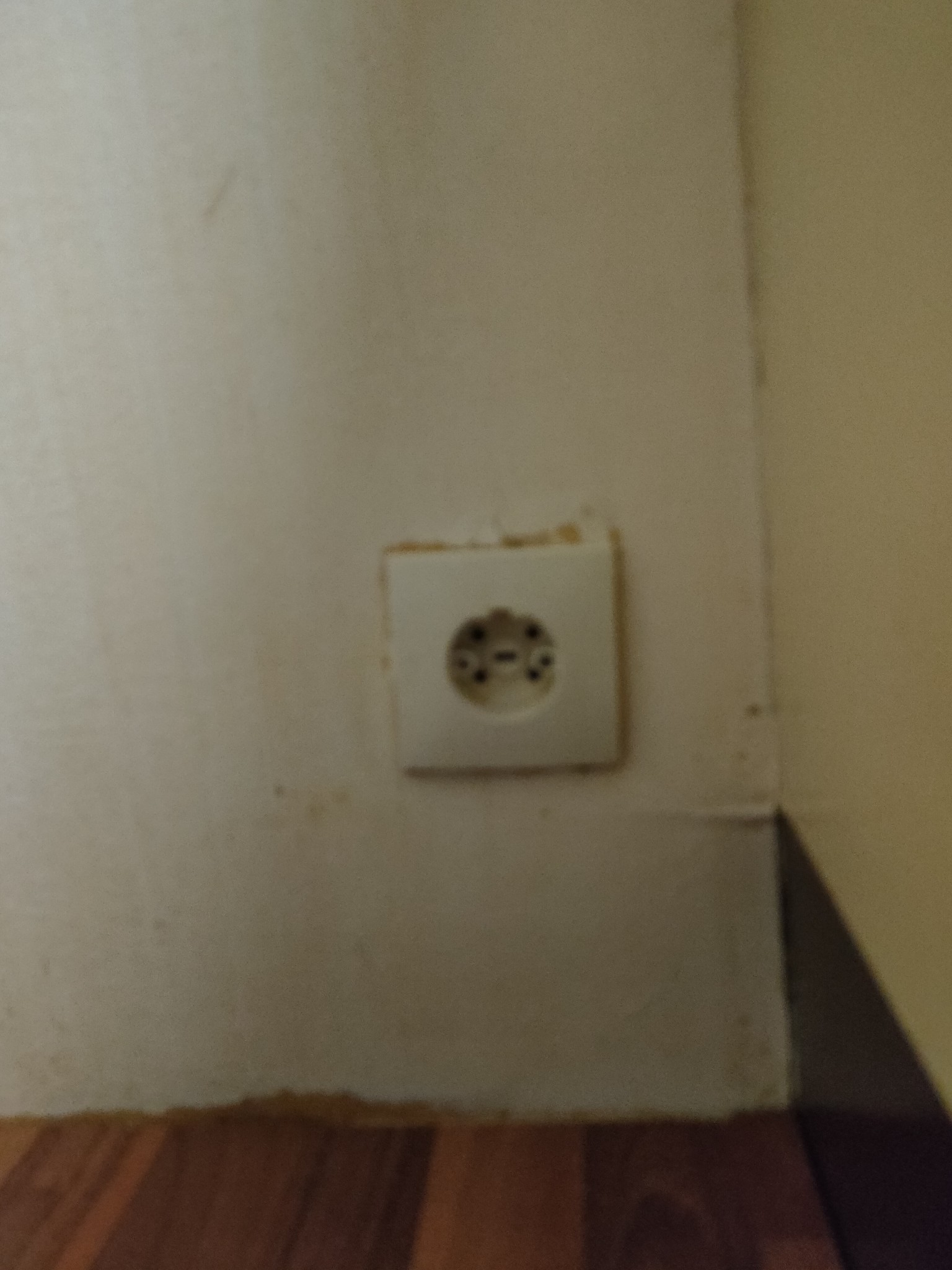

Spis sönder! Kontakt elspis stift plombat? Ska byta den ! Har de nya spisarna sådana här kontakter? Vit elkabel med ojordat vägguttag liggande på ett brunmönstrat laminatgolv.
Likadan kontakt fast fullkopplade, alltså ett stift till. Du måste ha nolla framdragen i ditt uttag.
Tack! Och hur gör det man det?

R Rolleisak skrev:
Borde det inte vara nolla i uttaget? Varför annars ta bort stiftet?
Din gamla spis använde inte nolla, du får öppna uttaget och kolla.
Det är helt riktigt att det borde finnas nolla i ditt uttag. Tyvärr gör det inte alltid det. Din gamla spis använder inte nollan. Därför saknas stiftet. Om den nya spisen kräver nolla vilket de flesta gör måste du kontrollera att det finns i uttaget.
Tack! Vad händer om man ansluter ny spis och nollan inte finns? Går spisen sönder? Eller annat farligt?
Det är inte säkert att spisen går sönder om nollan saknas. Det beror på hur den är byggd. Men det är stor risk för det.
Tack! Sitter 3 proppar i rad för spis i proppskåpet! Kanske betyder 3 fas med nolla eller?
Nej, det betyder bara att det är trefas. För att veta om du har nolla i spisuttaget måste du öppna och/eller mäta (helst mäta).
Räkna med att den går sönder, allt annat är ren tur.
