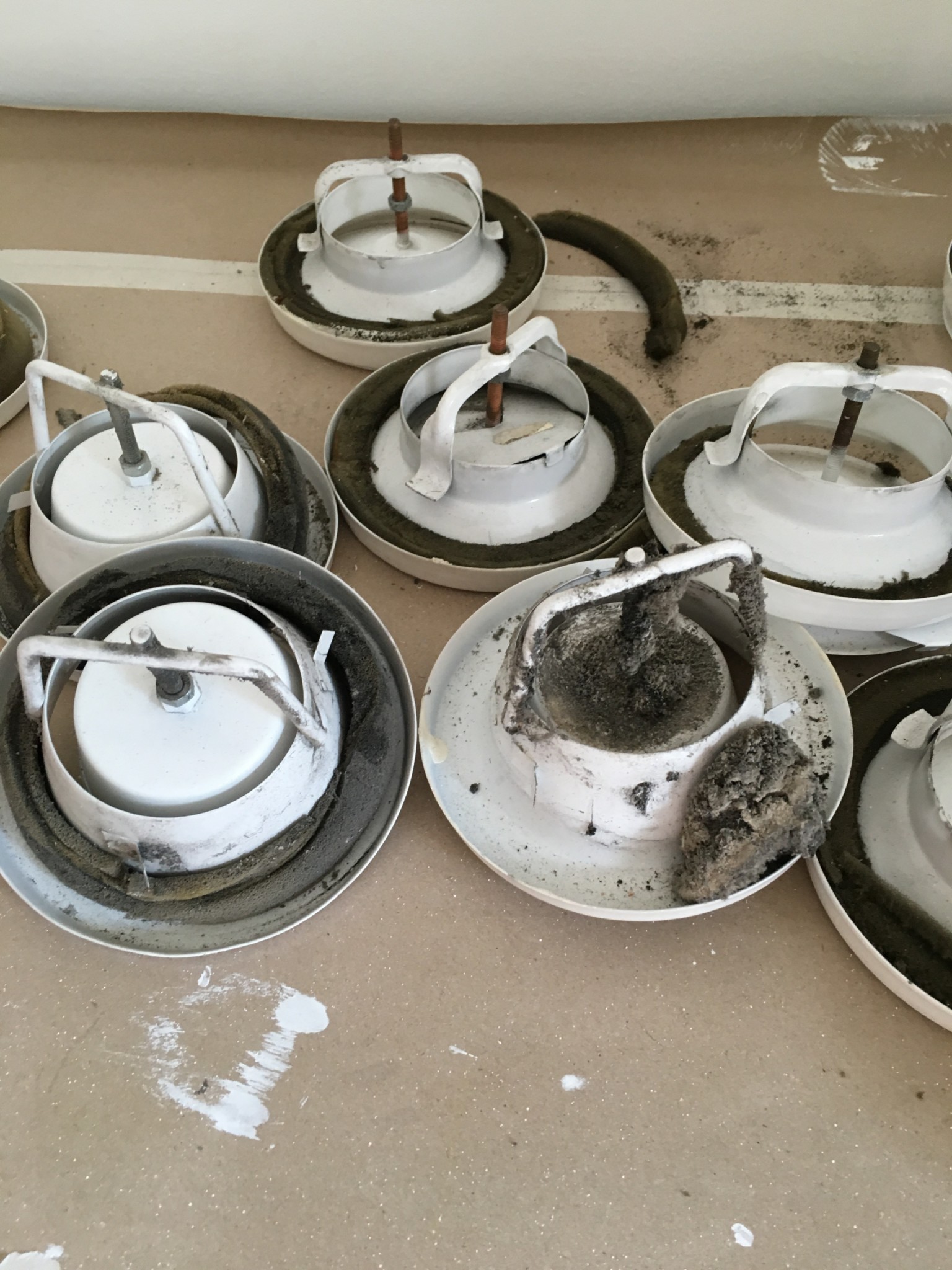

Skumringarna som sitter i ventilationsdonen ser verkligen bedrövliga ut och i några fall saknas de. Bör man byta ut dessa mot nya?
Om ja, är det standardmått på dessa så man kan köpa vilken som helst?
Eftersom du blandat ihop alla don nu så är ju injusteringen mulad, så varför inte köpa nya don + ramar och be någon justera in det.
Det finns nytt skumgummi att köpa med det kommer passa lite sådär på dina don. De där donen är ju från tiden strax innnan Jesus föddes så skumgummi som passar rätt av kan du glömma. :)

Inte jag som blandat ihop dem, det var maken 😉 (Togs bort inför takmålning). Men hade redan bokat in rengöring av ventilationssystem inkl injustering.
Hmm ... Köpa nya alltså 😑
Maken tillägger att de dessutom är märkta - alltså inte ihopblandade alls :D
rybart

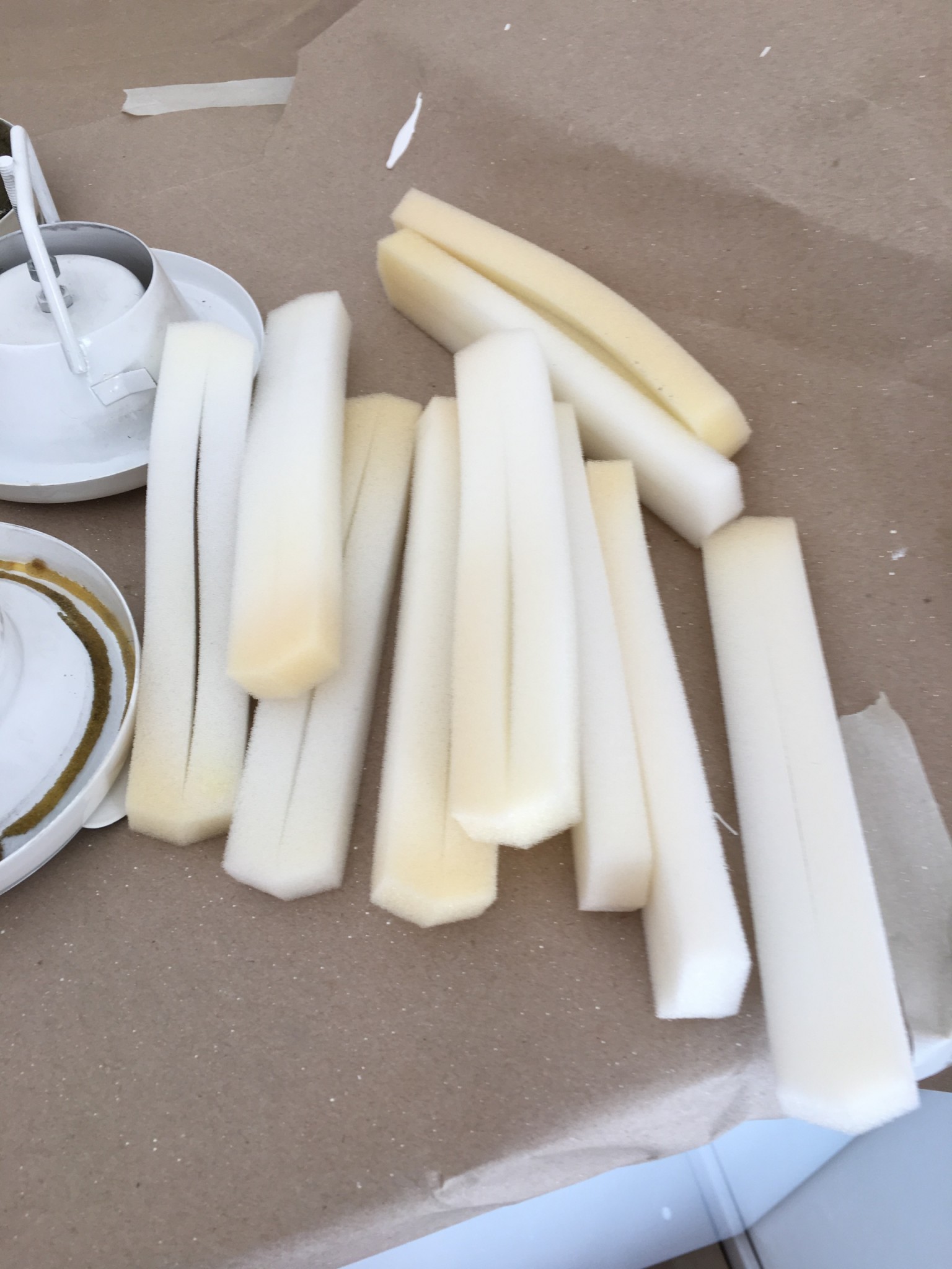

Ventilationskillen hälsar att det går att ordna nya "tätningsringar" som han kallade de för. Han ska kolla om grossisten har färdiga eller om han får klippa till egna (då kanske det är mer lönt att byta ut mot nya)
Ventilationsgrossisten i Sundbyberg hade på lager :)
