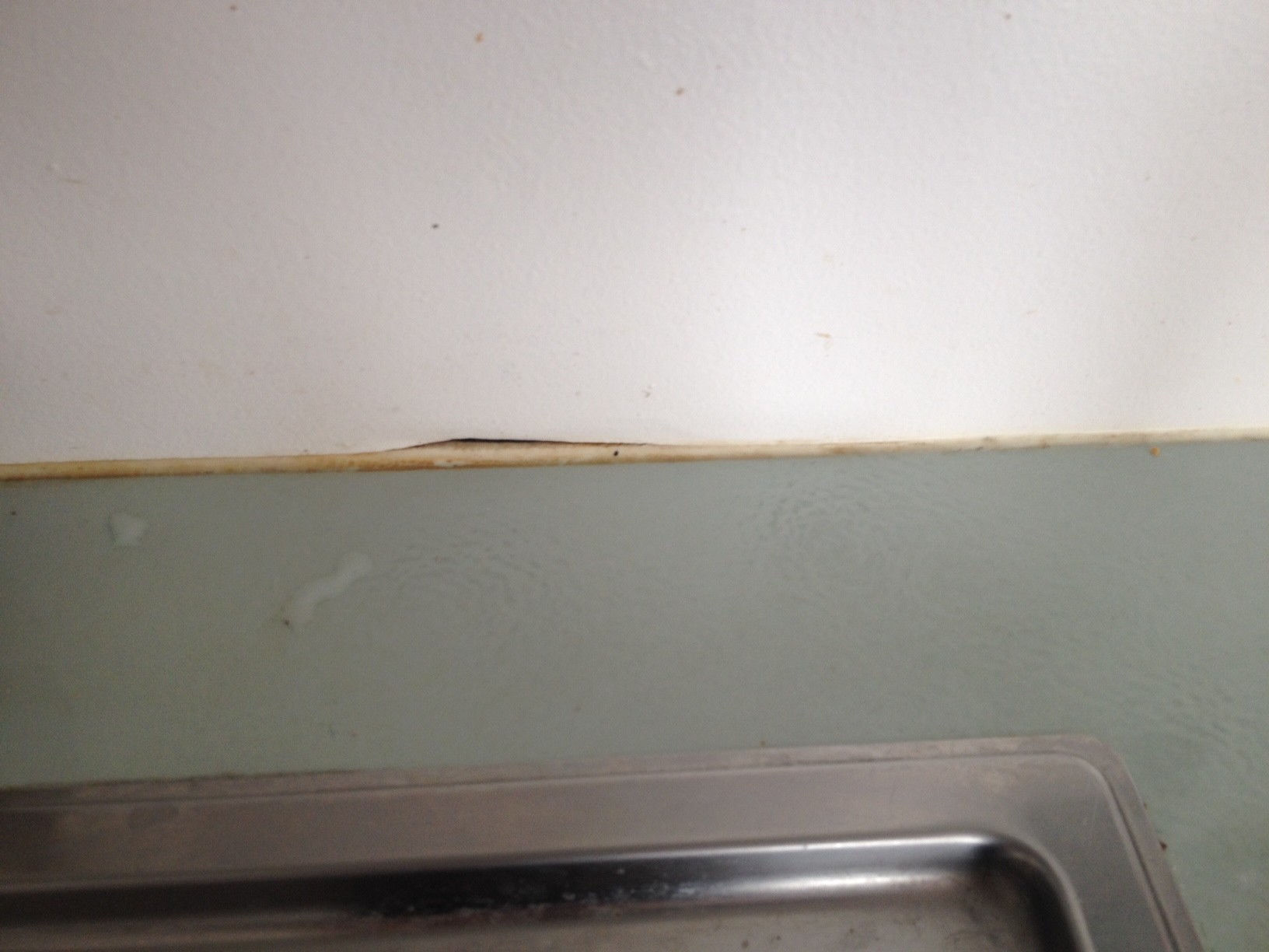

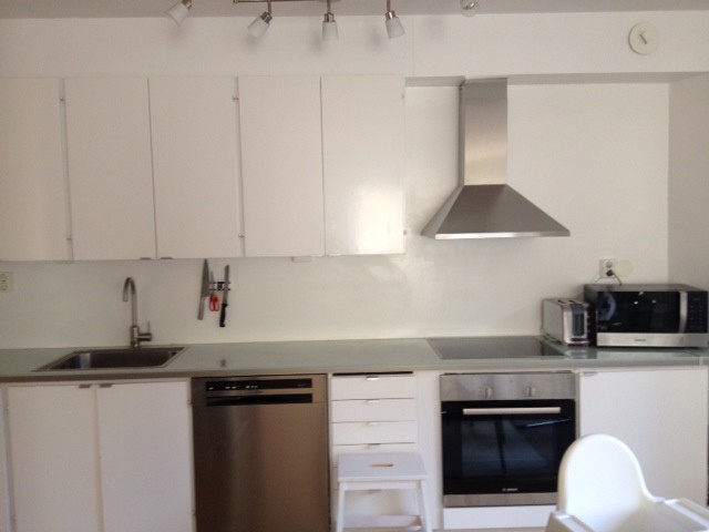

Silikonfogen i köket har börjat släppa och gipsskivan (har ej kakel) har böjt in sig lite grann, se bild. Hade en kille här idag och tittade på det och han tyckte att vi skulle överväga att lägga kakel i köket. Han trodde att det skulle bli fult att foga om silikonet eftersom det skulle krävas så bred fog för att täcka glipan.
Hur skulle ni ha gjort? Vi kommer att flytta inom de närmsta 1,5 åren, så skulle helst försöka hålla nere kostnaderna. Mäklaren trodde inte att vi skulle tjäna på att kakla eftersom köket redan är ljust och fint.
Samtidigt vill vi ju inte att det ska se fult ut.
Om vi kaklar, vad blir bäst: 1) att kakla endast under köksskåpen eller 2) att kakla hela väggen?
Vi har öppen planlösning, så vi vill hålla köket så neutralt som möjligt.

Sätt en skiva längs med hela bänken tex glas, det är ju naturligt med stänkskydd vid hoarna
Jag föreslog en glasskiva till hantverkaren som var här och tittade, men han ville inte rekommendera det. Dyrt, svårt att sätta dit och lätt att det går sönder sa han...
I min lägenhet så kom glasmästaren och satte upp två glasskivor (ca2.60m och ca2m).
Gjort på halvtimme, kosta 1600 kr.
Endast silicon mot bänkskiva samt överskåp/fläkt (fick torka med extra tejpbitar i nån dag bara!
Nu bor ja inte i storstan men så jäkla dyrt kan de inte bli. Gå till en glasmästare och kolla istället för hantverkaren!
/tim
Jag hade också rekommenderat glas. Att ha ett kök utan stänkskydd känns ju väldigt märkligt.
skaffa en remsa fex ca 5- 10cm hos en plåtsklagare av rostfritt och limma den på vägg som en list ... om det inte blir för dyrt
