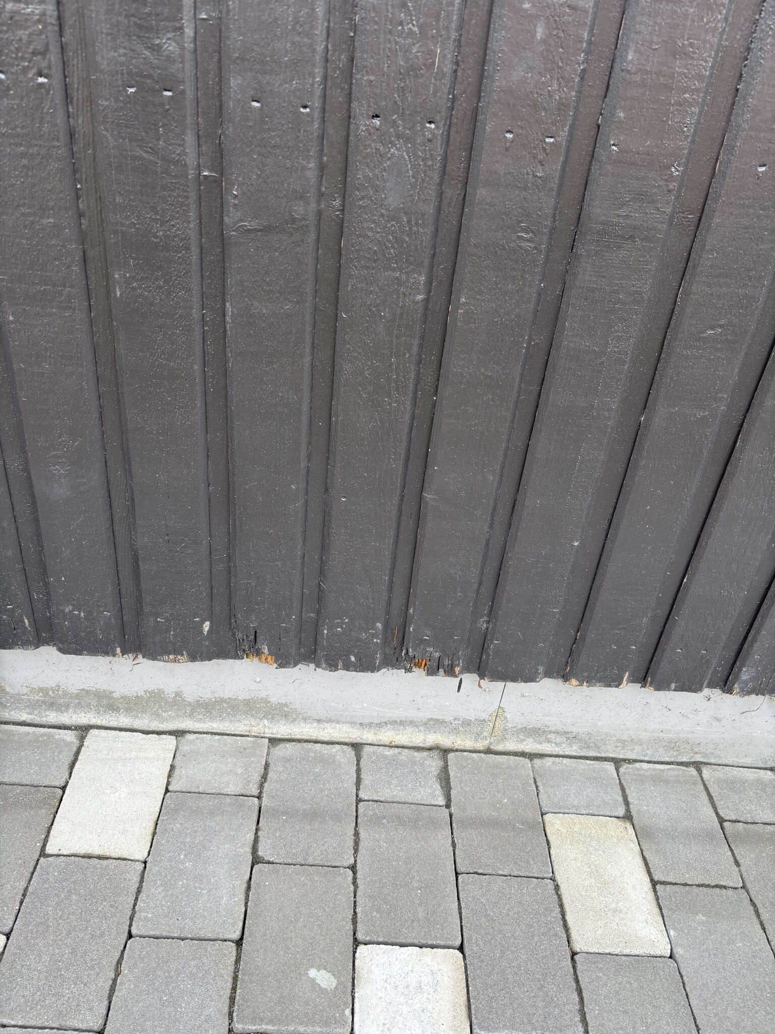

B blygarn #1 Medlem · södermanland · 189 inlägg 4 apr 2025 13:51 blygarn Medlem södermanland 189 inlägg 4 apr 2025 13:51 #1 Hej! Hur skulle ni göra för att renovera bort det ruttna från denna träpanel utan att behöva riva hela väggen. Det är dessvärre fasad panel. / Inloggade ser högupplösta bilder Logga in Skapa konto Gratis och tar endast 30 sekunder #byta #fasadrenovering

F fribygg #2 Medlem · Östergötland · 25 389 inlägg 4 apr 2025 14:05 fribygg Medlem Östergötland 25 389 inlägg 4 apr 2025 14:05 #2 1. Rensåga, 2. Montera läkt/ regel i lämplig dim bakre de bef brädorna att fästa panelen i. 3. Montera en plåt i lämplig färg 4. Spika fast bef panel 5. Kompletterings måla
B blygarn #3 Medlem · södermanland · 189 inlägg 4 apr 2025 14:08 blygarn Medlem södermanland 189 inlägg 4 apr 2025 14:08 #3 Du menar att man gör panelen "kortare" och ersätter det trasiga med en plåt? Typ ett droppbleck?
F fribygg #4 Medlem · Östergötland · 25 389 inlägg 4 apr 2025 14:09 fribygg Medlem Östergötland 25 389 inlägg 4 apr 2025 14:09 #4 B blygarn skrev: Du menar att man gör panelen "kortare" och ersätter det trasiga med en plåt? Typ ett droppbleck? Japp

F fribygg #5 Medlem · Östergötland · 25 389 inlägg 4 apr 2025 14:10 fribygg Medlem Östergötland 25 389 inlägg 4 apr 2025 14:10 #5 Cembrit eller liknande skulle säkert fungera om du inte vill ha plåt
