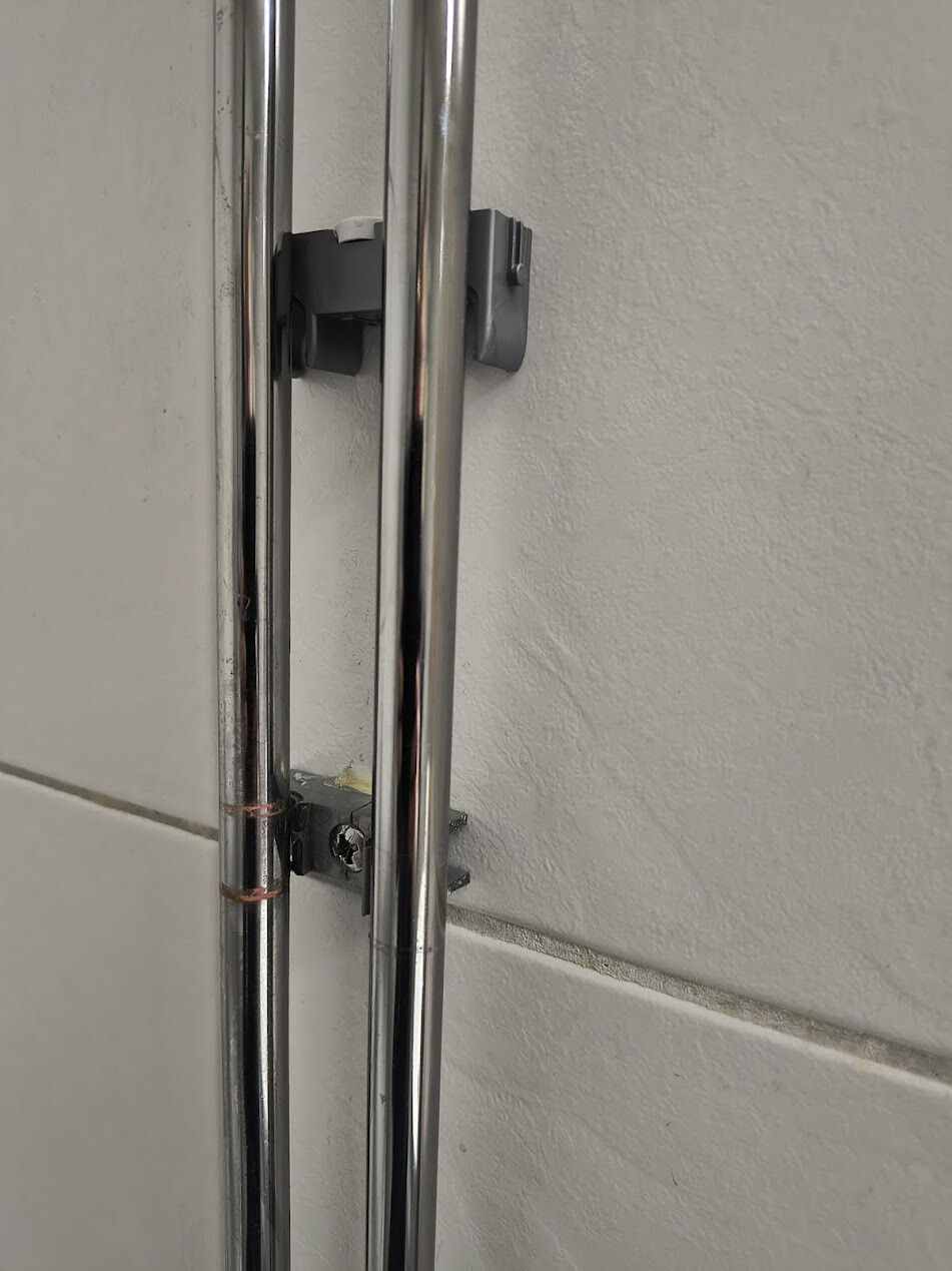

Som synes på bilden har en rörhållare i duschen gett upp, och även det kromade överfallet var sprucket så jag skulle vilja byta till nytt.
Enda sättet jag ser att få in den nya hållaren bakom rören är att vinkla 90 gr. och trycka in, det går med litet motstånd.
Min idé var att sedan ta en polygrip eller liknande och sedan vrida tillbaka den 90 gr. och dra ner den till skruvhålet.
Dock kändes det som man belastade rören en del när jag började vrida den, så min fråga är om det är någon annan som framgångsrikt gjort på detta sättet, eller har någon annan bättre metod.
En rörhållare i duschen med spruckna delar, monterad på väggkakel med två vertikala kromrör som delvis döljer hållaren.
Lossa de andra klammerna och dra ut rören från fästena skruva dit dom nya fästena och tryck sedan tillbaka rören. Stäng av vattnet ifall du skulle va för hårdhänt.
