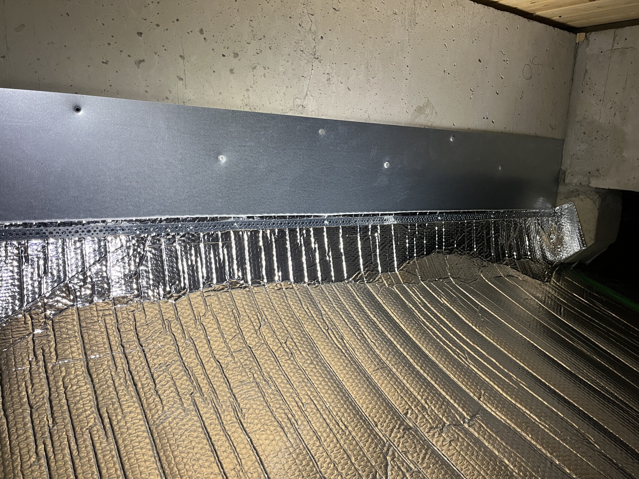

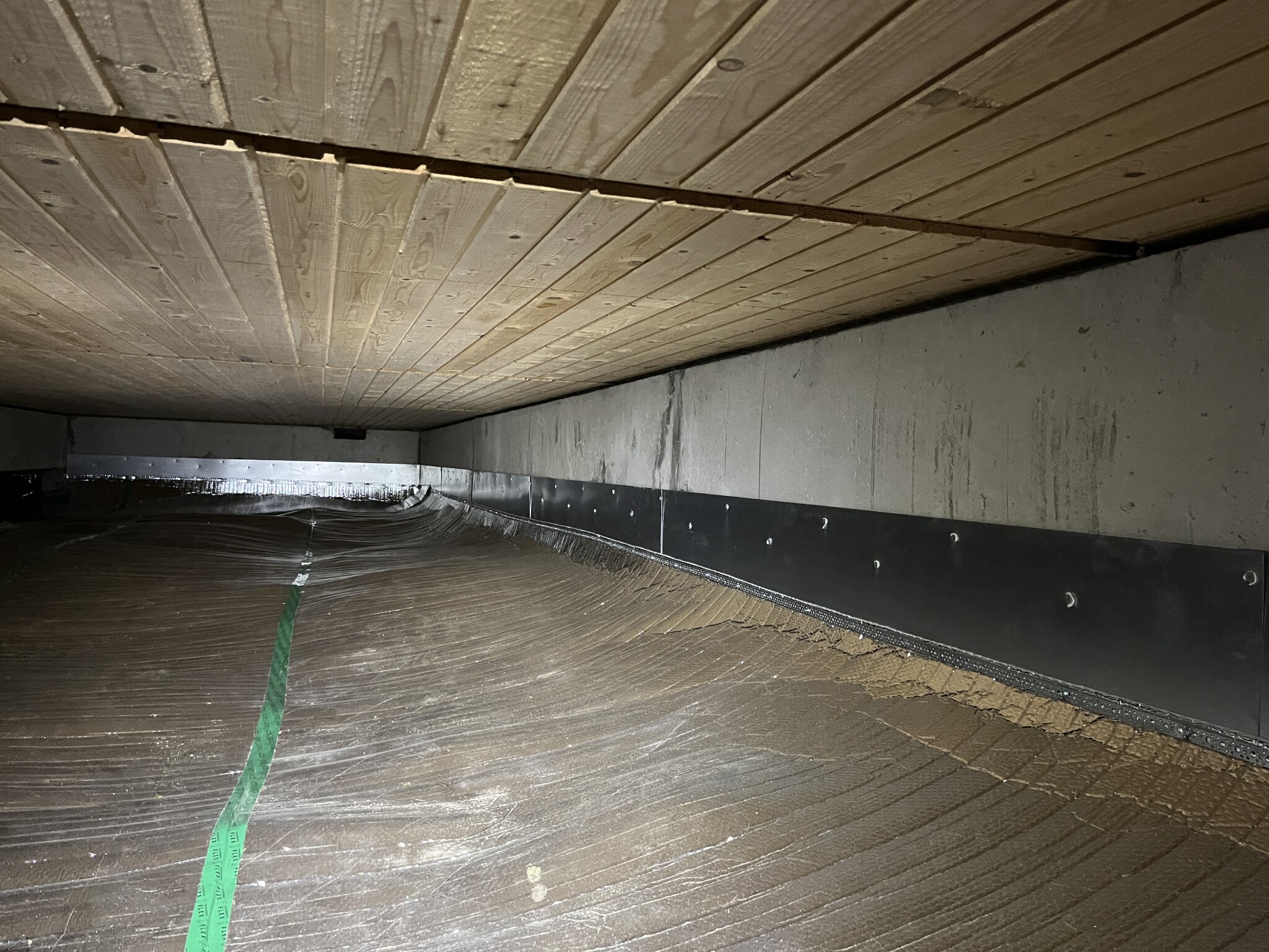

Hej. Ja företaget satte rasskydd från insidan och sedan en termo-duk mot marken. Ska se om jag kan ta några efterbilder på det hela. RF är fortsatt hög så vi funderar om det är läge att komplettera med en avfuktare

Ursäkta att det tagit tid. Har tagit några bilder nu och hoppas det ger dig några svar. Du kanske redan har fått det åtgärdat?

Tack för bilderna/återkopplingen. Vi började gräva för att få ut lite material från grunden och för att sätta på rasskydd av fibercement (https://www.bauhaus.se/fibercementskiva-ljungberg-fritzoe-primaflex-9x595x2550) från utsidan. Då blev det uppenbart att dräneringen kring krypgrunden är helt uttjänt och inte helt välgjord överallt så just nu gräver vi för allt vad ryggarna håller och spräcker berg.
Men det ser ser ju bra ut i din grund. Vi Kommer nog sätta upp rasskydd från utsidan där vi ändå gräver upp dränering och från insidan i övrigt och därifrån tar vi nog efter ditt exempel. Dela gärna med dig ifall du väljer att sätta in en avfuktare också 🙂.
