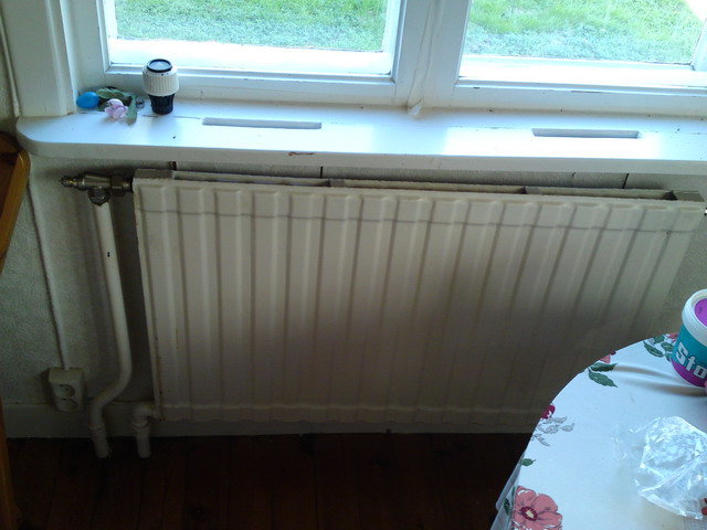

Snart blir det nya radiatorer
Lite synpunkter önskas först.
Bildplatser:
1 2
3 4
5 6
7

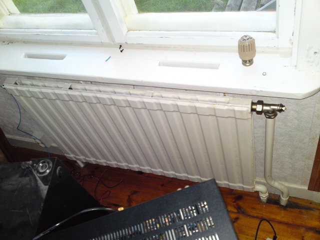

Bild 1:
En radiator i rummet (10m²) som har två fönster, tänkte sätta in två så man får ett under varje fönster, för att slippa kallras. Anslutningarna rättså lång till vänster, borde inte bli något problem.

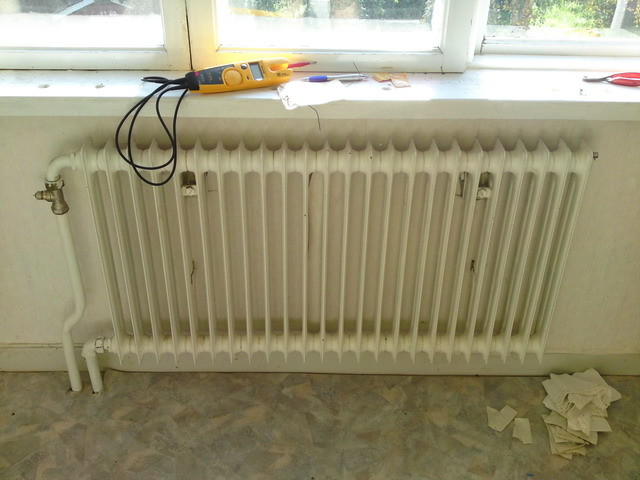

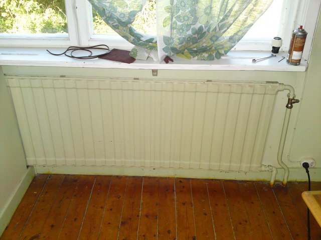

Bild 2 &3:
Radiatorer i V-rum (13m²), en under varje fönster. Anslutningarna lite närmare centrum, borde gå bra ändå.

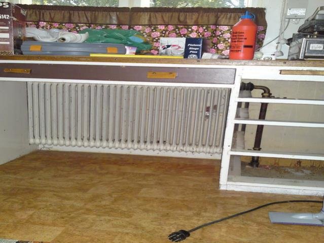

Bild 4:
Hallen, 1000mm högt och intryckt i väggen, luftas genom väggen...
Tar ett smalare så att man kan lufta som folk och kan lägga igen hålet i väggen.
Ev. ett med anslutning i centrum under, så att man kan få det så långt till vänster som möjligt.

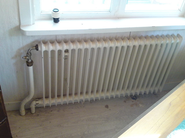

Bild 5:
Under bakbordet i köket, tänkte ta bort det och sätta en ny under det andra fönstret.

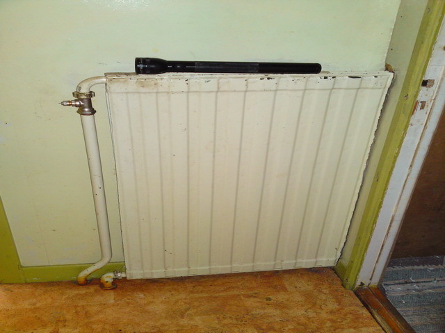

Bild 6:
Sovrum övervåning (10,8²), tänkte ta en radiator som är längre än nuvarande, så den sitter under hela fönstret. Funderade på en med anslutning i centrum i botten, och så drar man ett rör i vinkel till vänster till inloppet.
Bild 7:
Allrum övervåning, blir en kortare radiator, som inte går in i skyddsräcket till trappen, nu sitter luftningen ca 1dm in i väggen till vänster. Tänkte en radiator med centrumanslutning under och inlopp uppe till höger, så kan man flytta det maximalt till höger, sen får man begränsa sig åt vänster, så att man kan lufta det som folk
Får man in lite mer/större element så får man ju ner temperaturen
Det måste bli "fria" anslutningar till alla radiatorer, då inget av rören som kommer upp ur golvet har någon standard, varken dimension eller placering åt något håll...
Vilka anslutningar ska man ha från Viessmann?
Fanns mycket i katalogen. Det blir väl att dra 15mm cu från originalrören till radiatorn.
Tack på förhand för synpunkter på detta!

hej, för att få balans, så det inte rinner igenom för fort i tex de närmast pumpen, då kommer det för varm retur tillbaka för fort. (tror jag.. är inte helt hundra på varför... ) vissa pumpar mäter ju på returen, men det hela bygger ju på att finjustera in så det är anpassat till en effekt som behövs.-PC- skrev:
jag ströp de närmast lite, inte något mer avancerat än så.. får se till vintern. då är det lättare att justera.
hej, jo, 15 mm är ju lämpligt att ha till elementen, det är ju "vanlig" 1/2 i elementen, men min rörläggare tyckte deras system var rätt smidigt, bara man fick beställt alla grejor.. (något som tog några ordrar att få rätt på.
MEN, det går ju ha "vanliga" koppel av annat märke också om du ändå ska ha anslutning separat. det kanske tom är att föredra... kör minst 22-or så får du bra skillnad mot det du har nu... på något ställe kanske tom 33.
har du hittat någon som har möjlighet att ta hem? så du fått något hum om prisnivån?
vi är i alla fall nöjda, hoppas det inte blir problem längre fram bara då det inte går köpa en termostat tex i vanliga järnaffären... men viessmann är ju väldigt stort globalt så det ska nog inte vara några problem...

Hade ju varit fint om det varit inlopp på vänster, då hade det varit lättare att meka dit för mig, annars får man ta och köra lösa koppel till vänstersidan uppe/nere.
Vliken hejare man är på paint
Alternativt om man kan få plats och dra returen snett bakom inloppet, på något vis, om det går att få hyfsat snyggt...
