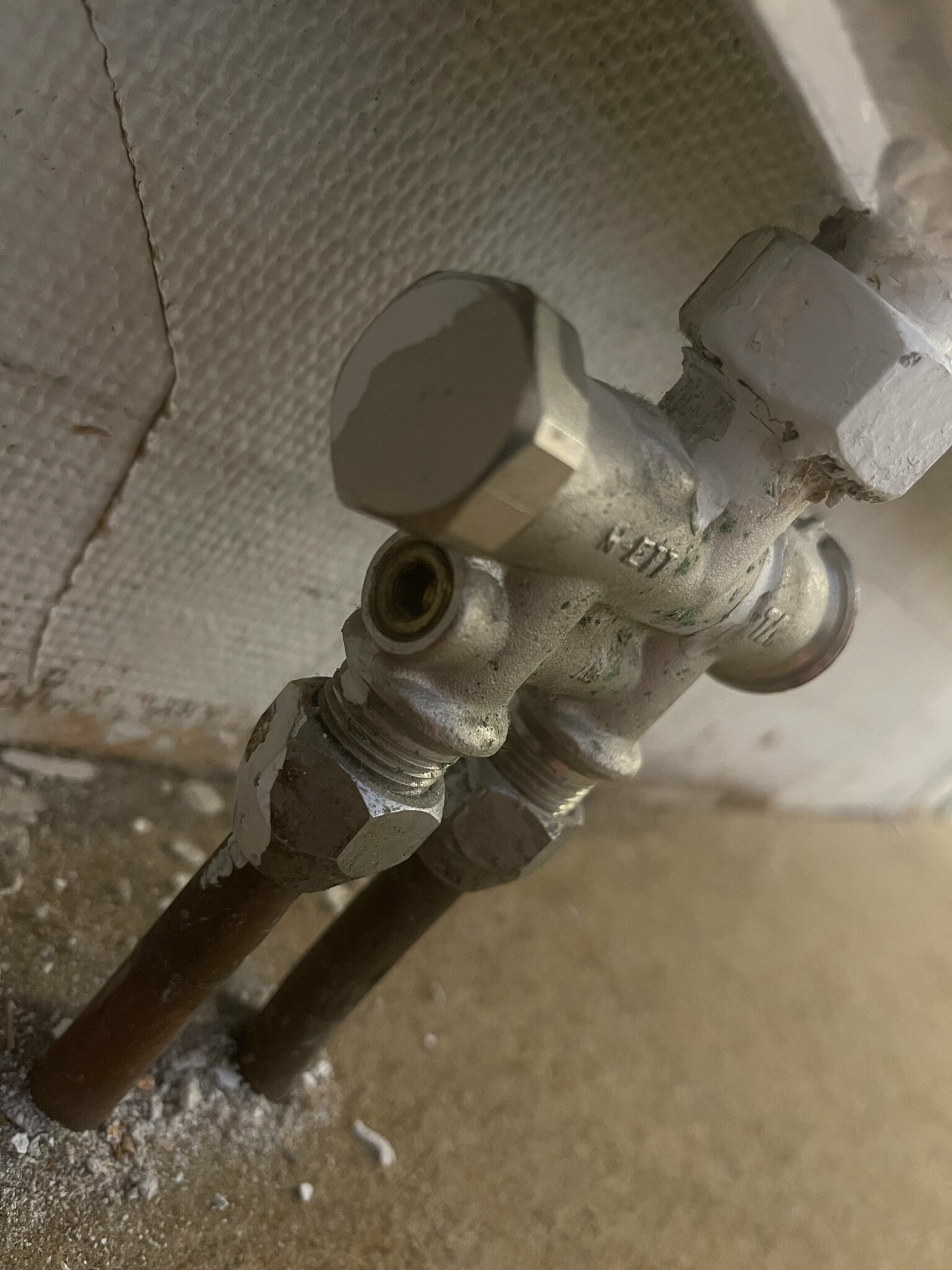

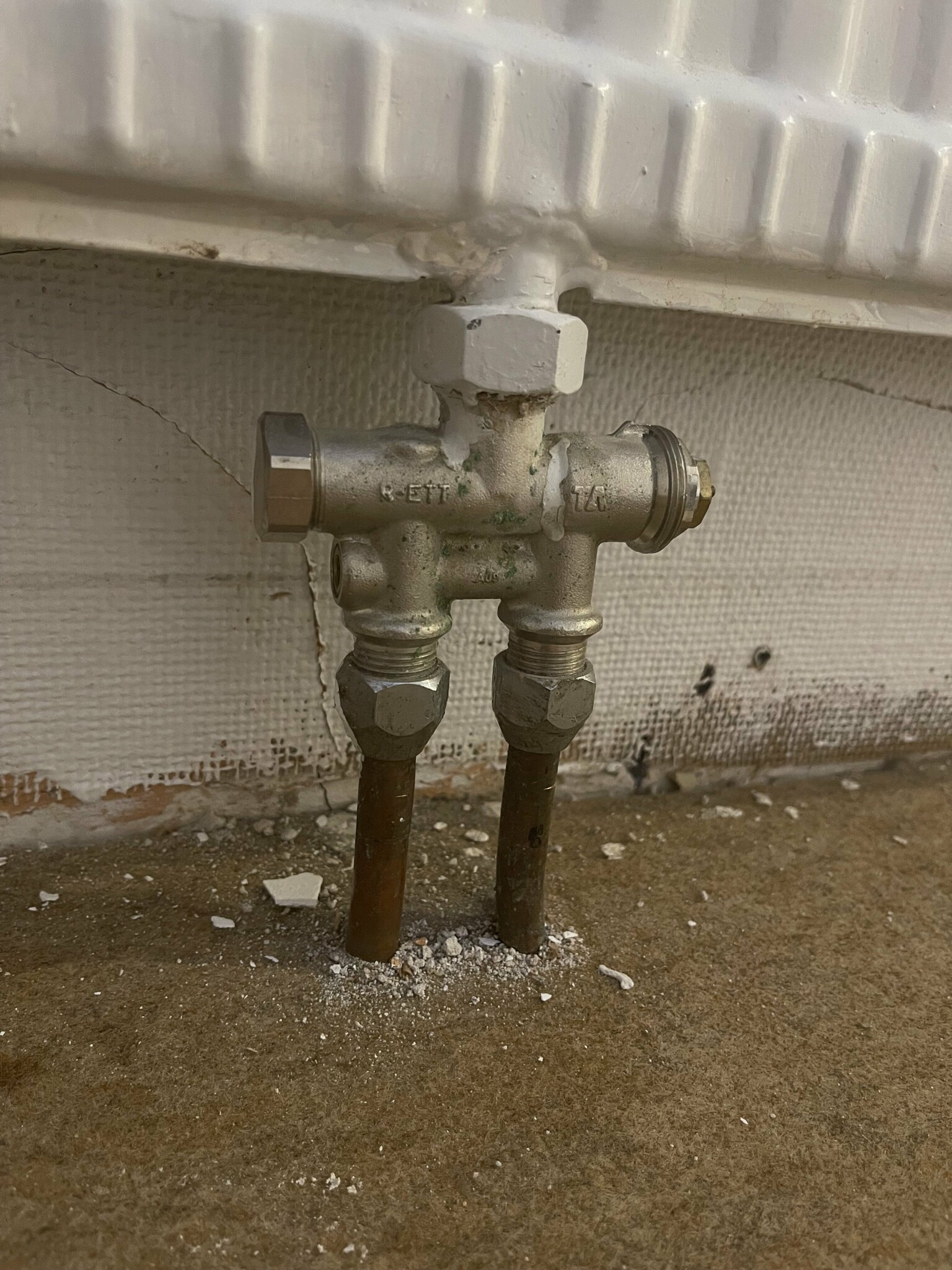

Jag har ett par radiatorer i källarvåningen jag vill plocka ned under renovering. För att inte skapa superläckage undrar jag här om jag enkelt kan stänga av kopplingen, hantera vattnet i radiatorn, renovera och återkoppla radiatorn?
Det sitter en insex-nyckel i underkant jag hoppas är en avstängning. Men misstänker att det kanske finns en som ligger bakom den vänstra pluggen.
Hoppas på återkoppling Radiatorrör och ventil med insex-nyckel och plugg i källare, diskussion om avstängning och återkoppling under renovering.
Närbild av radiatoranslutningar med ventiler och insexnyckel, installerade på en vägg i en källare. Finns byggdamm på golvet under.
Demmpa Demmpa skrev:
Ser ut att vara följande ventil, å då ska det gå att stänga av den,
[länk]
Har nu plöjt pdf:er, verkar som den synliga insex-skruven är avsedd för justering. Öppnar pluggen försiktigt i morrn. Uppdatering kommer
Resultatet, ja den övre pluggen lossades, däri fanns en skruv som skruvades in, samt att ventilen (”termostat”) oxå skruvades in. Lossade radiatorn över ett tråg. Klart!
