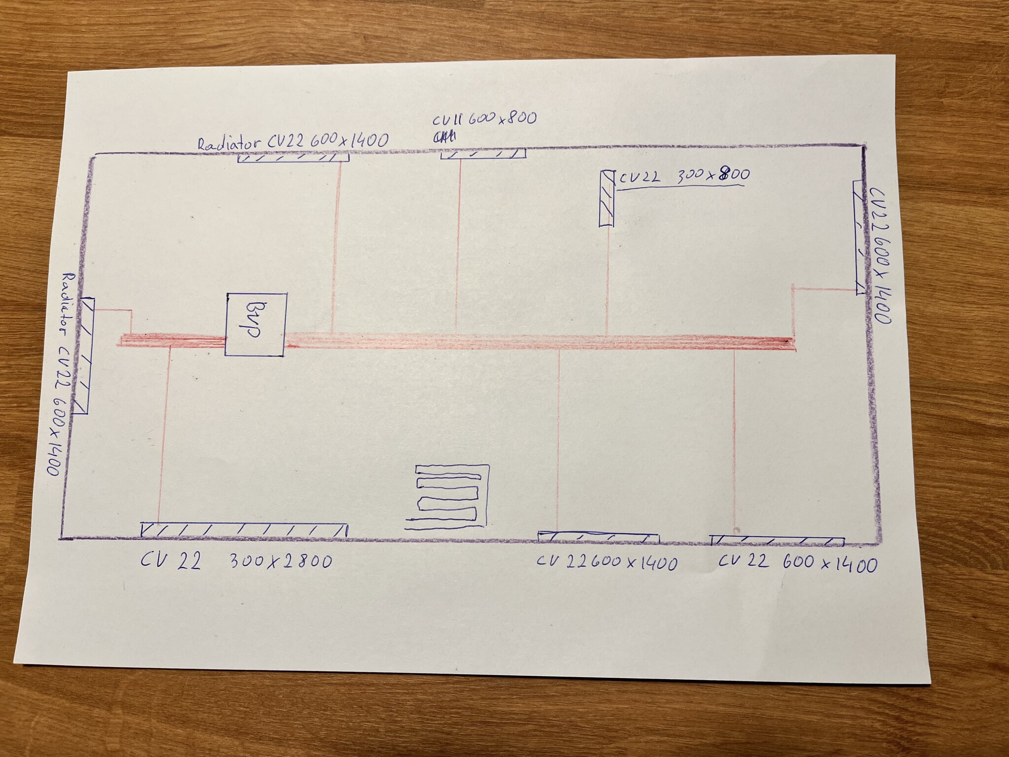

Hej! Jag har sett att trycket minskar i värmesystemet cirka 0,1 bar i månaden. Men det läcker inte från expansionskärl för jag kollade på det och expansionskärl är 2,5 år gammal. Jag kollade radiatorer och jag ser inga läckor.Alla gamla rören går i golvet. Huset är från 60-talet på 100 kvm. Tegelhus med 10 cm isolering och med källare under hela huset. Jag har bergvärmepump och jag tänker byta alla rören och alla radiatorer. Jag har tvårörssystem.Rören kommer att gå i källaren till varje radiator. Jag har en fråga och jag bifogar en bild. Huvudrör koppar 22 mm de kommer gå på längden och från huvudrören till radiatorer 15 mm. Eller är det bättre att göra 22 mm till varje radiator och 15 mm bara genom golvet. Radiatorerna kommer att vara Purmo cv 22 600x1400 5 stycken. En cv 22 300x2800 en cv 22 300x800 och en cv11 600x800.Jag bifogar ett foto.

Först gör man en värmehehovsberäkning för varje rum så man vet hur stora radiatorer som behövs. Detta stadium tycks klart.
1 bestäm vilken drifttemp radiatorerna skall ha vid max effekt. Med värmepump är kanske 50; 40 C ok. Om man tänker sig halva dT som 50; 45 fördubblas flödet som skall fram i rören men radiatorn ger lite större effekt.
2 Bestäm radiatorernas max effekt med hänsyn till valda vattentemp.
3 Beräkna flödet för varje radiator och summa effekt för gemensamma ledningen
Man brukar välja rördiameter så att tryckfallet inte överstiger 100 Pa /m men det går nog bra med lite högre.

Värmeeffekten 6 kW vid dT 7 blir flödet 0,20 l/s och 300 Pa/m. Vid dT 10 blir det ca 0,14 med ca 150 Pa/m.A Adik skrev:
Båda dT är möjliga då flödet minskar efter avgreningar
Det bör gå bra med rör 22x1 för 6 kW sammanlagd effekt då denna bit är kort med flödet vid dT 7 är 0,2 l/s med tryckfall 300 Pa/m.A Adik skrev:
Vid dT 10 är det 0,14 l/s och tryckfallet 150 Pa/m. Kopplingsledn till radiatorer kan vara 15.

Formel: Q = A • u • dT
där
Q är effekt i watt.
A är ytans area, t ex vägg, golv, tak, fönster, dörr.
invändig vägghöjd ökas med 30 cm för halva bjälklagshöjder. Fönster mäts som karmyttermått.
U är u-värde
dT är temperaturskillnad
Man mäter ytterväggar som om inga fönster finns. Fönstrens u-värde minskas med väggens så blir det rätt och enklare att räkna.
Uppskatta u-värde
Om man inte vet u-värde kan de uppskattas. För modernt trähus med stående träreglar räknar man bara med isolertjockleken. Talet 3,6 delas med cm isolering. Vägg med 10 cm isolering ger 3,6 / 10 = 0,36 som höjs till 0,4. Fönster med u 1,4 blir 1,0 med avdrag för vägg om dess u = 0,4.
Nu är det bara att mäta från ritning eller på huset och räkna rum för rum. För hörnrum kan man lägga till 10 % på beräknat värde.
Nästa steg är att välja radiatorer, alternativt kolla att golvslingor ger tillräcklig effekt med max 50 W / kvm, exkl. neråtläckage
Golvslingor ger värme även neråt och den effekten skall med i rören.
Radiatorers effekt anges ofta för vatten 80; 60 C och rumstemp 20 C. Därför behövs en omräkningsfaktor vid andra vattentemperaturer som tillverkaren brukar redovisa. Det innebär att man måste välja radiatorer för högre effekt om man har lägre vattentemp.
